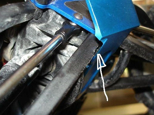

    So wie "Evandure" es beschreibt, denke ich auch dass es um den AUS-Federweg geht. Da bringt Spritschlauch nichts.

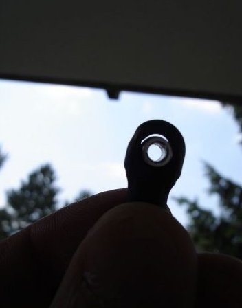

    Ich kenne dieses Problem. Das hatte ich beim Revo auch mal. Der Revo hat bei Sprüngen oder überschlägen immer voll ausgefedert. Das Resutat waren ausgeschlagene Rodends. Der Bigbore-Dämpfer hat sich voll gestreckt, und das Rodend gab nach. Dann hab ich mir Alu Rodends besorgt, mit dem Resultat, dass es mir dann halt die Kolbenstangen abgerissen hat. Das schwächste Teil gibt nach!
    Das Problem entstand zwischen Querlenker und Skidplate. Diese Lücke musste geschlossen werden (siehe Pfeil)
    Ich habe dann ein Kunststoffplättchen an den Querlenker geklebt. Dann war Ruhe.
    Bei meinem HotBodies D8 z.B. ist das durch eine Madenschrabe gelöst, die durch den Querlenker geht und an der Bodenplatte ansteht. So kann der Ausfederweg sauber eingestellt werden.
    Vielleicht bring das Dich auf eine Idee.
