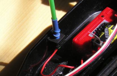

  • Entgegen der Bauanleitung den Regler in die linke Seitenschalte des Chassis kleben, den Empfänger in die rechte und dort auch eine Antennenhalterung anbringen
