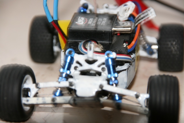

    Direkt dahinter, von einer dünnen Wand getrennt sitzt der Energiespeicher des Winzlings, ein 4.8V NiMh Akku.
    Die Vorderachse ist wie bei seinem Grossen Vorbild(ern) gestaltet:
    Die schwingen werden von Einem Metallstift (einem kleinen Drahtbügel aus Federstahl) gehalten.
    Der ist in einem Block aus Plastik gehalten.
    Wem diese Lösung nicht gefällt, kann Hier Alu Teile von Team Losi, aber auch von Drittherstellern nachrüsten.
    Mir ist dieses Teil noch nicht Kaputtgegangen, obwohl ich das Auto garantiert nicht schone.
    Die Schwingen sind einfach, massiv gebaut und haben eine Halterung für die Dämpfer.
    Die Dämpfer sind leider von nicht so guter Qualität, da diese nur als Reibungsdämpfer ausgeführt sind und auch die Federn viel zu weicht gewählt wurden.
    Dies kann man aber durch ein Stück Sprittschlauch verbessern, welches man oben an die Dämpfer "clipst".
    Besser ist, hier auf Öldruckstossdämpfer und einen Federn-satz umzurüsten. Beides gibt's original von Team Losi, aber auch hier wieder von Drittherstellern.

    Die Lenkung ist sehr einfach, und doch effektiv Aufgebaut:
    Das Servo bewegt einen "Balken" , welcher mit steering-links aus Polycarbonat (dem Material, aus dem auch die meisten Karos sind).
    Dieses Material ist sehr biegsam und dient damit als zusätzlicher Servosaver.
    Allerdings nutzt es sich im Bereich der schrauben langsam ab und erzeugt damit viel Spiel an der Lenkung.
    Die Achsblöcke sind aus Plastik und ausreichend dimensioniert.
    Die Dämpferbrücke wird von 2 schrauben gehalten und macht einen soliden Eindruck, der nach vielen Dachlandungen bestätigt wurde
    In die Dämpferbrücke ist auch die Karo-Halterung integriert.

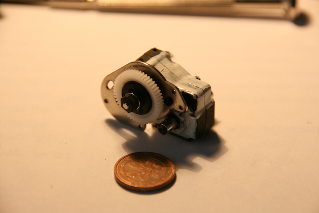

    Die Dämpferbrücke ist zusätzlich mit einer Langen Schraube an der Getriebe Box und der Montageplatte des Motors Festgeschraubt.
    Die Getriebe-Box wird von 3 zusätzlichen Schrauben zusammengehalten.
    In Ihnen befindet sich ein 3-stufiges Idle Getriebe, welches oft bei 1 10 2wd Buggys und Stadium Trucks Verwendung findet.
    Kaum zu glauben hat Losi es wirklich geschafft ein 4-Spider Kegelrad-Differenzial einzubauen, welches sehr gleichmäßig läuft.
    auch nach über 50 Akkuladungen sind mit der Stok-Motorisierung keine abutzungsspuren zu erkennen.
    Wichtig: Vor der Fahrt sollte man prüfen, ob das Diff gut und ruhig läuft.
    Wenn es hakelt oder schwergängig ist, kann man versuchen es durch lockern der getriebebox-schrauben zu bessern.
    Ein leichtes hakeln ist am Anfang normal und bessert sich schon nach wenigen Akkuladungen.
    Die Outdrives sind aus Stahl gefertigt und machen, wie die knochen-Wellen einen guten eindruck.
    Auch hier sind nach unzähligen Akkuladungen keine verschleisspuren zu sehen.
    Das Hauptzahnrad ist mit einer Slipper-kupplung ausgerüstet worden und schützt somit wirkungsvoll den Antriebsstrang.
    Es ist , genau wir die Ritzel aus Plastik gefertigt und scheint von guter Qualität zu sein.
    Dier Ritzel werden nur auf den Motor gesteckt, habe aber trotzdem einen sicheren halt.
    Bei mir war allerdings die Welle des Hauptzahnrades leicht krumm.
    Deshalb war der Antrieb nicht allzu leichtgängig, beziehungsweise lief der Antrieb sehr ruckartig.
    Losi hat das Problem anscheinend erkannt: meine Welle wurde anstandslos gegen eine Neue getauscht, mit welcher der Kleine eine gleichmäßige Leistungsentfaltung an den Tag legte.
