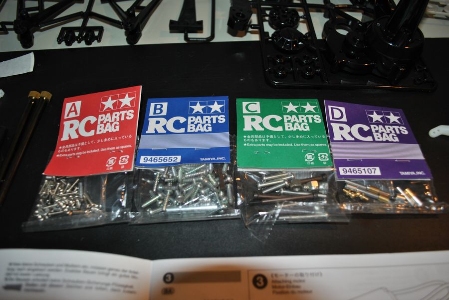

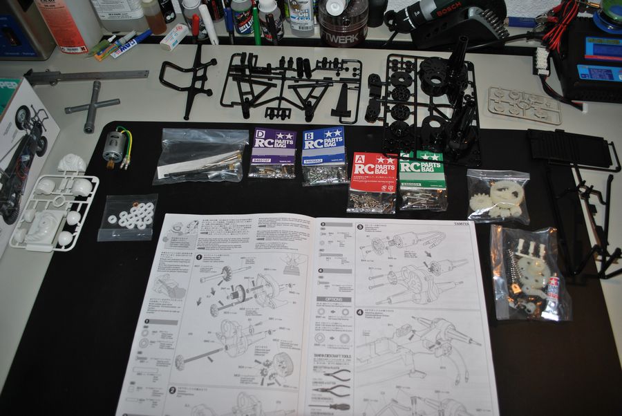

    Also, dann will ich mal beginnen.

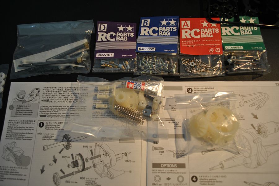

    Zuerst hab ich mir mal die Bedienungsanleitung zur Brust genommen, und mir auch die Teile angeschaut. Schon da musste ich grinsen …. Wenn ich das z.B. mit einem heutigen Hot Bodies oder HPI Bausatz vergleiche sind das schon Welten. Anstatt für jeden Bauabschnitt einen einzelnen Beutel hat man einen A, B, C und D Beutel, in welchen wild Bolzen, Schrauben, Muttern usw verteilt sind. Weiter hat es unbeschriftete Beutel mit Lagern, Federn, Stangen, Achsen usw. Dämpferfedern und Lenkservo-Stangen liegen irgendwo lose in der Kiste. Halt etwas ein Suchspiel, aber wenn man das „System“ dahinter mal begriffen hat ist alles ok. Im Manual sind die Schrauben, Muttern, Büchsen usw. auch noch in 1 zu 1 abgebildet was die Montage vereinfacht. Die meisten Plastikteile müssen aus den Spritzguss-Baum raus gelöst werden.

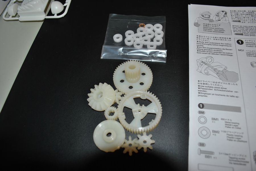

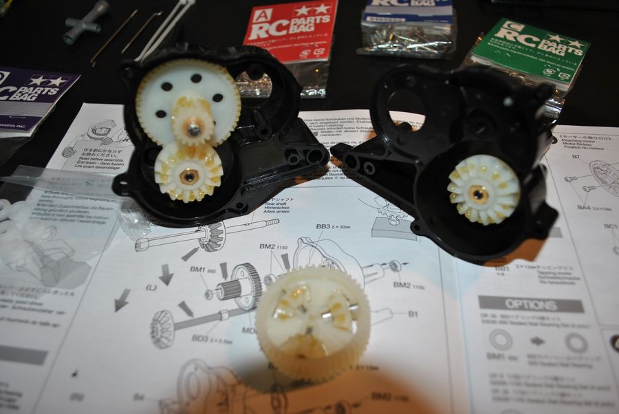

    Zuerst kommt das Getriebe. Alles aus Plastik … und ich schreibe hier extra „Plastik“, weil ich nicht das Gefühl habe, dass ich es da mit qualitativ hochstehenden Kunststoffen zu tun habe. Wie vor 20 Jahren halt … aber so soll es ja auch sein. Faserverstärkte Kunststoffe oder Karbon wären da fehl am Platz Wink .
    Gelagert wird alles in Kunststoff-Gleitlagern und einem einzigen Messing-Gleitlager. Das Manual weist aber freundlich auf optional erhältliche Kugellager hin. Den Teufel wird ich tun und da was tunen Twisted Evil . Lustig ist auch das axiale Spiel der Achse … das sind ca. 1.5mm Razz .

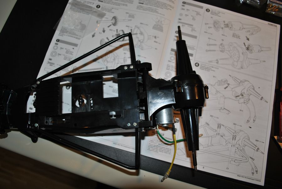

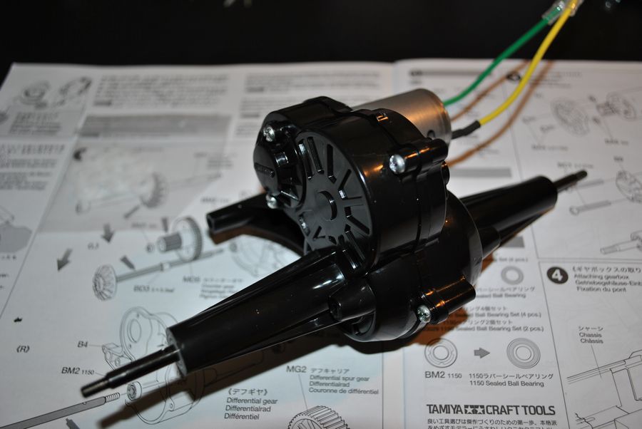

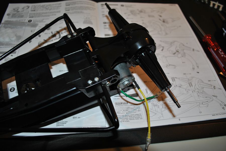

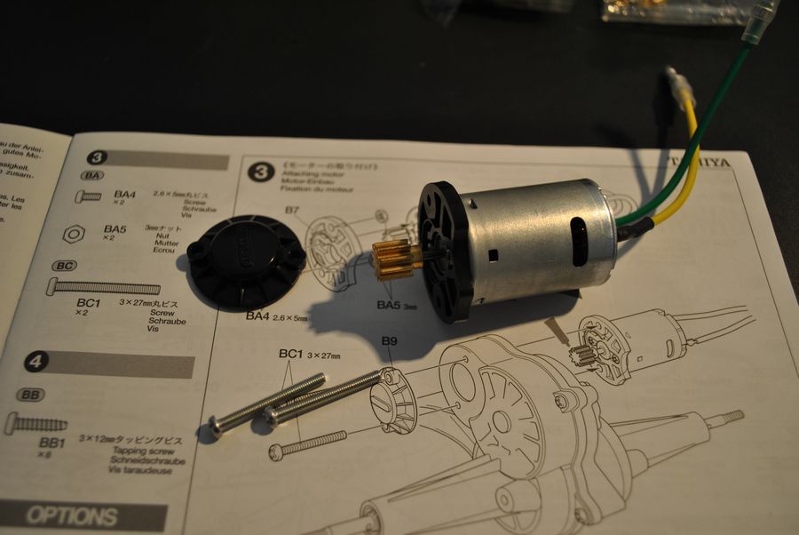

    Schon kommt der Motor. Das Ritzel ist irgendwie aufgepresst und lässt sich nicht per Madenschraube lösen, resp. es ist gar keine Madenschraube da Smile . Der Motor, eine ordinäre 380er Blechbüchse wird an einen Plastikdeckel geflanscht, der dann seinerseits mit dem Getriebekasten verschraubt wird. Das Zahnflankenspiel lässt sich nicht einstellen, hier muss man sich auf die Genauigkeit der Spritzgussteile verlassen Very Happy .
    Und schon wird die Achse mit dem Plastik-Wannenchassis verschraubt. Übrigens werden ausschliesslich Kreutzschlitz-Schrauben verwendet. Zum Teil ganz schöner Murks die Dinger in das harte Plastik zu treiben Twisted Evil .
    Erstes Fazit … Exclamation SPASS PUR Exclamation …. So hab ich mir das vorgestellt. Alles muss zusammengesucht werden, alles wackelt, alles hat Spiel und funktioniert trotzdem einigermassen Very Happy . Würden Hersteller heut zu Tage einen solchen Bausatz liefern würde man sie in Fachpresse und Internet in der Luft zerreissen …. und damals war’s das Mass der Dinge Razz .
