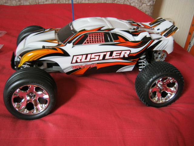

Da ist er:
Und ich hab mich sofort in den Rusty verliebt

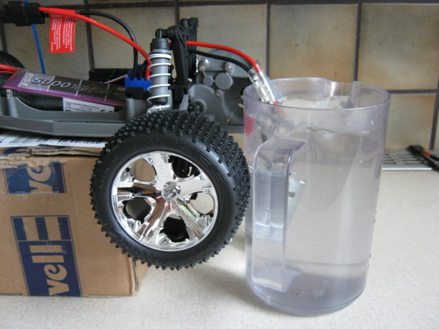

Dann habe ich gleich mal das "water break in" für den Titan Motor gemacht:

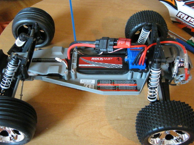

Ich wollte jetzt nicht gross am Chassis rumdremel darum habe ich jetzt für die erste Fahrt meine High End Lipos (Rockamps 65c 6000 mah) reingepackt. Passen ganz genau.

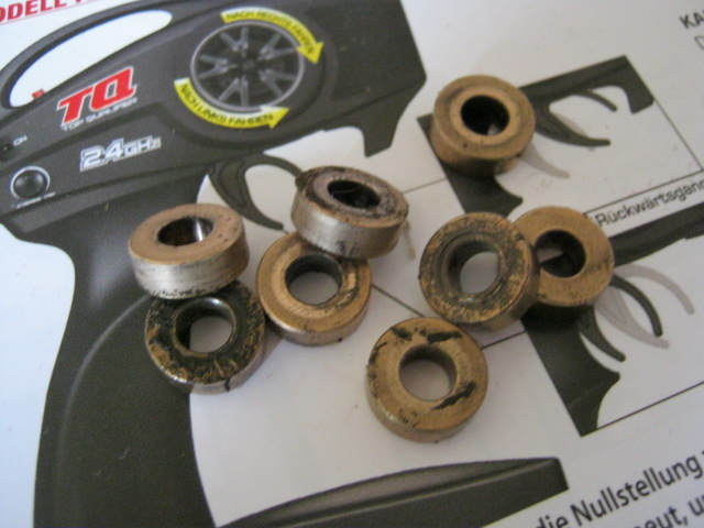

Ich habe jetzt mal als erste Tuningmaßnahme die Bushings rausgehauen und durch Kugellager ersetzt.
Dabei ist mir aufgefallen das da recht viel Axiales Spiel entstanden ist was vorher mit den Bushings geringer war. Liegt vermutlich daran das die Bushings minimal dicker sind.
Naja nicht so tragisch.

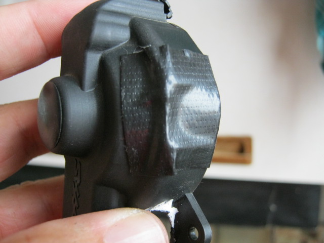

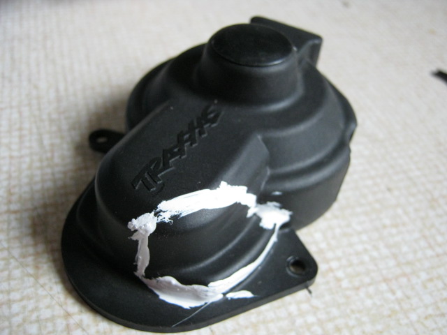

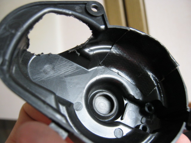

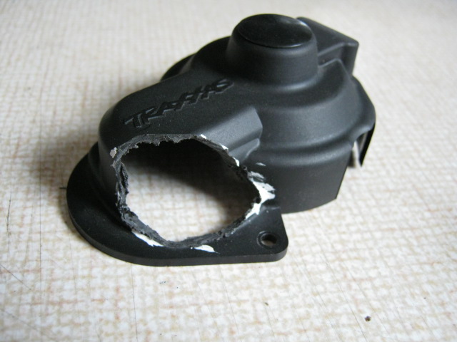

Des weiteres ist sehr viel Dreck ins Getriebe gekommen. Das Problem mit der undichten Getriebeabdeckung ist ja bekannt
Denke aber es müsste reichen wenn man einfach unten ein bischen was rausdremelt damit der Dreck einfach wieder rausfällt. Werde das mal probieren. |

Hab jetzt noch schnell die Getriebeabdeckung modifiziert (also unten eine Öffnung gemacht und die andere Öffnung oben zugeklebt).
Des weiteren habe ich noch das 86Z Ritzel verbaut.
