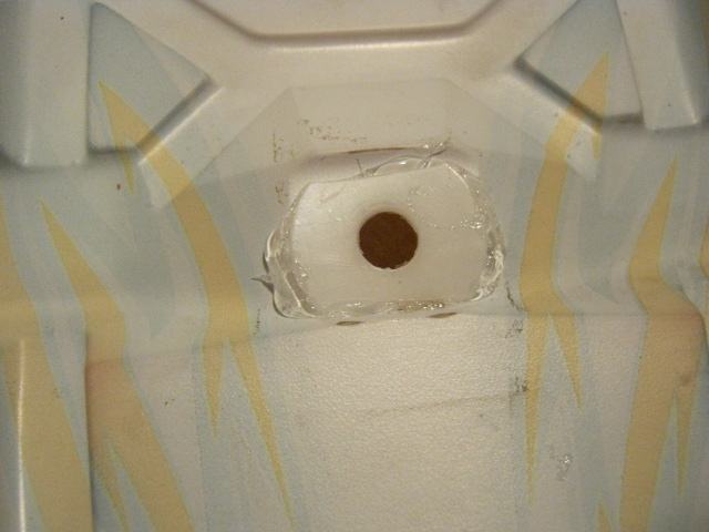

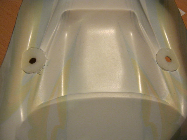

    Hab jetzt noch die weissen Spaces zurechtgeschnitten und mit Shoo Goo in die Karo geklebt.
    Weiss jemand ob die Karo sonst noch "Schwachstellen" hat die man gleich von vorne hinein verstärken sollte?
