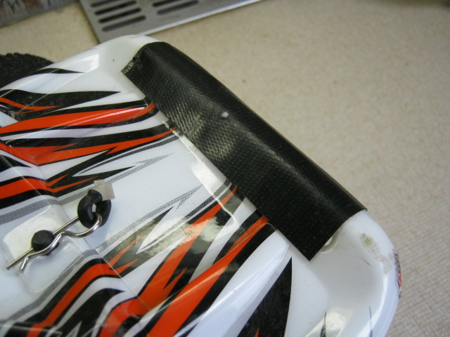

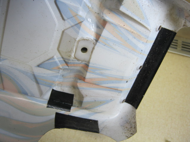

    So viel gibt es nicht zu berichten. Ich bin wieder auf Pitch 48 zurück, da mir Pitch 32 einfach zu laut war und ich an Orten fahre wo das nicht so optimal ist, weil dort auch andere Leute sind.
    Heute bin ich bischen auf einer Rasenfläche mit ein paar Hügeln und Jumps an 3s rumgedüst.
    Die Regler ist dann nach 10-15 min. in den Thermal shutdown gegangen, war aber von aussen überhaupt nicht heiss. Hatte leider kein Thermometer am Start aber Temps waren nicht über 40 Grad würde ich sagen.
    Naja jedenfalls ist die Combo an 3s im Grass auf jeden Fall ein bischen überlastet.
    Aber macht nichts da ich ja meist im Skatepark fahre und da ist es kein Problem.
    Sonst hält alles sehr gut. Das sichern der Schrauben mit Sek. Kleber hat gut funktioniert. Sie halten jetzt alle und lassen sich auch problemlos mit etwas mehr Kraftaufwand öffnen.
    Der Mod an der Getriebeabdeckung erfüllt seinen Zweck, also werde ich hier nicht auf RPM Upgraden.
    Keine Probleme mehr mit den Pins an den Caster Blocks nach dem Upgrade auf Alu und sonst noch nichts gebrochen oder verbogen.
    Der Rusty macht viel Spass. Bin ihn jetzt fast täglich gefahren. Er ist so klein und leicht das ich ihn gut in meinen grossen Rucksack packen kann und dann mit dem Bike alle möglichen Bashspots ansteuern kann.
    Die karo habe ich sicherheitshalber an den neuralgischen Stellen mit Shoo Goo und Gorilla Tape verstärkt.
    Ja und das war es auch schon wieder Wink
