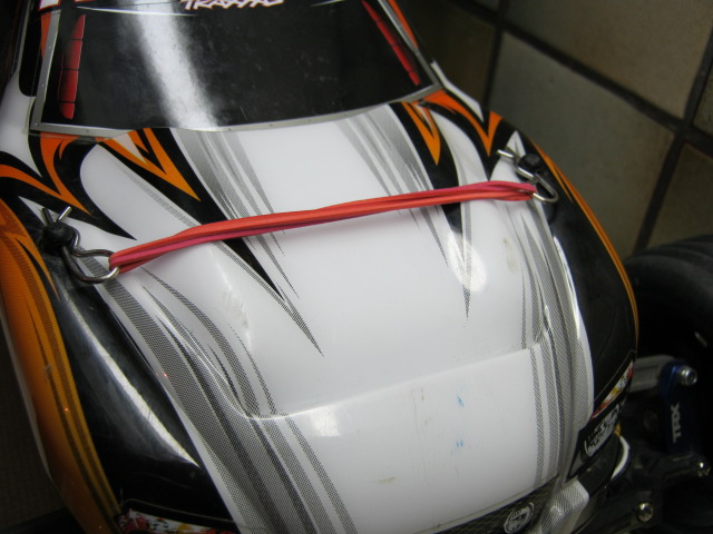

    Hier noch ein kleiner Mod für die Body Pins die immer mal wieder bei schlechten Landungen rausfliegen und so nicht mehr so leicht verloren gehen.

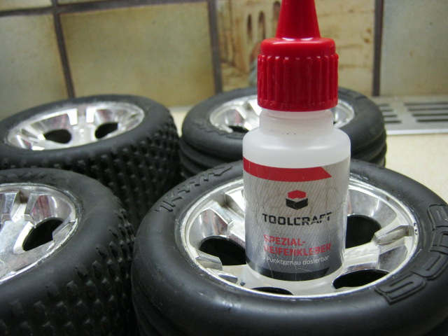

    Hab jetzt noch alle meine Reifen nachgeklebt. Waren schon an einigen Stellen leicht abgelöst.
    Ganz gute Erfahrungen habe ich mit diesem Reifenkleber gemacht. Der bleibt gut elastisch und hält sehr gut. Weiss glaube ich eh jeder wo man den beziehen kann Wink

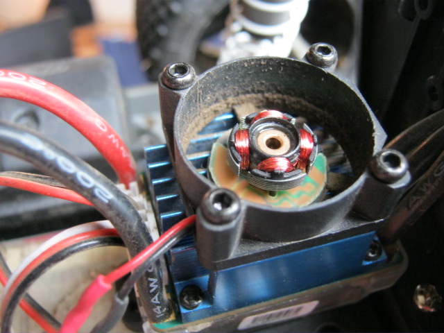

    Heute wieder kurz im Skate Park gewesen. ich hätte den Lüfter vorher vom Regler geben sollen. Nicht daran gedacht. Und jetzt schon zum zweiten Mal.
    Jetzt frage ich mich wenn ich den Prop jetzt suchen gehe und wieder finde ob er dann wieder installiert werden könnte?
    Edit: Rotor wieder gefunden und draufgesteckt. Lüfter läuft wieder.

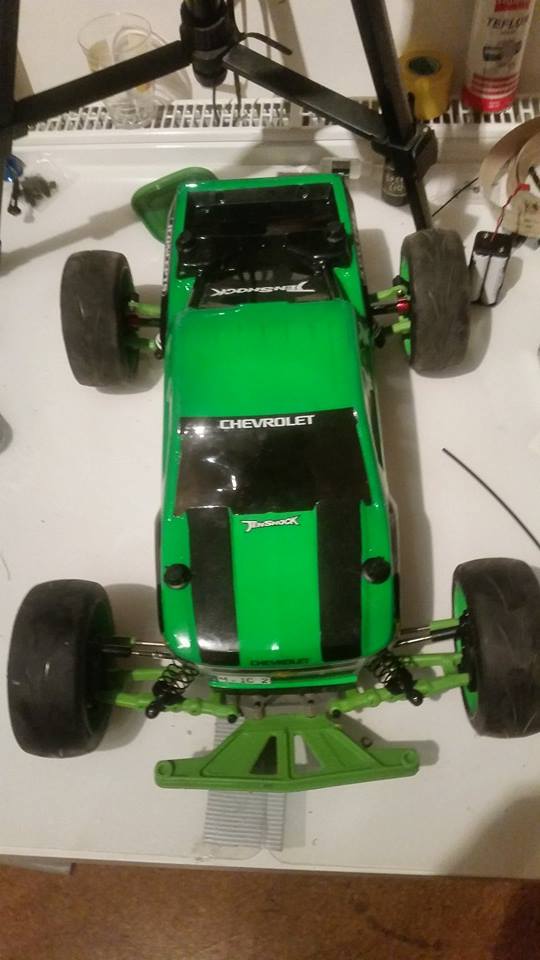

    Ich habe gestern einen etwas komplexeren Mod am Rustler vorgenommen:
    Vorderachse und Hinterachse sind jetzt gleichbreit- das bringt mir hoffentlich ein ruhigeres Fahrbild.
    RPM Querlenker sowie radträger vom 4x4 sind verbaut.
    Sovie sie passenden Lenkstangen.
    Beim Bulkhead musste ich etwas tricksen mit einer langen schraube und einer Mutter, da die 4x4 Querlenker an der Aufnahme deutlich breiter sind als die vom Rustler vorn. Aber machbar!

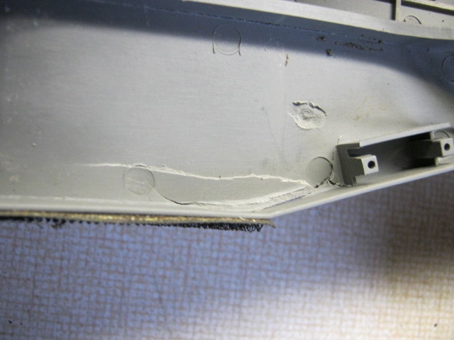

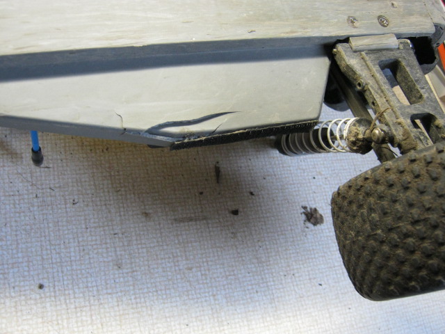

    Heute mal wieder meinen Rusty ausgeführt.
    Bin dann gegen einen Torpfosten "gedritet" Wink
    Das Geräusch des Aufpralls hat bereits nichts gutes erahnen lassen und dann kam auch schnell die Bestätigung:
    Empfängerbox ausgebaut:

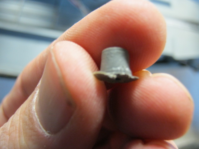

    Den einen Sockel der Empfängerbox hat es auch abgerissen:
    Naja wird wohl ein neues Chassis demnächste fällig. Möchtge eventuell im Zuge dessen auch glech alle Schrauben auf Hex "upgraden".
