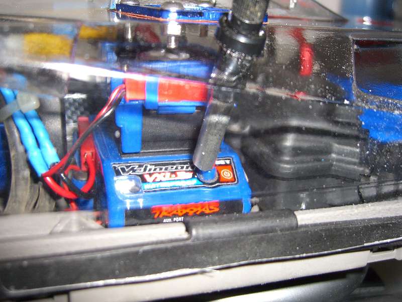

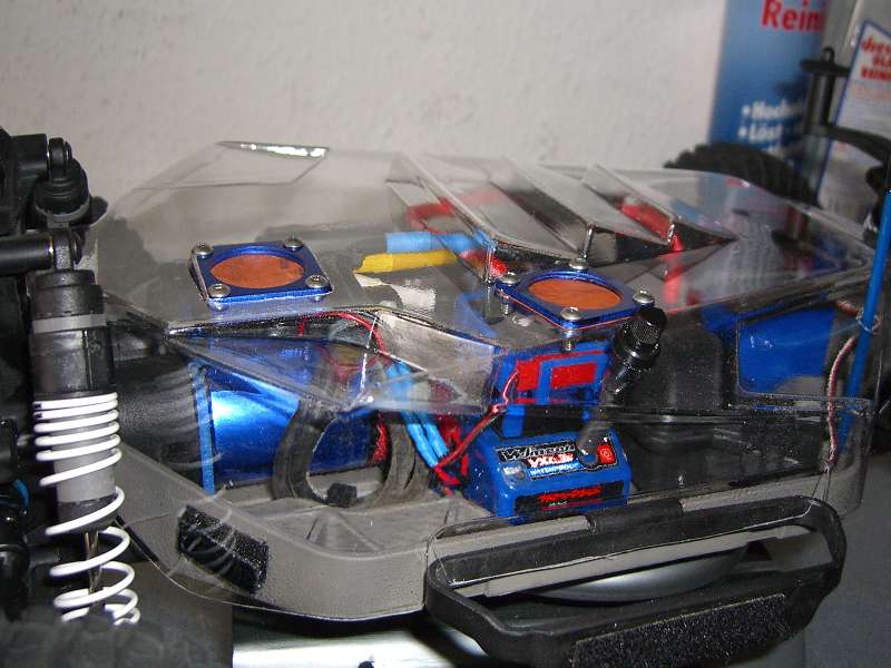

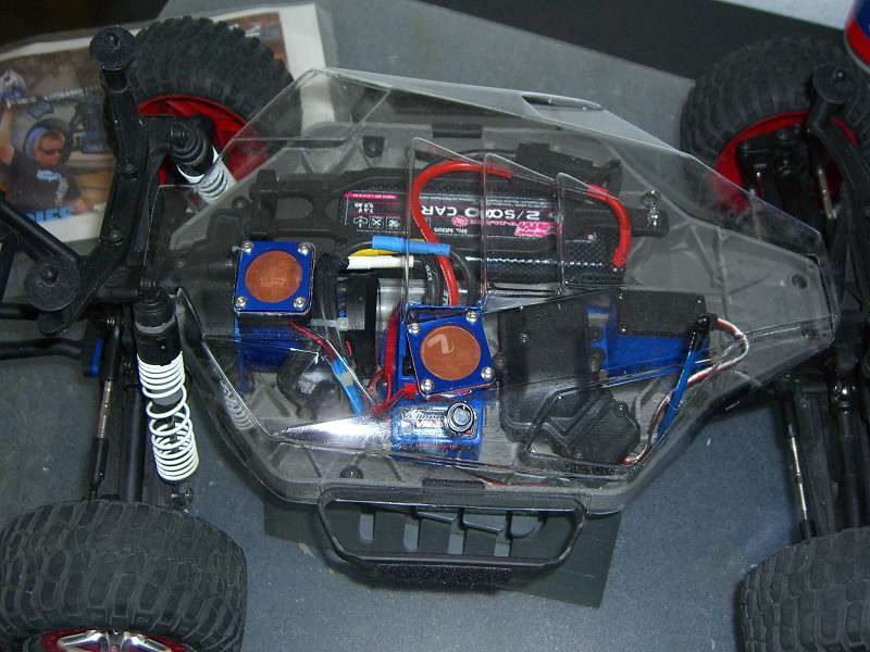

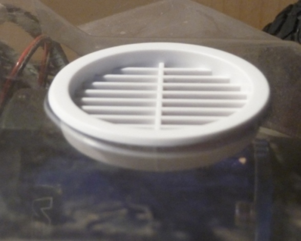

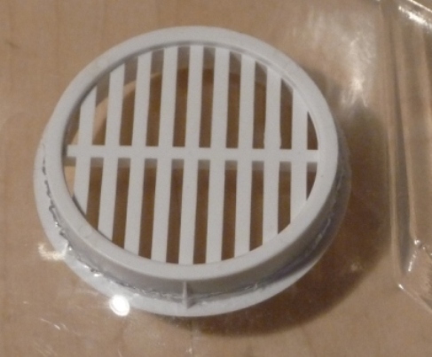

    Ein Problem am Slash 4x4 ist ja die ungeschützte Kardanwelle. Wenn man die Overtray benutzt ist das kein Problem mehr, dafür gibts jetzt Temperaturprobleme Rolling Eyes. Als Lösung hab ich mir eine "Möbellüftung" gekauft. Das sind kleine Platten mit Lüftungsschlitzen.
    Also Loch in die Overtray, reingesteckt und evt. noch festgeklebt. Eine über den Motor und später vielleicht noch über den Regler, aber mit dem habe ich keine Probleme.
    Von oben
    Von unten
    Ob es funktioniert werde ich in den nächste Tagen herausfinden Smile

    joa der overtray is bestellt-dachte mir schon dassses hitzeprobs gibt-hatte aber vor von innen shoegoo oder ähnliches zu benutzen um ein gitter damit zu befestigen..einwände?

    Ich habe auch das Overtray und nach Lösung für das überhitzen gesucht. So mein Ergebnis:
    Insgesamt Staut sich die Wärme zwar immer etwas aber ich hatte noch keine Abschaltung wegen überhitzung(2s Lipo Betrieb). Nach einem Akku mach ich eh immer ne kleine Fahrpause von 5-10 Minuten, da kann die Kiste dann abkühlen. Very Happy

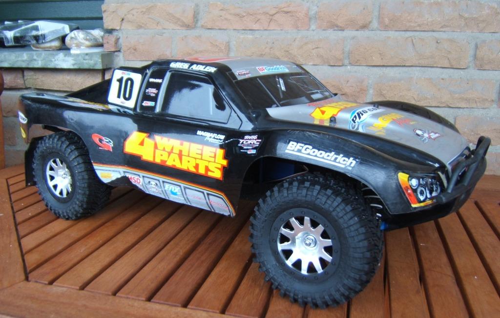

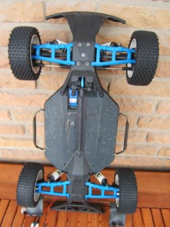

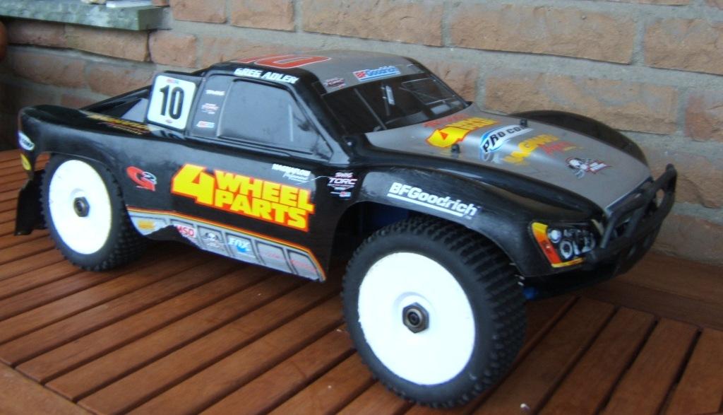

    So, dann möchte ich euch mal meinen Slash zeigen! Cool
    Zuerst einmal die Abdichtung des Antriebstrangs
    Hier wurde von einem zweiten Driveshaftcover das Ende abgeschnitten und an den Standert geklebt und an der Unterseite wurde die Lösung mit Isolierband und Schrumpfschlach gewählt.
    Hier seht ihr ihn mit 1:8er Buggyreifen und den passenden Adaptern von AKA.
    So wird er im Frühling gefahren(mit Blitz Rädern).
    Desweitern wurden neue Querlenker von RPM,eine durchsichtige Getriebeabdeckung,ein neuer Satz Kugellager,Mudflaps,zwei 2S Lipos und eine Chassifärbung mit Simplicol
    und natürlich das JConcepts Overtray montiert/durchgeführt.
    mfg Ronstar
