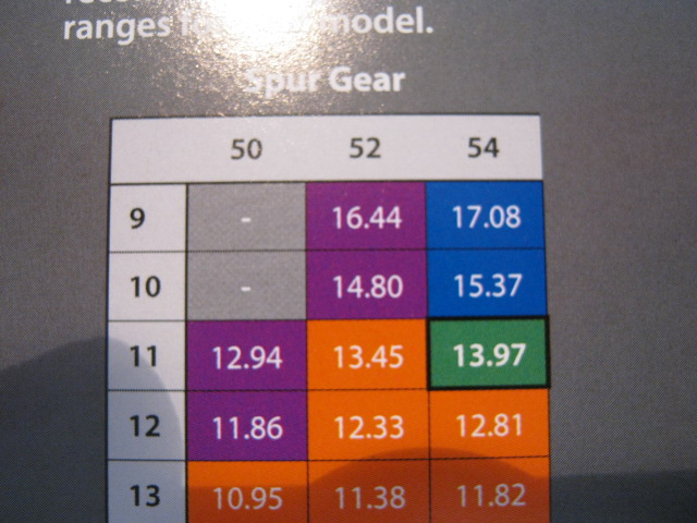

Habe jetzt mal das kleinst mögliche Ritzel (9 Zähne) bestellt. (Stock hat 11 Zähne).
13,97 ist das Stock Gearing Ratio und mit dem 9T erreicht man einen Wert von 17,08. Das sind ca. 22%. Damit hoffe ich die Motor Temps in einen normalen Bereich zu bekommen.
Ich bin einfach kein Fan von Heatsinks am Motor, deshalb versuche ich es jetzt einmal so.
Da ich den Pede4x4 dort wo ich fahre eh nie ausfahre ist es mir egal das der Topspeed dadurch gesenkt wird.

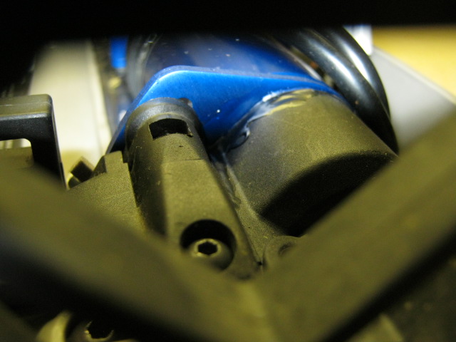

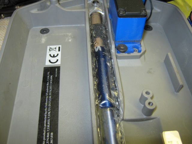

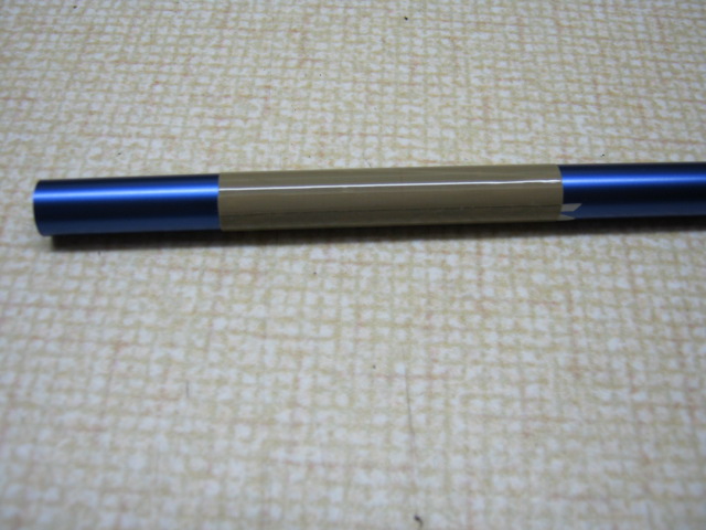

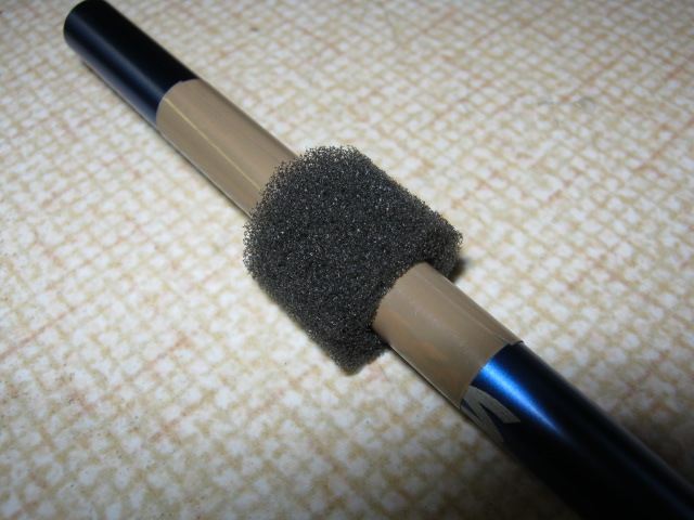

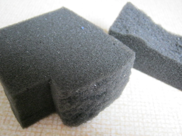

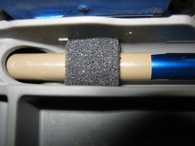

So ich hab das Fussballspiel genutzt um meine Center Drive Dichtung zu erneuern. Wie gesagt dieses System geht sehr gut wenn man präzise Arbeitet und schaut das die Welle leichtgängig bleibt.
Bei meinen alten Dichtung habe ich den Fehler gemacht mit Fett zu schmieren.
Ich habe die Welle zum Schutz wieder mit 3 Schichten Tesa umwickelt.
So wird es gemacht:

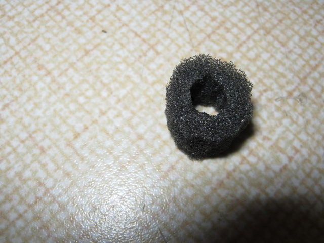

1) Schaumstoffdichtring zuschneiden:
2) Anpassen

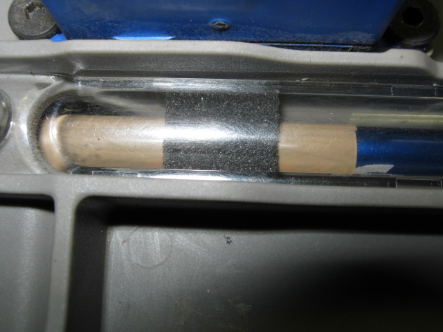

3) Deckel Drauf / Überprüfen ob die Welle leichtgängig ist / Dann einkleben (einen Kleber verwenden den man leicht wieder ablösen kann)
4) Die Ritzen am Rand der Abdeckung mit Plastidip füllen
FERTIG !

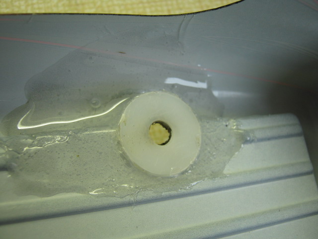

Wie ich bereits erwähnt dichte ich dann noch die Ritzen zwischen Getriebeabdeckung und Motorplatte mit Plastidip:
Der Vollständigkeit halber kann es sein, dass ich einge Dinge doppelt erwähnt habe. Ich bitte das zu entschultigen

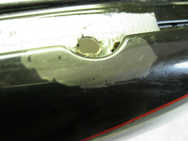

War heute mal wieder bischen Bashen. Nach der anschliessenden Reinigung der Karo bemerkt ich etwas komisches:
Ich bemerkte, dass an der Stelle an der ich die Karo mit Shoe Goo verstärkt hatte, sich der Lack gelöst hatte.
Hab jetzt einfach den den Bereich den ich mit Shoe Goo verstärkt hatte nochmals vergrössert, in der Hoffnung eine weitere Lackablösung zu verhindern. Mal sehen ob es klappt.
Sonst müsste man wahrscheinlich das Shoe Goo samt Lack entfernen die Karo an diese Stelle nachlackieren und nochmals alles mit Shoe Goo verstärken.

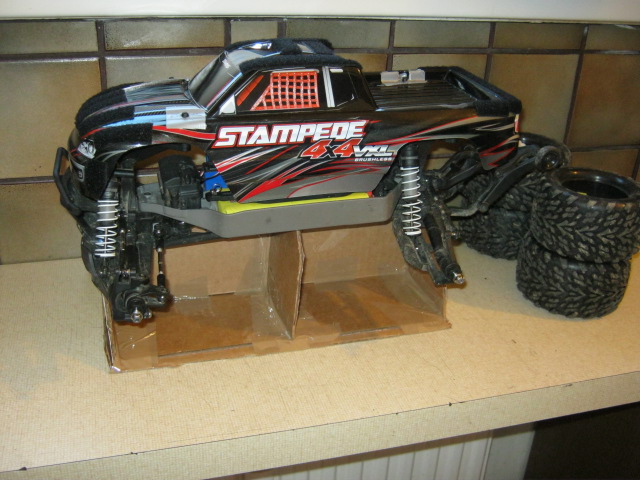

Ich hab mir noch einen "Stand" aus Karton zusammengeschustert:
Ich hoffe das bald das kleinere 9er Ritzel kommt. Mir wird der Motor an 2s einfach bischen zu heiss und ich möchte nicht riskieren, dass er Schaden nimmt bzw. entmagnetisiert wird. |

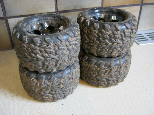

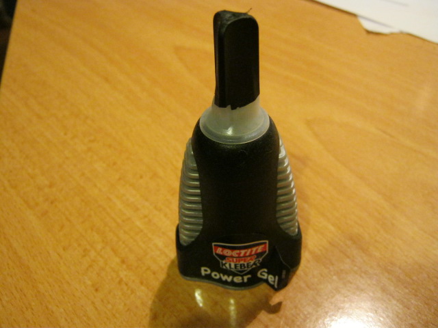

Hab dann bei der "Afterrun" Inspektion bemerkt, dass ich die Reifen an ein paar Stellen nachkleben sollte.
Ist halt die Frage ob ich diesen speziellen Reifenkleber brauche oder ob normales Loctite Powergel, welches ich bereibt zu Hause habe, hier auch den Job erledigt.
Arakon Offroad-Guru
Verfasst am: 13.06.2012, 22:01 • Titel: |
| Dünnflüssiger Sekundenkleber geht auch. Je dünner, desto besser hält er. |

Verfasst am: 14.06.2012, 10:33 • Titel: |
hö
würde auf jeden fall speziellen reifensekundenkleber nehmen.
wenn das zu brüchig wird kommts nicht gut. muss halten und doch einen gewissen flex haben.
greets
