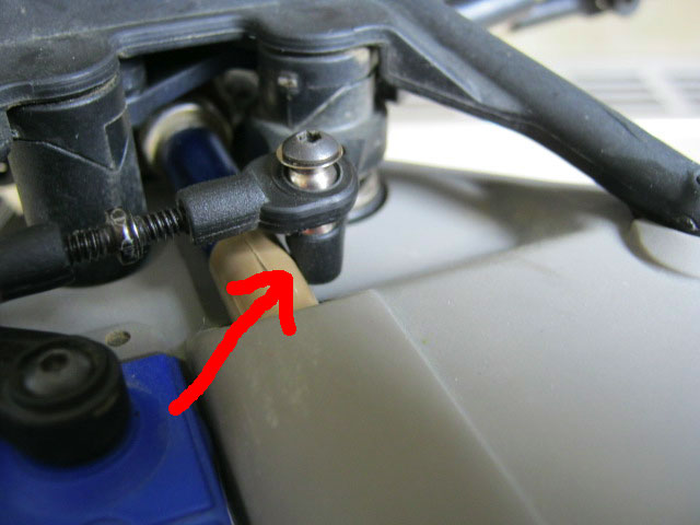

2) Das Bekannte Problem mit der Öffnung vorne an der Welle hab ich so gelöst, dass ich einfach ein Stück Schaumstoff vorne gleich nach der Öffnung eingeklebe habe, durch das ich die Welle führe. Damit wenig Reibung entsteht und die Dichteffekt grösser ist, habe ich das ganze schön gefettet. Diese Lösung hat bis jetzt sehr gut funktioniert.
Die Lösung mit dem Schrumpfschlauch finde ich nicht gut, weil der Bellcrank der Lenkung dann nicht mehr den vollen Lenkeinschlag hat und an der Welle schleift.

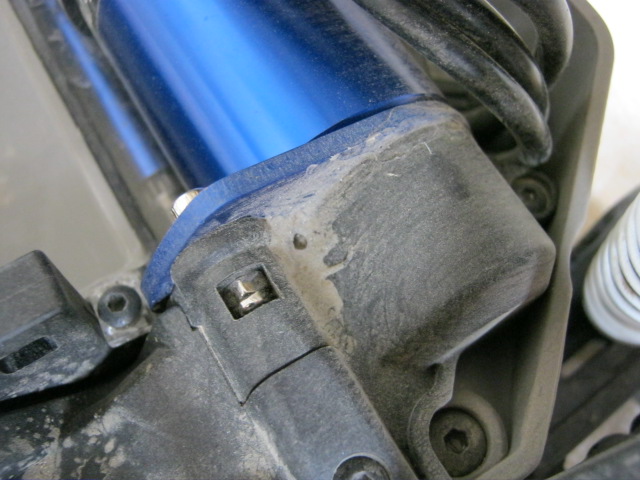

Ich habe auch gemerkt, dass es einen kleinen Spalt zwischen Getriebeabdeckung und Motorplatte gibt. Auch hier kam Plastidip zum Einsatz. Gerade hier ist es sehr wichtig zu verhinderrn, dass Staub eindringt, da sonst das Hauptzahnrad sehr schnell abgenutzt wird.
Hier ein Foto dazu:

Da wirst du aber fluchen, wenn du den Wagen zerlegen musst.
Bei der Schrumpfschlauchmethode schleift gar nichts, wenn man den Schrumpfschlauch erst hinter der Lenkung ansetzt. |

ich finde deine methode mit dem schaumstoff an der kardanwelle interessant könntest du mal ein bild von der unteren öffnung zeigen?
king _________________ what was that? what was what? ..oh that. thats mine. |
Verfasst am: 08.06.2012, 21:26 • Titel: |
Ja das mit dem Klettband gewinnt sicher keinen Schönheitswettbewerb. Ich habe es zufällig in einem Youtube Video gesehen und gedacht ich probiere es einfach mal aus und war überrascht wie gut es funktioniert.
Der Vorteil vom Klettband ist, dass man es auch wieder abziehen kann
Hier noch das Bild von der Öffnung. Wird dir aber nicht viel Aufschluss bringen. Wenns dich Interessiert kann ich noch genauer beschreiben wie ich die Abdichtung gemacht habe.

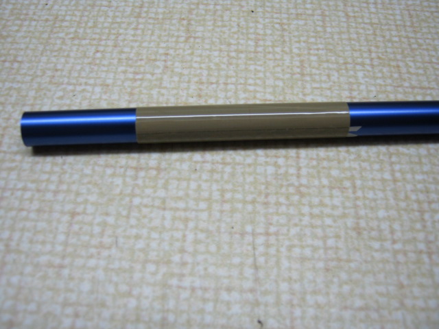

Was ich auch noch gemacht habe ist 2 Schichten braunes Tesaband um die Welle. Das schützt vor Abrieb des weichen Alus.
