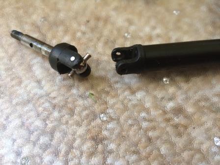

    wir haben unserem Sohn eine Stampede 2WD zum 8. Geburtstag geschenkt, damit er nicht alleine fahren muss hat sich Papa einen Stampede 4x4vxl gegönnt > es sind unsere ersten RC Autos.
    Nach ein paar Akkuladungen hat sich beim 2WD der untere Teil der Antriebswelle aus der "Kugel" mit den Mitnehmerknochen gelöst. Es gibt ja komplette Wellen und einzelne Komponenten wo Welle und Metallkugel einzeln sind. Jetzt habe ich eine prinzipielle Frage - wird die Kunststoffwelle über die Metallkugel mit den Stiften "gewürgt" oder müssen die Stifte durch die Kunststoffwelle in die Kugel gedrückt werden? Ich bin mir sicher, dass dies im Forum schon irgendwann beantwortet wurde, ich habe jedoch keine Antwort gefunden. Den Stift habe ich aus der Kugel raus bekommen, aber nicht wirklich wieder durch die Kunststoffwelle und die Kugel.
    Vielen Dank für eure Hilfe.

    BeitragVerfasst am: 07.02.2016, 13:53    Titel:
    ja muss man drüber würgen. einseitig einfädeln und dann blockeren und drüberziehen. ist etwas mühsam. eine ersatzwelle bereit zu haben macht an sich auch sinn. dann kann man die defekte in aller ruhe wieder herstellen. schauen, dass der slipper nicht zu hart eingestellt ist damits ein wenig weniger au die wellen geht.

    BeitragVerfasst am: 07.02.2016, 15:06    Titel:
    Dafür gibt es soweit ich weiss ein Tool das im Parts Bag inkludiert ist.
