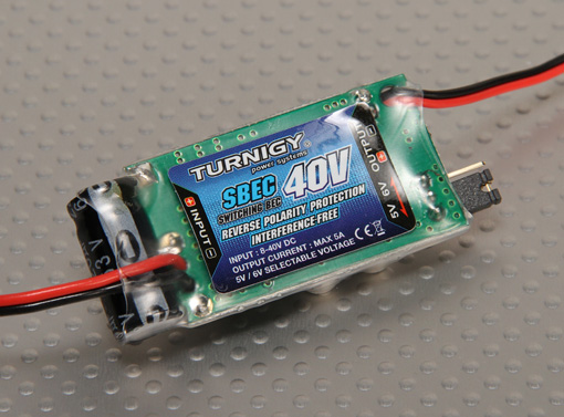

Wegen den Servos: Der EVX kann 2,5 oder 3A, dein jetziges BEC angeblich 5.
So wie ich HK kenne, sind es eher "3A, 5A peak". Haste mal eben ein Bild?
Teilweise sind da Bausteine drin, die mit "3A max" vom Hersteller angegeben sind, und die schreiben da weit mehr dran.
Will sagen: du verbesserst dich nicht unbedingt.
Der EVX ist schon mit der Originalausstattung auf 110%, und du hast durstigere Servos verbaut, da wundert mich das nicht.
Was noch geht: du splittest die Versorgung, der EVX macht Empfänger, Licht, Schaltung, Diff, das andere BEC die Lenkung.
Musst halt nur ein wenig mit den roten Drähten zaubern... _________________ Gruß, Jens

Also mit "3A, 5A peak" haste wahrscheinlich recht. Da steht max 5a. Dachte halt das reicht, weil das original Bec ja nur etwa 1,5a abgibt. Ich meine das mal gelesen zu haben. Was für ein Bild meinst du? Vom Bec?!
Wenn ich nur die Servos über das ext. Bec alleine betreiben würde, müssten doch beide Bec in Betrieb sein oder verstehe ich das falsch?! soll man doch nich machen
Wäre ein 10A Bec besser gewesen?

Aber ja, ein 10A-BEC ist immer besser. Castle BEC (und den Link nicht vergessen), das dürfte so ziemlich das beste sein am Markt. Nicht das billigste, aber gut.
Wegen dem Foto: ich hab schon so einige HK-BECs aufgemacht und fremdverbaut. Ich dachte, ich erkenns vielleicht. _________________ Gruß, Jens

Verfasst am: 07.05.2014, 19:57 • Titel: |
Oh, meine hatten ein Blech.
Ist die andere Seite mit sichtbaren Bauteilen?
Da dürfte ein Teil wie dieses
drauf sein.
Steht da was drauf? LM2xxx?
Verkabeln musst du so, das Servo-plus und BEC-plus zusammen sind, mit nichts anderem zusammen.
Alle anderen Servos und der EVX bleiben wie normal verstrippt.
Servo-Minus, BEC-Minus und Empfängerminus müssen zusammen.
Das geht insgesamt am einfachsten, wenn du für die Lenkung ein Y-Kabel benutzt: einfach am Empfängerstecker den roten Draht rausnehmen, mit dem roten BEC-Ausgang verbinden, den BEC-Stecker mit nur noch dem schwarzen Draht wieder in den zweiten CH1 stecken. Die Servos kommen dann in die Ausgänge des Y-Kabels. _________________ Gruß, Jens

Verfasst am: 07.05.2014, 20:23 • Titel: |
XL25765
ASJEI
141VR <---- Ist die Bezeichnung
