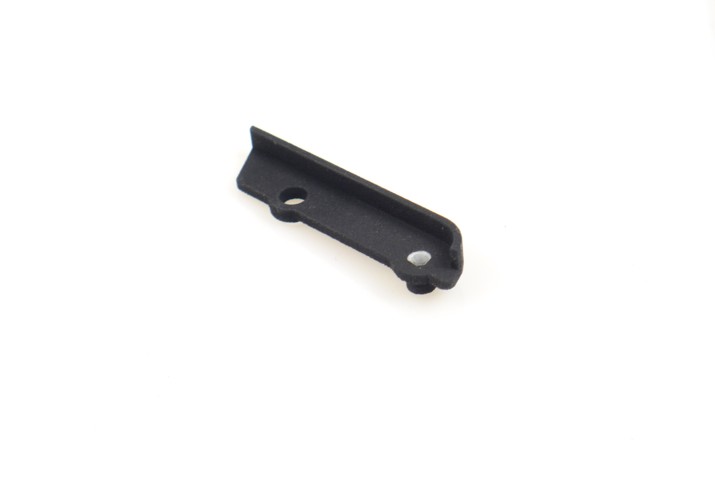

Zum ersten hätten wir da mal die überarbeiteten Steckerblenden:
Die schwarzen Teilen sind roh gefertigt, das rote Exemplar wurde poliert. Wobei "poliert" bei shapeways bedeutet, dass die Teile weniger rau sind. Eine spiegelglatte Oberfläche darf man hier nicht erwarten. Die Oberflächenqualität ist mit jener vieler Spritzgussteile vergleichbar.
Man sieht, dass die Teile ihre Funktion, nämlich die Steckverbindung vor Dreck und Steinschlag zu schützen, ganz gut erfüllen werden.

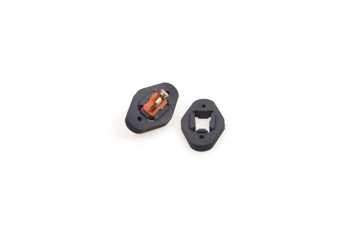

Zu den Steckerblenden gibt es natürlich auch passende Steckerhalterungen. Im Gegensatz zu den Aluteilen können die Deans hier auch mit M3x3mm Madenschrauben (statt der exotischeren 4-40x1/8" Version) gesichert werden. Außerdem verfügen sie über eine ovale Erhöhung, die ins TVP einrastet, was die Montage vereinfacht.

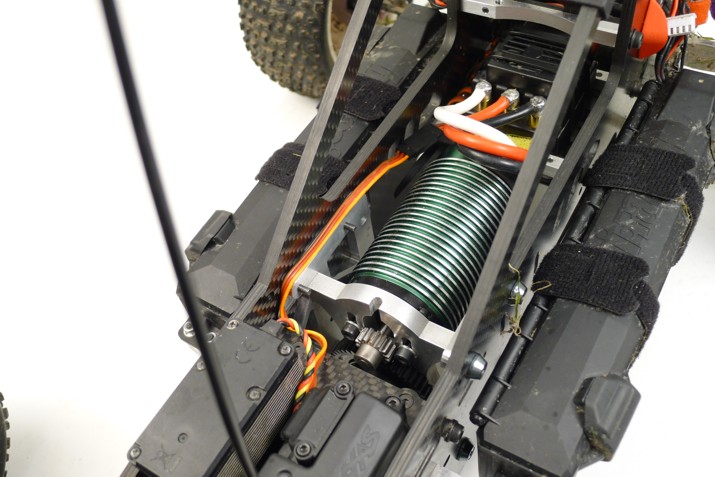

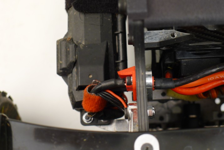

Das RC-Kabel zum Regler fliegt frei im Chassis herum und kann schlimmstenfalls ins Motorritzel geraten. Die oberen Befestigungsschrauben des Diffkäfigs sind nicht 12, sondern 16mm lang...
Die Kabelführung wird auf die überstehenden Schrauben aufgefädelt an der hinteren Schraube mit einer Rändelmutter (Altbestand aus einem HPI Firestorm 10T Flux) fixiert. _________________ CULTiges:

Vorne geht die Schraube in das Material und hinten hast Du eine Rändelmutter gegen geschraubt? Warum?
Gefällt mir gut die Lösung! Erst dachte ich, das Kabel liegt dann auf den Schrauben auf und man könnte sie beim Reinschrauben verletzen, aber das Kabel liegt ja flach auf dem Alu auf. _________________ Sind wir nicht alle ein bisschen Flux?
amigaman CULT-Urgestein
Verfasst am: 20.12.2012, 16:55 • Titel: |
Weil die Schrauben den Motorhalter halten.
Die Schraube im Material sitzt nicht fest, das ist nur eine lose Kappe, damit sich der Deckel nicht verdreht.
Das hab ja sogar ich verstanden...
Hintergrund: Es ist schwer, die Schraube passend durch den Motorhalter/die Strebe und sofort danach durch den Deckel zu drehen, so das beide gleichzeitig bei "fest" ankommen.
So macht man die Strebe fest, setzt den Deckel lose auf und rändelt ihn von innen fest.
Der muss ja nichts halten, daher reicht das so. _________________ Gruß, Jens
Verfasst am: 20.12.2012, 17:10 • Titel: |
Jepp, so wird es sein.
Danke für die Erklärung.  _________________ Sind wir nicht alle ein bisschen Flux?
