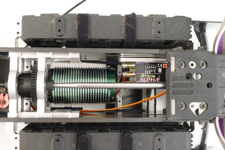

So, gonzo hat mir dankenswerterweise eine Halterung für den ATOS Alpha gefräst. 5mm Alu ist zwar Overkill, aber passt gut zur Motorhalterung und bringt noch ein bisschen Kühlermasse. Das neue Setup ist auf jeden Fall deutlich leichter als die alte Version mit einer horizontalen Platte und dem Regler oben drauf.
Die DIP-Schalter sind von unten zugänglich:
Obwohl der Regler relativ hoch im Chassis montiert ist, denke ich doch noch über eine Skidplate nach. Mehr denn je. _________________ CULTiges:

Verfasst am: 12.02.2013, 18:55 • Titel: |
bei der Ansicht von unten würde ich auch über eine Skid nachdenken...
ein böses Steinchen kann dir da doch mal locker die Steckerbuchse weghauen
Wenn du Angst um verklemmte Steinchen hast, könntest ja unterm HZ offen lassen |

Verfasst am: 12.02.2013, 20:30 • Titel: |
Außerdem würde ich mir bei dem DIP-Schalter Gedanken wegen Feuchtigkeit und Dreck machen. _________________ Gruß, Jens

Verfasst am: 12.02.2013, 20:37 • Titel: |
Die werden (und wurden) abgeklebt.
Ein Problem seh ich weniger mit Steinchen... ich hab da vom Original-Flux noch eine HD-Motorplatte mit Kühlrippen. Die sitzt an derselben Position, nur um gut 2-3cm tiefer, und hat nicht mal einen Kratzer abbekommen.
Ich denk da viel mehr an verpatzte Sprünge ins Gebüsch oder Unterhölz, wo dann dünne Äste möglicherweise das RC-Kabel kappen könnten.
Edit: Was vielleicht noch erwähnenswert ist: mit dem Regler auf der linken Seite wird das Jumboservo beinahe völlig ausbalanciert. Mit den korrekten Massenzentren gerechnet, ist der ultimate-STUGGY nun etwa 20g von einer perfekten R/L Balance entfernt. Das sind 0,3%
Ich kenn kein marktgängiges Modell, das auch nur 1% von einer perfekten R/L Balance entfernt wäre. _________________ CULTiges:
