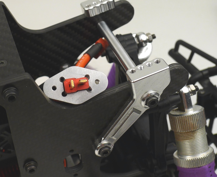

Dazu kurz ein Foto von der vorigen Seite:
... fällt euch was an der B-Säule auf?
Steckerbeschlag!

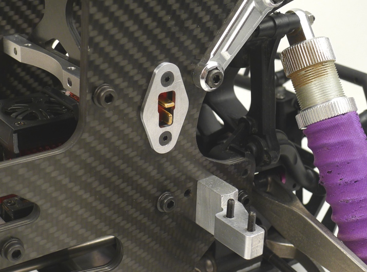

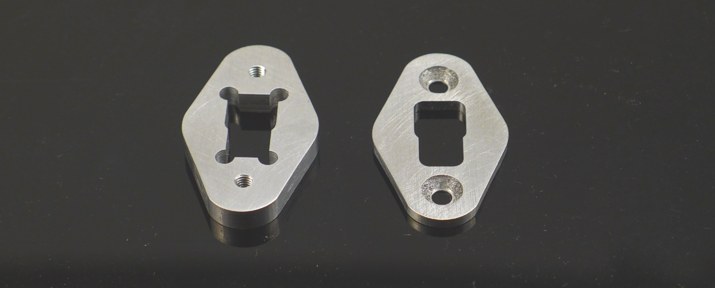

In der aktuellen Form bieten die TVPs eine großzügige Ausnehmung und ein Lochpaar im Abstand von 23,5mm. Mit geeigneten Adaptern (links) und Blenden (rechts) lassen sich alle möglichen Stecksysteme adaptieren.
Die Deans-Stecker werden etwa mit Madenschrauben in den Ecken festgeschraubt. Goldkontakte können mit einer Klammer aus Nylon fixiert werden etc. pp.
Mit nur zwei Madenschrauben wie hier auf dem Bild habe ich die Haltekraft der Verbindung bis über 10kg Druck auf den Stecker getestet. Die Fixierung hält. Zur besseren Zentrierung und um Spannungen am Steckergehäuse zu vermeiden, wird der Stecker mit vier Madenschrauben fixiert...
... und mit der Blende verschraubt. Hier kann man zwischen Alubeschlag und TVP noch ein Gummiplättchen einfügen, dann wird die Steckung sogar staub- und wasserdicht.

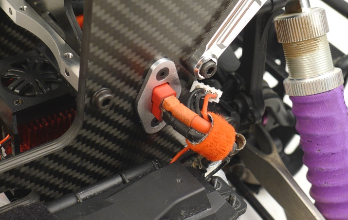

Und so sieht der fertige Beschlag aus. Die Blende sichert die Buchse zusätzlich, sodass auf die Kontaktpaare ausschließlich die Federkräfte der Steckverbindung wirken. Geht butterweich zu stecken!  _________________ CULTiges:

Mir fehlen einfach die Worte. Du denkst echt an alles.
Wenn du den Stecker löst, musst du an den Kabeln ziehen oder kommst du noch gut an den Stecker dran? _________________ "Duct tape is magic and should be worshiped." Andy Weir - The Marsian |
aaron Administrator
Verfasst am: 21.11.2012, 13:01 • Titel: |
Ich ziehe bei den Deans immer an den Kabeln. Nachdem die Klemmkraft ja auch ausschließlich von den Kontakten, und nicht von Gehäuseteilen ausgeht.
Für andere Stecksysteme, wo auch die Gehäuseteile ineinander greifen (XT60 etc.) bleibt die Griffmulde am Gehäuse natürlich frei! Dasselbe gilt für gehäuselose, eingeschrumpfte Lamellen- oder Schlitzstecker. _________________ CULTiges:
