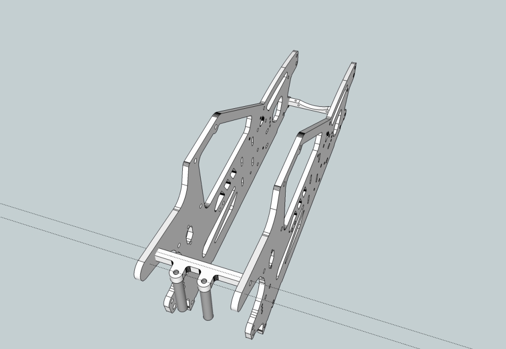

mittlerweile bin ich Besitzer eines Ultimativ Struggys. Bin gespannt in wie weit sich die Fahreingenschaften verbessern werden. Ich habe noch nicht alle Teile, aber dann kommt eine Thread.

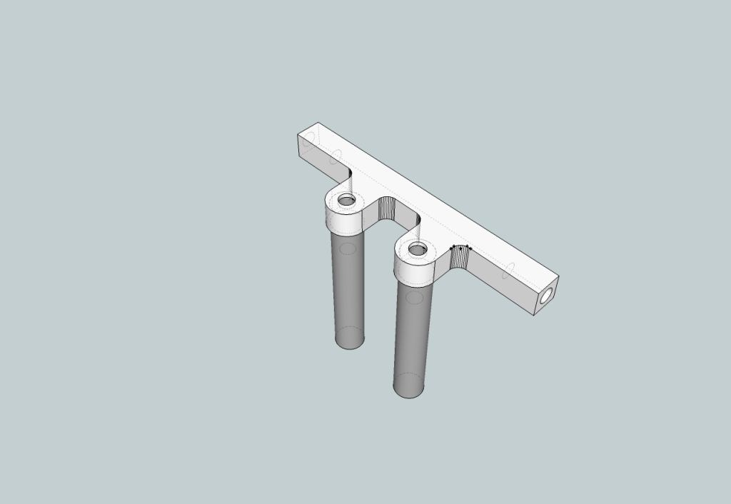

Über die hintere Dämpferbrückenabstüzung habe ich mir Gedanken gemacht und herausgekommen ist das hier:
Und zwischen den Tvp's montiert.
Die grau hinterlegten Teile sollen später an die heller Strebe geschraubt werden.
Hat jemand eine Idee, wie ich den Abstand zwischen der runden Strebe und den Löchern in der Dämpferbrücke genau messen kann? Zudem ist meine Dämpferbrücke schon sehr verbogen. Die Dateien kommen, wenn alle Maße Stimmen.

Gratuliere dir zum ultimate-STUGGY! Darf man Bilder sehen, wie deiner geworden ist?
Endlich geht der Thread mal in die richtige Richtung... nämlich der Weiterentwicklung.
Deine Idee ist gut, um die Dämpferbrücke zu stabilisieren, macht das Heck aber auch komplexer, um daran zu arbeiten.
Warum konstruierst du nicht einen Spoilerhalter, der gleichzeitig als Stoßdämpferhalter (für längere Baja Dämpfer etc.) genutzt werden kann? Stabil genug sind die TVPs durch die Querstrebe auf jeden Fall.

Verfasst am: 18.11.2013, 22:48 • Titel: |
Danke Aaron Bilder kommen bald
Deine Idee, die Dämpferbrücke ins Tvp zu setzen ist gut. Bin gerade dabei soetwas zu Zeichnen. Ist doch Komplizierter als zuerst gedacht.

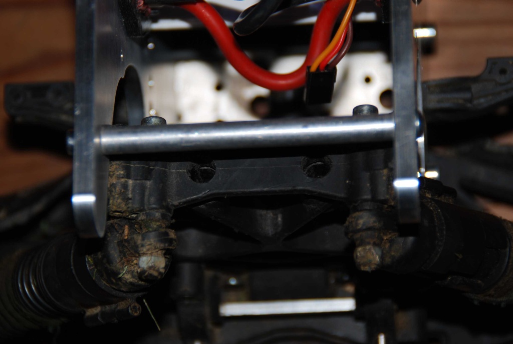

So sieh ein Ultimativ Stuggy aus Alu aus

Hallo Platinum, welche Querlenker nutzt du denn an deinem Modell?
Sieht prima aus finde ich
