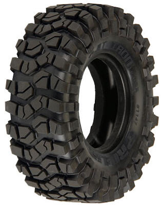

So, die Reifen wären dann auch bestellt
PROLINE Flat Iron 1.9" Rock Terrain Truck Tires
Verfasst am: 12.10.2009, 09:17 • Titel: |
gute Reifenwahl - sie sind Scale und auch sehr potente Crawler/Trialreifen (hab sie in 2.2").
