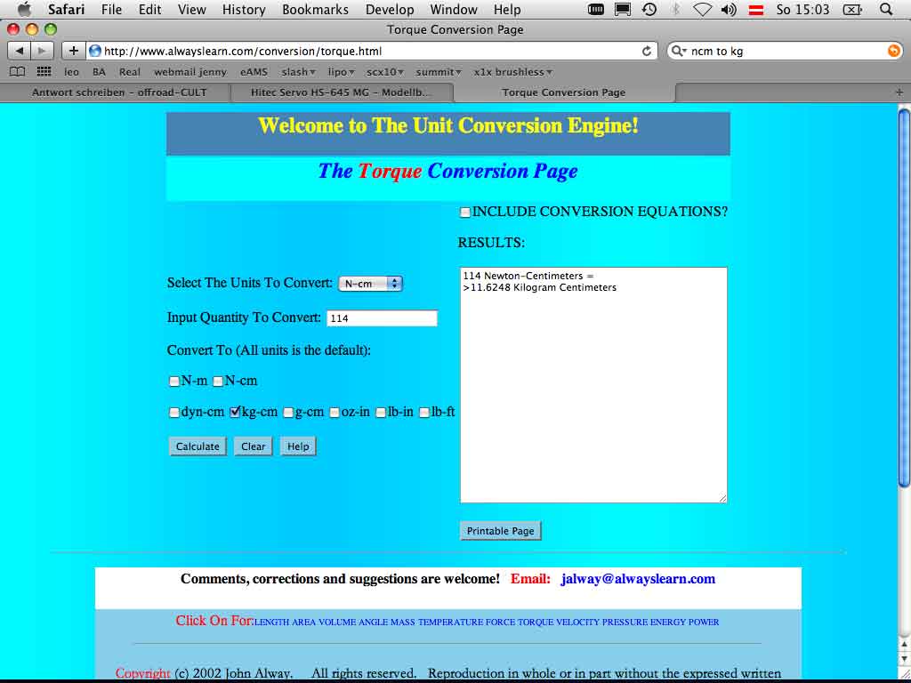

Verfasst am: 25.12.2011, 16:06 • Titel: |
Laut Homepage von ####Shopname#### hat es 114 Ncm bei 6V was dann so 11,6 kg laut dieser Website sind.
http://www.alwayslearn.com/conversion/torque.html
@Vespacrosser: Wäre sehr nett und auch interessant wenn du diese Werte Messen könntest.

Vespacrosser CULT-Urgestein
Verfasst am: 25.12.2011, 16:11 • Titel: |
stimmt die Website sagt das, dann kannst dem Betreiber schreiben, dass er falsche Werte online hat.
Die Hitec-HP ist da wohl die zuverlässigere Quelle .
Ok dann mach ich mich mal ans Messen.
Grüße |
Verfasst am: 25.12.2011, 16:17 • Titel: |
Ja werde den Betreiber benachrichtigen.Stimmt genau: Laut Hersteller bei 6V 133 oz./in. was ca. 9,6 kg sind.
Danke  |
