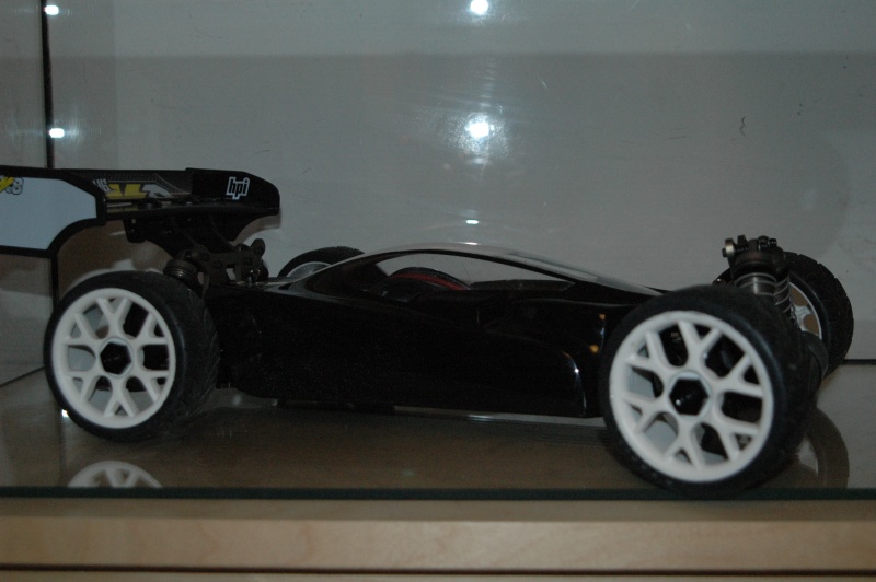

ich habe bisher weder in diesem noch in anderen deutschen Foren Bilder(außer die von Hot Bodies) vom Hot Bodies VE8 gefunden. Wie ich finde zu unrecht. Fährt wirklich niemand hier den VE8 ? Ich habe ihn zu Weihnachten bekommen. Bisher hatte ich noch keine nennenswerten Probleme (bis auf eine fehlerhafte Gewindestange). Trotz augenscheinlich schlechter Balance (Akkku und Motor auf einer Seite) fliegt er echt gut und auch sonst kann ich bisher bis auf etwas viel Spiel in der Lenkung, was einfach nicht weggeht egal was ich mache, nichts schlechtes Sagen.
Also hier mal ein paar Bilder:
Hansie
PS: Sry für die teilweise schlechte Qualität der Bilder.

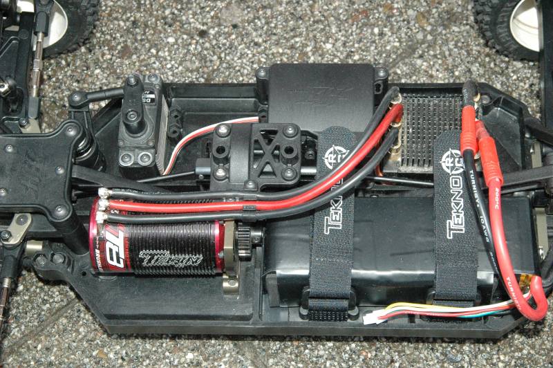

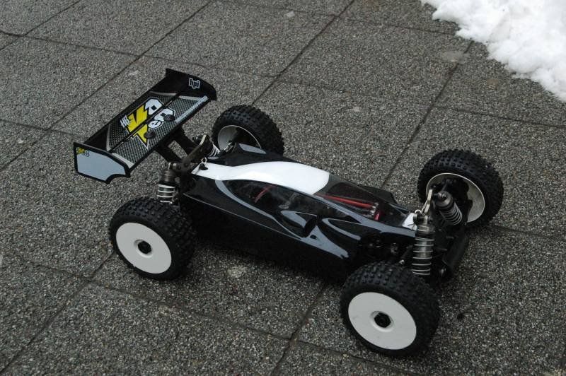

Ja, ich.
Ausstattung:
- Tekin 1900 Buggymotor
- MMM ohne Lüfter
- Turnigy 3000 4S 30C Lipo
- 22er Ritzel, Übersetzung 9,77:1
- Gewicht: 3500 gr
Modifikationen:
- Tekno RC Klettbänder (die originalen haben keinen D-Ring)
- gekürzte Motorwelle (Welle ragt sonst in den Akkuschacht)
- Kleiner PE-Winkel im vorderen Akkuschacht (zusätzlicher Liposchutz)
Berichten kann ich bisher:
Der Aufbau verlief problemlos und hat wirklich Spaß gemacht. Das Plastikchassis macht einen guten Eindruck, ein Gewichtsvorteil ist damit allerdings nicht verbunden. Das Akkufach ist mit 140mm recht kurz. Meine 5000er Zippies sind beim besten Willen nicht unterzubringen. Mal sehen, was für Fahrzeiten mit dem 3000er zu erreichen sind. Hardcases passen mit Sicherheit gut rein, das Auto ist halt für das neue ORE8-Reglement mit entsprechend kurzen Renndauern gebaut. Da sollte auch die fehlende Wärmeabfuhr durch das Chassis nicht so eine grosse Rolle spielen (hoffe ich zumindest). Aber das wird sich erst zeigen, wenn der Schnee weg ist und die Temperaturen steigen.
So, das war mein erster Bericht zum Auto, weitere werden sicher folgen.

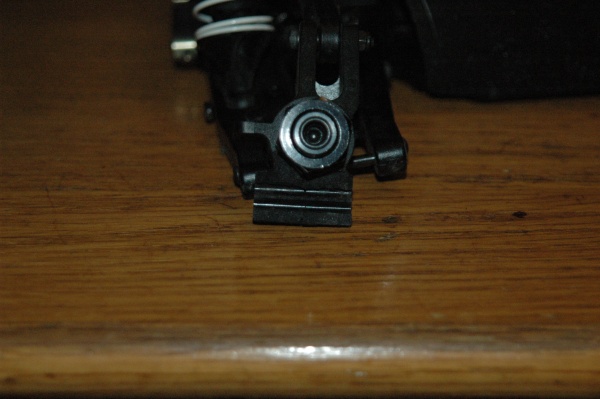

Die hinteren Radträger sind wohl definitiv ein empfehlenswertes Ersatzteil:
Angespornt durch Hansies Bericht bin ich zur nahegelegenen Skaterhalle gefahren. Bei den ersten zaghaften Testsprüngen schlug das Chassis gleich durch, ich werde auch härtere Federn ordern. Beim dritten Sprung bin ich nach der Landung seitlich gegen dei Hallenmauer gestossen. Ich schreibe bewußt "gestoßen", da der Einschlag bei recht geringer Geschwindigkeit passierte. Allerdings betrug die Temperatur in der Halle auch nur geschätzte 5 Grad. |
