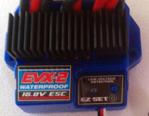

Ich habe mir auch einen Summit zugelegt . Wenn er die Lipoabschalltung hat, wie kann ich die aktivieren ?
Irgendwie komme ich mit der Manuell nicht so ganz klar . Ist nicht meine Muttersprache . _________________ Gruß Jens
Nito/ BL /Gasoline |
mikezeff Hop-Up Held
Anmeldedatum: 20.11.2010 Beiträge: 92
Verfasst am: 09.10.2012, 09:12 • Titel: |
Hallo Jens,
wenn du den Regler anmachst und er leuchtet durchgehend rot, ist der LiPo cutoff aus. Wenn er durchgehend grün leuchtet ist er an.
Wenn du den Regler anmachst und er durchgehend rot leuchtet musst du erneut auf den Knopf drücken und festhalten. Nun geht das Lichtlein aus, der Motor piepst nach 10 Sekunden zweimal und das Licht leuchtet grün. Jetzt kannst du den Knopf wieder loslassen und der LiPo cutoff ist eingeschaltet.
Dies funktioniert aber nur bei den EVX2 Reglern, die oberhalb des Anschaltknopfes "Low Voltage Detection" stehen haben.

@jenske
Der Empfänger oder die Funke für IFurz hat nichts zu sagen, das gab es schon Ende Dezember. Es kommt nur hier drauf an:
| Zitat: |
| EVX2 Reglern, die oberhalb des Anschaltknopfes "Low Voltage Detection" stehen haben. |
den haben die leider erst sporadisch viel später eingebaut...

über den LEDs muss "Low Voltage Detection" stehen, also so wie hier:
Wie schon oben beschrieben,
Regler anschalten, dann nochmal den Setup Knopf drücken und gedrückt halten bis ein Ton zu hören ist, nun sollte die LED Grün statt Rot leuchten, nun ist die Low Voltage Überwachung aktiviert.
