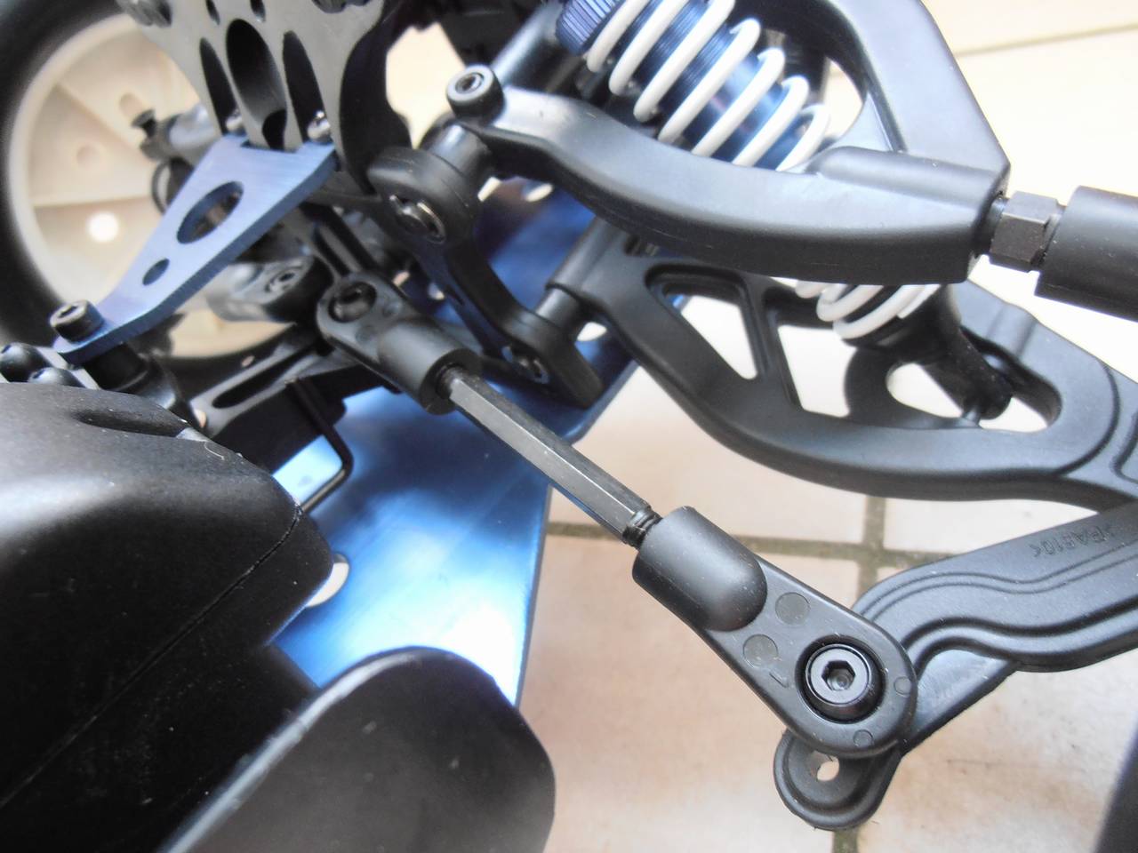

    So, Auto ist gestern angekommen. Anstatt den Amewi Bigfoot hab ich den Smartech Bigfoot bekommen, wobei es da wie gesagt keine Unterschiede geben sollte, denke sogar das es keinen Bigfoot gibt mit eigenen Amewi Logos, wie auch immer. In der Packung war absolut nichts besonderes, ne dürftige Anleitung, Kerzenschlüssel, Funke und Auto, das Fahrzeug war komplett aufgebaut, Räder und alles dran.
    Hier erstmal ein paar Bilder:
    Was mir sofort aufgefallen ist, die Aufkleber sind wirklich mies aufgeklebt, Luftblasen wo das Auge hinreicht, alles schief und absolut unsauber aufgeklebt.
    Das nächste, die vorderen Löcher für die Karosserie passen nicht, sie stehen zuweit auseinander, so war es unmöglich die Karosserie tief genug auf das Auto zu schieben, da musste sofort nachgearbeitet werden
    Die 2,4 Ghz Fernsteuerung macht erstmal keinen schlechten Eindruck, habe schon schlimmere RTR funken gesehen, und hier reden wir von einer RTR Fernsteuerung die einem 330,- Großmodell beigelegt wurde, also schon echt Ok, das Failsave wurde ab Werk perfekt eingestellt, jedoch habe ich sie gleich gegen eine Spektrum DX2.0 getauscht.
    Was mir auch schnell aufgefallen ist, die Dämpfer sind mit sehr dünnen Öl befüllt und stark unterdämpft, vor allem vorne, wenn man das Auto runterdrück und loslässt ist es kurz vor dem abspringen, hier muss ich auf jedefall nachbessern, leider weiß ich nicht was original drin ist, als Anhaltspunkt. Die Dämpfer ansich sehen erstmal ganz ok aus, rein optisch, die vordere Dämpferaufhängung ist etwas eigen.
    Die Räder sind mit etwas minderwertig wirkenden 10er Muttern gesichert.
    Was mir auch garnicht gefallen hat, bei der Frontbumper Montage wurden Schneidschrauben verwendet die etwas zu lang sind und vorne rausschauen, aua, Verletzungsgefahr!
    Die Akkubox ist leider ausgelegt für gerade Empfängerakkus, also wo die Zellen nebeneinader angebracht sind, muss mich deshalb mit einer Notlösung über Wasser halten, jedoch ist mein Akku eh Uralt und hat nur wenig Kapazität, weswegen ein neuer Akku eh auf der Liste stand.
    Was mir leider auch Negativ aufgefallen ist, einige Schrauben waren nicht richtig angezogen und der Spritschlauch im Tank war geknickt, also hier sollte man auf jedenfall nachsehen bevor man das Auto in Betrieb nimmt, der Luftfilter jedoch war perfekt geölt. Ungewöhnlich finde ich das man keinerlei Ritzelspiel usw. einstellen kann, aber das scheint normal zu sein bei Großmodellen, ich persönlich jedoch finde das der Abstand von allen Zahnrädern zueinander zu groß ist. Ungewöhnlich finde ich auch das alles komplett offen konstruiert ist, das komplette Diff läuft im Freiluft Betrieb.
    Die Kupplungsglocke hat 2-3 Dellen, warum auch immer.
    Das Gestänge ist sehr sehr lang, aber denke das macht keine Probleme.
    Musste eine Strumphose meiner Frau opfern.
    Was ich absolut postiv hervorheben muss, sind die Servos, also das hätte ich nicht erwartet, auf der Lenkung sitzt ein Jumbo Servo, mit 15-20 Kilo Kraft, da gibt es versch. angaben im Netz, aber lassen wir die Theoretischen Werte mal sein, das interessiert keinen, die Praxis ist wichtig, und hier überzeugt der Servo sehr, die Geschwindigkeit ist wirklich extrem hoch und Kraft genug ist da, die Räder bewegen sich in jeder Situation, auch auf Teppich mit komprimierter Front, find ich beeindruckend, selbt mein 20 Kilo Savox im Savage kann da nicht mithalten, ok, ist kein Jumbo Servo, aber trotzdem, immerhin ist es ein RTR Servo für ein Billigmodell. Der Gas/Bremsservo ist ebenfalls sehr sehr gut, die Stellzeit ist enorm hoch.
    Gefahren bin ich leider noch nicht, hab das Auto nur mal kurz gestartet, Motor läuft schonmal ganz gut, ansich macht das Auto schon einen ganz guten Eindruck, es ist zumindest eine gute Grundlage, man muss schon ein wenig basteln, z.b. die Dämpfung optimieren, evtl. auf Stahlzahnräder umbauen und eine Getriebeplatte aus Alu sind sicher von Vorteil. Für das Geld bereue ich erstmal nichts, das einzige was ich bereue ist das mein Savage in dem ich richtig Geld gesteckt hab leider weg muss, hab aktuell 3 Monstertrucks im Haus und einer muss weg, leider mein Savage, wie auch immer, werde hier weiter berichten.
