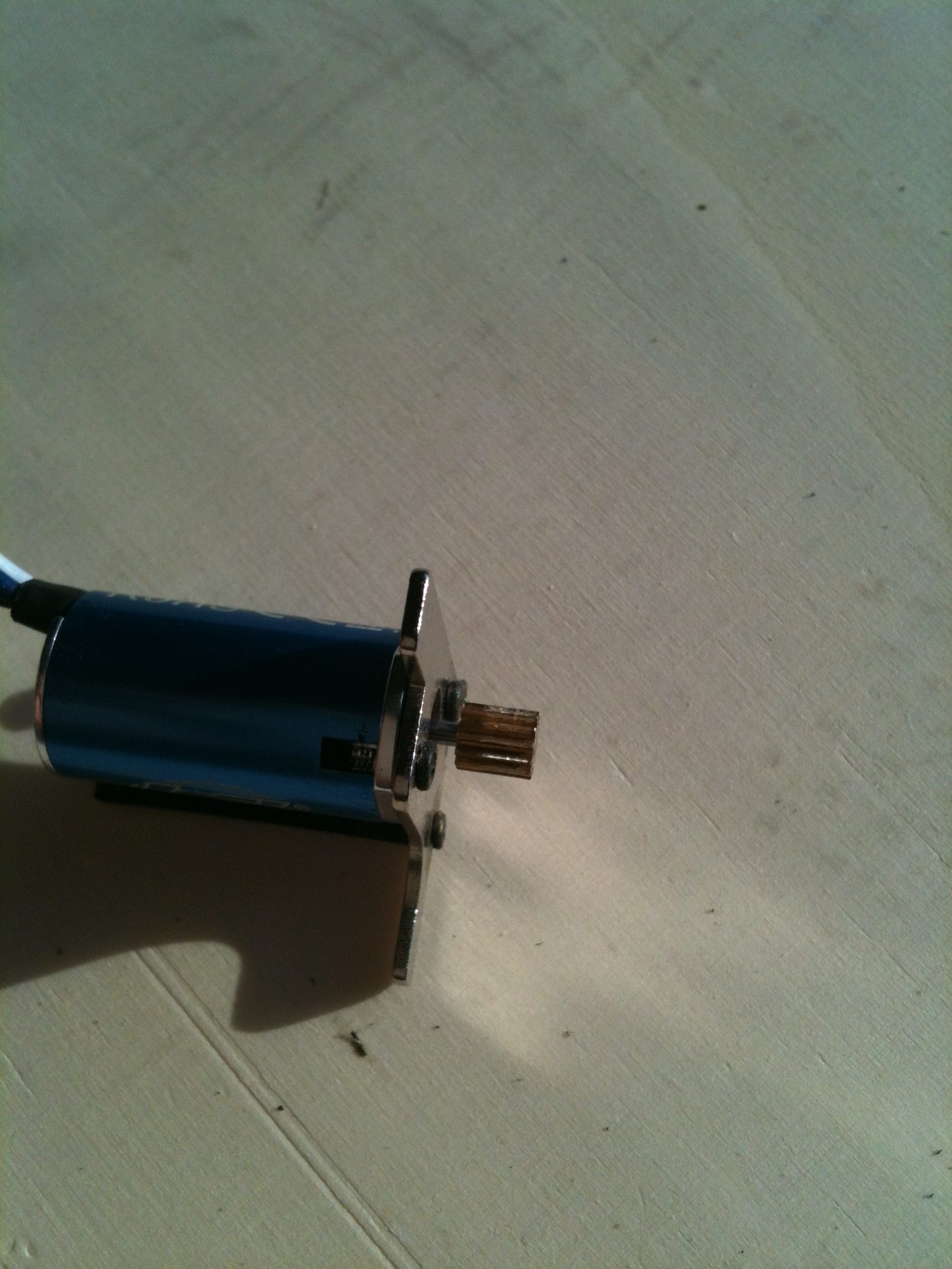

    N´abend zusammen,
    ich habe einen Losi Micro SCT (1:24) brushless und derzeit zwei Probleme damit. Ich fahre ihn, bis auf den Lipo 2s-Akku im original Zustand.
    1. Problem:
    Wenn ich ihn erstmalig anschalte, reagiert er leider nicht auf die "Gasbefehle". Das Lenkservo funktioniert, die Reifen lassen sich mit der Funke bewegen, aber der Wagen will nicht fahren.
    Erst nachdem ich ihn mehrfach an und aus geschaltet haben, läuft er irgendwann los, als wäre nichts gewesen. Bis der Akku leer ist, habe ich dann keine Probleme.
    Ich kann ihn auch zwischendurch an und aus schalten, ohne Probleme. Bei der nächsten Ausfahrt wiederholt sich das Spielchen erneut.
    Wie gesagt, das Lenkservo funktioniert immer. Kann es trotzdem der On/Off-Schalter sein? Soll ich ihn überbrücken?
    2. Problem:
    Heute hatte der Losi keinen Vortrieb mehr. Motor drehte, aber Losi wollte nicht fahren. Zu Hause aufgemacht und Plastikspäne entdeckt.
    Das Hauptzahnrad (Plastik) scheint mir der Übeltäter, vermutlich verschlissen. Aber auch das Motorritzel sieht mitgenommen aus, obwohl es aus Metall ist. Es ist ziemlich scharfkantik.
    Fragen: Wie tausche ich die beiden Ritzel aus? Gibt es irgendwo eine Anleitung?
    Im Lieferumfang sind weitere Ritzel aus Plastik enthalten, sowohl für den Motor, als auch für die Welle. Soll ich diese verbauen? Hält das Plastikritzel die Belastung aus,
    weil derzeit ja eines aus Metall verbaut ist.
    Und wie bitte ändert sich die Übersetzung, wenn ich
    a) ein kleineres Motorritzel
    b) ein größeres Motorritzel
    c) ein kleineres Hauptzahnrad
    d) ein größeres Hauptzahnrad verbaue?
    Im Moment wird die Vorderachse und die Hinterachse nur mit der Kardanwelle zusammengehalten. Aber ich weiß jetzt nicht mehr weiter.... Vielen Dank im voraus für Eure Hilfe.
    Gruß Sergio

    Das Ritzel am Motor ist aufgepresst das bekommt man am besten mit nem Dremel runter (Zahnradabzieher in der Größe kenne ich nicht). Die Ritzel aus Messing bekommt man z.B. in der Bucht Shoplinks sind hier aber nicht erlaubt. Wink
    Abmachen vom HZ ist relativ einfach. Hinterachse abziehen und Mutter abdrehen. Im Lieferumfang ist eine Explosionszeichnung da kann man es sehen.
    großes HZ + kleines Ritzel = mehr Drehmoment weniger Geschwindigkeit
    kleines HZ + großes Ritzel = weniger Drehmoment mehr Geschwindigkeit
    Es gibt auch welche aus Alu. Dann sollte man aber besser ein Plaste-Ritzel fahren.
    Zum Regler Problem:
    Da kann ich auch nur ins blaue rein raten. Ich würde den nochmal neu kalibrieren und sonst den Schalter überbrücken. Welchen Regler hast du denn? Oder ist das die Losi Einheit ?

    Zuvor wollte ich jeoch die Ritzel tauschen. Mit dem "Hinterachse abziehen" habe ich allerdings noch nicht verstanden. Auch die Explosionszeichnung kann ich nicht richtig deuten. HAst u noch mal eine kurze Beschreibung für mich?
    Wie werden die neuen Ritzel auf dem Motor befestigt? Geklebt? Wenn ja, womit am besten?
    Gruß Sergio

    Da sieht man, dass die Kardanwelle nur im Triebling steckt (die Welle ist halbmondförmig). Einfach ziehen, dann sollte die raus kommen.
    Zum Ritzel: Drauf drücken und ggf. Loctide. Wink

    Ich habe auch gerade den Losi 1/24 SCT von meinem kleinen Neffen auf dem Tisch.
    Manchmal erkennt der stockRegler die AkkuSpannung nur unwillig. Ich (mein Neffe)fahre meistens mit 1s600mA Lipo mit MiniDeanSteckern. Der Motor ist fest mit dem Fahrregler verlötet(Motorstecker entfernt). Das Poti in den STockservos von Losi geht schnell kaputt(Servozittern in Neutralstellung).
    Dein HZ ist fertig. Vermutlich war das Ritzelspiel zu groß, oder der Motor(=MotorRitzel) zu warm. AUch wenn der Slipper zu locker eingestellt ist, wird das KunststoffHZ zu warm. Der Slipper ist richtig eingestellt, wenn beim festhalten der HinterRäder(hängend in der Luft) das Auto in die Waggerecht gehoben wird.
    Kunststoff/Metall ist meiner Meinung die beste HZ/Ritzel-Kombination. Kleine MotorRitzelAbzieher gibt es z.B bei Conrad. Neues Messing MotorRitzel verklebe ich immer mit WellensicherungsLack(vorsicht darf nicht ins Motorlager gelangen). Am besten schleift man(Dremel) vor dem Verkleben des Ritzels eine minimale Phase auf die Motorwelle(Schleifstaub darf in ans Motorlager gelangen).
    Wenn man die Radmuttern zu fest anzieht, verpannen sich die Radlager und der AntriebsSTrang dreht nur noch sehr schwergänig(Diffs gehen dabei auch kaput). Beheben kann man das Problem, indem man ShimScheiben zwischen die beiden Radlager legt(bei mir ingesamt 0.9mm). Leider hab ich noch nirgens so kleine Schimscheiben zu kaufen gesehen(vieleicht hat jemand einen Tip wo man 2mm Shimscheiben bekommen kann). Daher hab ich mir selber welche gemacht(2x3.8x0.3mm). Nun kann man die Radmuttern auch fest anziehen, wodurch auch die "Felgenmitnehmer" in den Felgen und die Radlager länger halten.
