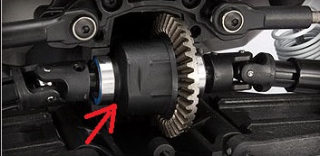

Ich habe die Diffs an meinem Slash 4x4 gesäubert und mit neuem Fett gefüllt. Anschließend mit neuen Kugellagern wieder alles zusammengebaut. Beim anbauen der Antriebswellen habe ich dann deutliches Spiel festgestellt. Allerdings kein Spiel zwischen Differenzial und Zahnrad was durch shimmen behoben werden könnte sondern Spiel im Diff selbst. Ich habe daraufhin alles erneut auseinandergebaut kann aber den Fehler nicht finden.
Es handet sich um das rechte Teil auf dem Foto an dem die Antriebswelle befestigt wird. Dieses hat deutliches Spiel und lässt sich im zusammengebauten Zustand nach Links und rechts bewegen.
Brauch ich ein neues Diffgehäuse? |

Beim Slash ist oft das Problem, das die Outdrives, also da, wo die Achsantriebswellen montiert werden, Spiel bekommen. Das liegt vor allem am Kuststoff Diffgehäuse. Ein Alu Diffgehäuse (nicht die Getriebebox, sondern der Diff Cup, wo die Inereien drin laufen) z. B. von FLM schafft hier Abhilfe. Am besten gleich ein Alu Diffgehäuse vom E-Revo verbauen, der ist von den Innereien her stabilder.
Wenn wirklich die Mittelwelle Spiel hat, kann das eigentlich nur an den Trieblings-Kugellagern liegen, am Mittelwellenmitnehmer oder an der Getriebebox, musst du mal checken  _________________ Fuhrpark:

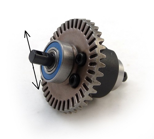

Ich weiß nicht ob ich mich richtig ausgedrückt habe.
Also mein Diff hat im zusammengebauten Zustand (gefüllt mit Fett statt Öl) an den markierten Stellen Spiel.
Wenn ich dann im eingebauten Zustand die Antriebswellen anbaue verstärkt sich der Effekt deutlich. Die Antriebswellen lassen sich dann erheblich nach links und rechts bewegen.
Die Kugellager sind neu und die Antriebswellen auch ok.
Das Spiel entsteht definitiv im Diff selbst.
Meinst Du das dieses FLM Center Heavy Duty Diff Cup das Problem beheben würde?

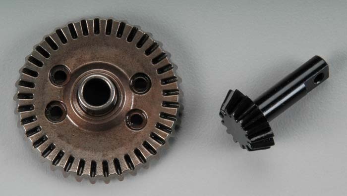

Alles klar. Das rechte Teil auf dem Bild in deinem ersten Post ist der Triebling und nicht das eine Diff-Kegelrad (Outdrive), daher war mir das unklar
Ist das Spiel an beiden Seiten vorhanden? Eigentlich müsste es nur auf einer Seite, nämlich der Diffgehäuse Seite sein, da dort der Outdrive in Kunststoff gelagert ist und diese Lagerung somit schnell ausleiert. Hast du im ausgebauten Zustand schonmal an den Outdrives gewackelt? Das würde helfen. _________________ Fuhrpark:

Ich dachte das wäre der OUTDRIVE auf dem Foto, sorry.
Ich meine auf jeden Fall dieses Teil, dass ja ähnlich aussieht.
Ist das der Outdrive? ich nenne es jetzt mal so.
Im ausgebauten Zustand haben die beiden Outdrives auch schon Spiel. Hab das Diff daraufhin nochmal aufgemacht Dichtungen überprüft und nun bis zum Rand mit Fett gefüllt. Die Outdrives lassen sich immer noch wackeln.
Wobei hier tatsächlich das Linke (in Fahrtrichtung) deutlich mehr Spiel hat.
Lohnt es sich nur das Plastikteil (Cup ?) neu zu kaufen oder lieber ein komplettes Diff? Das innenleben sieht auf den ersten Blick gut aus kein Karies.
