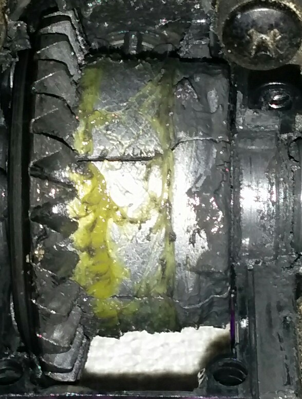

    Vorderes Diff., alle 4 Gehäuse Schrauben waren abgerissen, das sichtbare Kugellager war auch hin, dieses Sitz ja auf dem Gehäuse,das war auch abgebrochen...
    Fahre 4s Lipo und 5s(2P) Fepo
    Geplatzten BigBore Dämpfer hatte Ich auch schon, 18/23 Zahnrad auch blank(ohne Fett bzw Öl), jetzt HD
    Zapfen von den Lenkhebeln sind mir auch mehrfach abgebrochen, jetzt Alu.
    Originale Karosserie ist total zerfleddert, Heck weg, Klammern halten nicht mehr, Dach abgeschliffen, seiten auf/weg gerissen...
    Das ist meine Bilanz nach ~25 Akku Ladungen

    Naja Ich denke es liegt zum einen an der massiven Power des Motors und zum anderen das Ich keine fahr Erfahrung habe...
    Mit dem Differential bin Ich teilweise wohl selber schuld, da Ich nicht nach 10 Akku Ladungen, wie man es soll, nach geschaut habe.
    Der geplatzte Dämpfer war ein Versuch und war "überfüllt" für eine Progressive Dämpfer Wirkung.
    Und so wie Ich das Teil durch das Gelände Prügel finde Ich ist es noch ganz OK Smile

    Es ist immer eine Frage des Fahrstils und der Pflege/Wartung.
    Immer mit Vollgas vom Stand weg, den Punch vielleicht auch noch auf 100% stehen, geht halt mal extrem auf die Diffs. Vor Allem: bei Landungen nach einem Sprung unbedingt in der Luft etwas vom Gas gehen. Denn wenn die Räder in der Luft sind und man bleibt kräftig auf dem Gas, werden diese extrem abgebremst bei der Landung. Das zerstört die Diffs im Zeitraffer.
    Bei der Wartung ist es Pflicht, die Diffs neu zu schimmen. Der Abrieb an den Zähnen bewirkt, dass das Zahnflankenspiel immer größer wird.
    Dem ist nichts mehr hinzuzufügen. Ich denke die Zeiten der unterdimensionierten Diffs sind eigentlich vorbei. Ich habe bei keinem meiner Autos Diffprobleme. Der Fahrstil sollte halt etwas überdacht werden. Und wenns doch mal knackt bei der Landung, dann lieber aufhören und eine Schrauberstunde einlegen. Meißt ist dann nur das Spiel zu groß und kann mit ausshimmen ausgeglichen werden.
