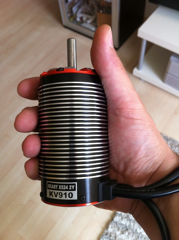

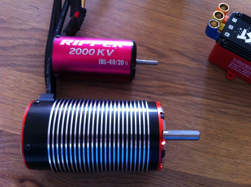

Angefangen hat eigentlich alles damit, dass ich eine Torro Beast Combo in einen Eigenbau verpflanzen wollte, da mir meine damalige Combo abgeraucht war. Ich schaute mich im Internet so um und fand die besagte Torro-Combo und dachte mir damals (im Anflug geistiger Umnachtung) warum nicht, größer ist doch besser. Also Bestellung aufgegeben und in freudiger Erwartung auf die Combo gewartet. Als diese dann eine Woche später bei mir zu Hause eintraf, kam das böse Erwachen. Schnell wurde mir dabei klar, dass ich den 910KV Motor nie und nimmer in meinen Eigenbau hinein bringe.
So den ersten Fehler schon mal eingesehen, dass man nie etwas kaufen sollte ohne sicher zu sein, dass man die bestellte Ware auch verwenden kann.

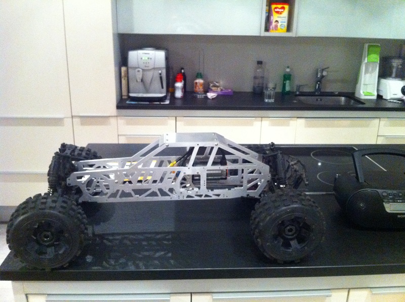

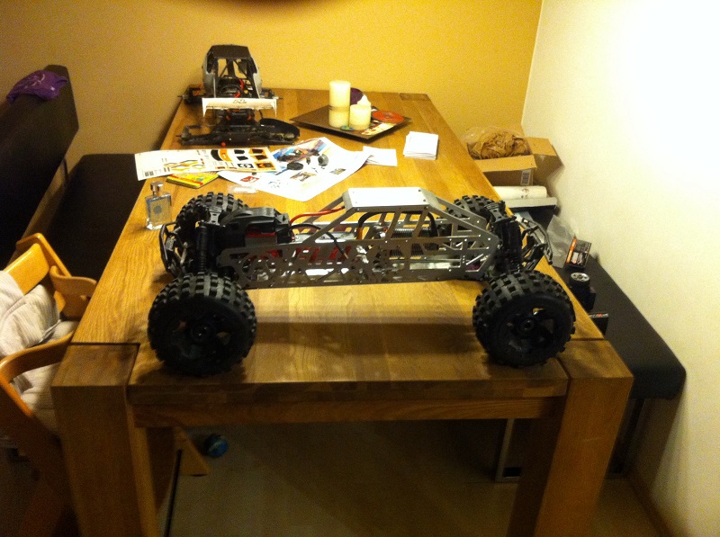

Somit wurde mal einige Teile wieder zusammengeschraubt
Dann kamen kurz darauf die Reifen hinzu
Und schlussendlich der Rest

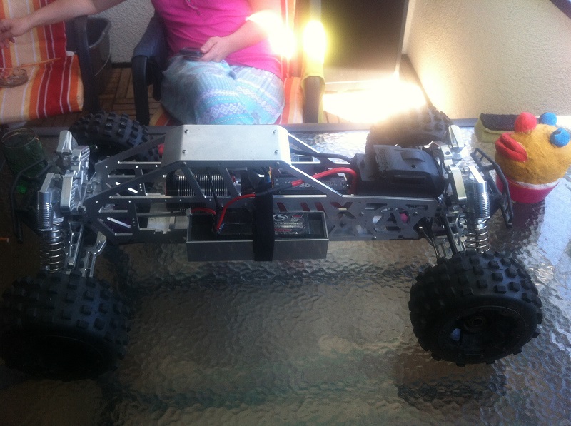

Doch halt da fehlt doch was in einer Eigenbauaktion mit meinem besten Kumpel fertigten wir aus L-Profilen zwei nette Akkuboxen aus Alu.
Zudem kam noch hinzu, dass im Forum einige Teile verkauft wurden wo ich einfach nicht nein sagen konnte.

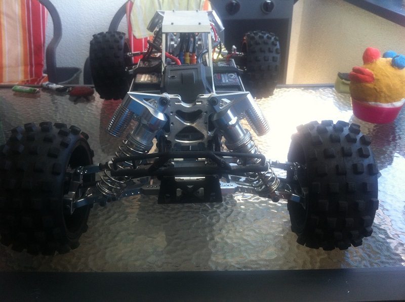

So schaut das Ergebnis aus:
und von Vorne

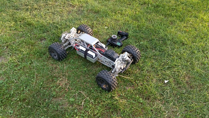

Nun bin ich meinen Umbau schon 3 Akkuladungen gefahren und es hat erstaunlicherweise alles gehalten bis auf den Bolzen der vorderen Antriebswelle beim Mitteldiff.
Ein Bild in der freien Wildbahn
Das Bolzenproblem werd ich auch noch in den Griff bekommen.
Da bisher alles so gut gelaufen ist, habe ich mir einen TSK-b bestellt welcher Ende Woche bei mir eintreffen sollte, dann werd ich weiter berichten

Grade weil ich im Moment im Umbau bin hilft mir dein Bericht weiter, vielen Dank. Sind das Integy-Dämpfer?
Und wieso hast du deine Akkus nicht zwischen die TVP's gepackt, passt das mit dem Motor nicht?

Nein das sind keine integy-Dämpfer sondern hot-racing Dämpfer welche für den Losi LST gedacht sind (hab ich hier im Forum erworben, sowie die Dämpferbrücken, Steuerung ohne Servosaver, Achsschenkel und noch weitere Kleinteile)
Die Lipos sind außen, da der Regler den Platz benötigt, wo andere die Lipos hinpacken. Hinter dem Motor hat der Regler einfach keinen Platz gehabt.

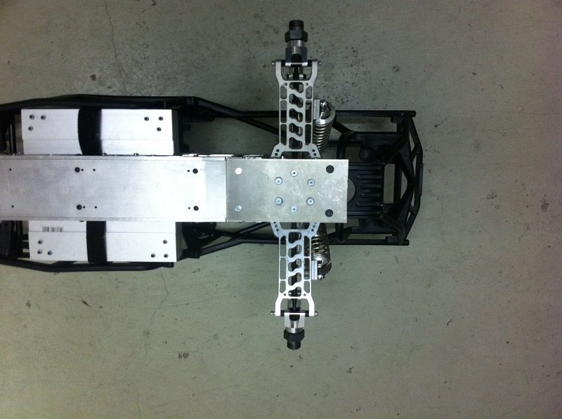

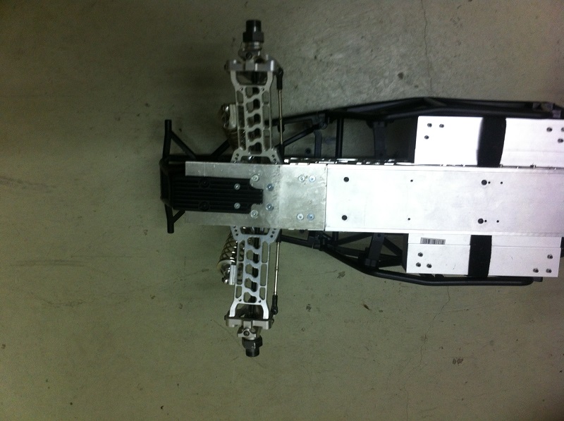

Da der Kraken ja nicht für einen Alza-Umbau konzipiert ist musste ich die beiden Skitplates für vorne und hinten anfertigen. Dazu verwendete ich eine 6mm Aluplatte
Das Ergebnis seht ihr nun
Skitplate vorne:
Skitplate hinten:

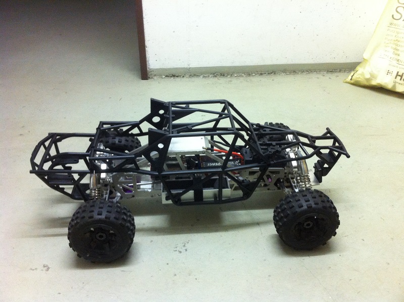

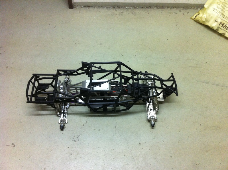

Als ganzes schaut er nun so aus:
und mit Reifen:
