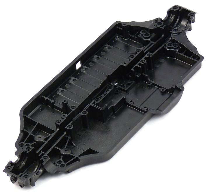

    Arrow Das Chassis

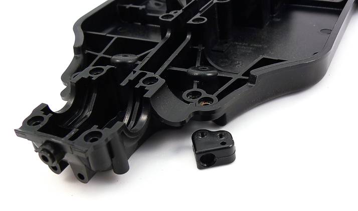

    Von Tamiya sind wir ja schon recht aufwändige Spritzgussteile gewohnt. So verwundert es nicht, dass auch das aktuelle Chassis so gut wie alle anderen Modelle an Detailreichtum übertrifft.
    Man könnte es schon fast als Kunstwerk bezeichnen - wären da nicht die Tamiya-typischen Verschachtelungen und Kasten-Konstruktionen (die an gebrauchten Modellen den klassischen Tamiya Look mit Schmutzrändern an den schwer zugänglichen Streben hinterlassen) anstelle "organischer", runder Formen wie man sie z.B. von (Team) Losi kennt. Immerhin - es wird von Modell zu Modell besser Smile
    Postiv ist die Stabilität der Chassiswanne: Der Kunststoff ist steif, aber nicht spröde und macht einen qualitativ sehr guten Eindruck! (wie übrigens alle Kunststoffteile des Durgas)
    Bei der Materialstärke wurde nicht gespart - und das macht sich auch auf der Waage bemerkbar: Satte 188 Gramm wiegt die Basis des DB01.

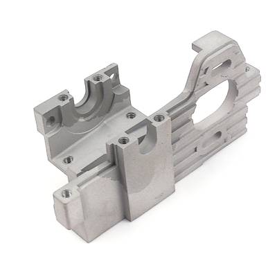

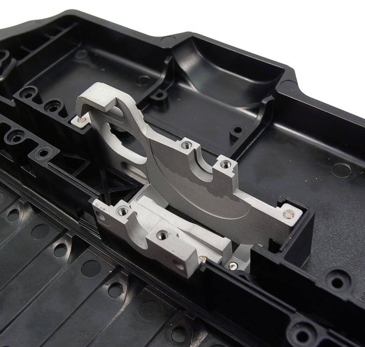

    Der erste Bauteil, der Bekanntschaft mit dem Chassis macht, ist nicht minder komplex: Der Motorhalter greift sich zwar an, als ob er aus Ton gefertigt wäre, ist jedoch vermutlich aus Alu-Guss geformt und anschließend passend gefräst.
    Der Motorhalter besitzt gleichtzeitig Lagerböcke für die Hauptzahnradwelle, womit eine stabile Lagerung und ein absolut konstantes Zahnflankenspiel zwischen Ritzel und Hauptzahnrad gewährleistet ist.
    Im Chassis wird der Alu-Block im wahrsten Sinne des Wortes verwurzelt: Sechs Senkkopf-Schrauben mit einer Länge von 8 bis 23mm machen Schraubensicherung durch geringe (absolut unkritische!) Verspannungen überflüssig.

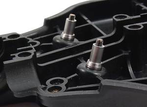

    Als nächstes sind die chassisseitigen Querlenkeraufnahmen an der Reihe. Die Teile sind an Vorder und Hinterachse gleich. Anti-Dive (VA) bzw. Anti-Squat (HA) kann durch Beilegen von Plättchen eingestellt werden.
    Die Querlenkeraufnahmen werden "hängend", also von oben am Chassis montiert, was mir sehr gut gefällt. So unterbrechen die Aufhängungsblöcke nämlich nicht die schützende Wanne. Allerdings...
    ... mit diesen Schrauben wird man den Durga DB01 nicht bauen können.
    Das Problem? Das ist die einzige Sorte Schrauben, die Tamiya dem Baukasten spendiert hat!
    Selbst Innensechskant-Schrauben haben Mühe, sich durch den steifen, faserverstärkten Kunststoff der Querlenkerblöcke zu beißen - aber es geht.
    Mit den Baukastenschrauben ist an dieser Stelle jedoch der Frust vorprogrammiert, egal ob mit vorgeschnittenem Gewinde, geölt oder sonst wie getrickst. Nicht Genügend.

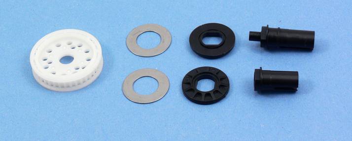

    Arrow die Kugeldiffs
    Nachdem also gerade einmal die ersten Schrauben im Chassis versenkt wurden, müssen wir es schon wieder beiseite legen, denn nun kommt ein wenig Feinmechanik.

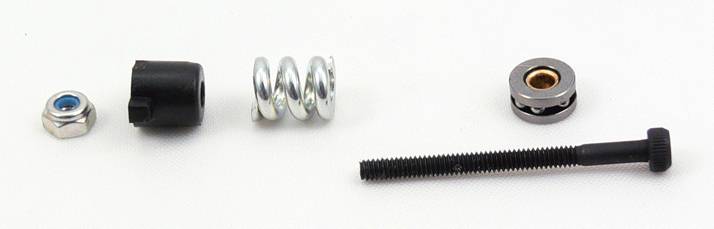

    Die Übersicht der "Hauptteile" eines Durga-Diffs zeigt schon, dass es hier etwas anders zur Sache geht, als bei den meisten Kugeldiffs - und das ist durchaus positiv zu verstehen:
    Die Diffausgänge sind aus Stahl, die silberfarbenden Diffscheiben werden jedoch von den Outdrives durch (stabil wirkende) Kunststoff-Andruckplatten entkoppelt. Diese Komposit-Bauweise sollte uns ein sehr weiches, leichtgängiges Diff bescheren, weil die Kunststoffplatten (im Gegensatz zur Vollstahl-Lösung) kleinere Unebeheiten leicht ausgleichen können, welche das Diff andernfalls hakeln ließen ... in der Theorie zumindest.
    Die Diff-Innereien sehen so wie aus jedem anderen Diff aus - wobei man Tamiya dankbar sein muss, das Drucklager als fertig montierte Einheit mit zu liefern. (Anstelle eines "Bausatzes" mit zwei Scheiben und vielen kleinen Kugeln)
    Der Zusammenbau verläuft für's Erste unproblematisch: Alle Stahlteile müssen sorgfältig entfettet (z.B. mit Bremsenreiniger) und anschließend mit ihren jeweils zugeordneten Fetten versehen werden. Anstelle von Tamiyas Beilagen habe ich jedoch das Asso Stealth Diff Lube für's Hauptlager und das Black-Grease für das Drucklager verwendet.
    Tamiya empfiehlt weiters, die Diffscheiben fix mit den Kunststoff-Anpressplatten zu verkleben. Ich habe mich dafür entschieden, die zwei nur mit etwas Silikonfett zu fixieren, sodass die Scheiben notfalls rutschen können, bevor es die Kugeln tun.
    Beim Einbau der 3mm großen Diffkugeln sollte das Riemenrad bereits auf dem langen Outdrive liegen, da die Kugeln sonst durchfallen würden.
    Zwei Kugeln dürfen beim Bau beider Diffs verloren gehen. Da diese "nur" aus Stahl sind, ist es jedoch problemlos ohne Verluste zu schaffen - die magnetische Spitze eines Schraubendrehers macht's möglich Wink

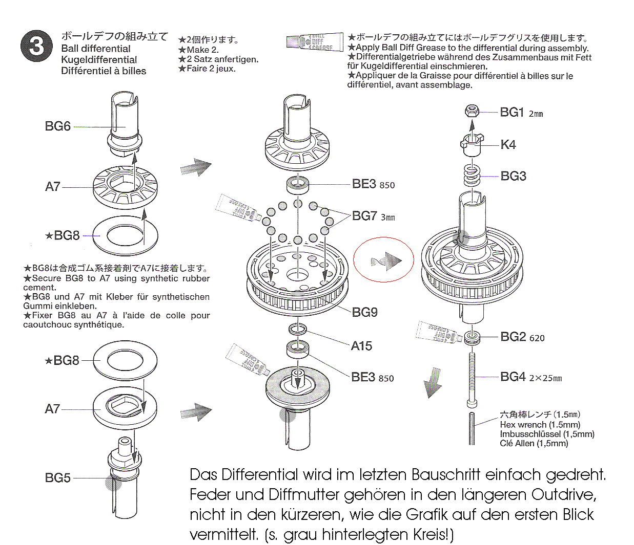

    Der Bau der Diffs könnte eigentlich reibungslos verlaufen, wenn sich die Bauanleitung da nicht einen etwas merkwürdigen Fehler leisten würde - dazu folgendes Bild als Erklärung
    Das Diff wurde - und das ist eigentlich nur anhand eines winzigen Details im grau hinterlegten Kreis erkennbar - im dritten Bauschritt gedreht.
    Achtet man nicht auf diese Kleinigkeit, so baut man das Diff falsch herum zusammen - und kommt allerdings erst viel später, beim Einsetzen der Antriebsknoche drauf!
    Daher nochmals:
    - Difffeder und Mutter müssen in den langen Outdrive
    - Das Drucklager kommt in den kurzen Outdrive
    (Die Bauanleitung lässt auf den ersten Blick genau Gegenteiliges erkennen)
    Tja, was gibt es nach diesem ärgerlichen Fauxpas sonst noch über die Diffs zu berichten?
    Vielleicht, dass sie (dank der Kunststoff-Druckplatten) zu den leichtgängigsten Baukasten-Diffs gehören, die ich gebaut habe?
    Und dass sie dank der großen 23mm Kugelbahn schon mit relativ geringer Vorspannung Kraftschluss erreichen?
    Ich war ehrlich erstaunt. Die Diffs könnten aus einem High-End Buggy stammen, und niemand würde was bemerken. Wenn die Lebensdauer mit dem Ersteindruck mithalten kann, dann ist der Durga echt gut bestückt Smile
    Ich möchte ja wirklich nicht als Klugscheisser dastehen, aber zwischen den beiden Diffs auf der Abbildung ist, zumindest für meine Begriffe, der Pfeil in sich verdreht. Ich denke, dass damit schon gesagt ist, dass man das ganze Teil drehen soll; ein Fehler liegt also in der Anleitung nicht vor. Vielleicht ein unaufmerksamer Modellbauer (ist wirklich nicht bös gemeint. Respekt vor dem wirklich detaillierten Bericht).

    Da täuscht du dich aber, die Pfeile sind m.M. nach dafür da die Orientierung des Diffs vorzugeben, sondern dafür, wo der nächste Bauschritt stattfindet und in welche Richtung er ausgeführt werden soll.

    Hm. Wie gesagt, der markierte Pfeil ist in meinen Augen gedreht.
    KLICK MICH
    Aber kurz noch wie ich überhaupt darauf komme. Tamiya hat seit Jahren den Ruf, di ebesten Anleitungen überhaupt zu machen. Daher kam mir das schon komisch vor, dass eine Tamiya Anleitung so einen gravierenden Fehler beinhalten sollte. Ich habe mir aarons Grafik angesehen, bevor ich überhaupt seinen Post zu Ende gelesen habe. Seine Anmerkungen auf der Grafik (die ja den in der Anleitung vermeintlich fehlenden Schritt bezeichnen), erklären genau das, was der Pfeil darstellt. Selbst meine bessere Hälfte hat dies in der Originalanleitung (Download ohne kommentare) so wie ich sehen können. Und die hat mit Modellbau soviel zu tun, wie Käse mit Erdöl.

    Ich glaub auch, dass der Pfeil bedeutet, dass man das Diff umdrehen muss ^^

    Denke ich auch, da die anderen Pfeile nicht gedreht sind. Trotzdem kann man das leicht mal übersehen. Wurden die grauen Kreise nachträglich eingefügt oder waren die da schon?
