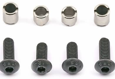

Am Sonntag wieder ein wenig fahren gewesen. Später am Abend dann bei der Reinigung der Fahrzeuge festgestellt, das das vordere linke Rad zuviel Spiel hatte. Direkt mal nachgesehen und schau an, eine der Schrauben zur Sicherung des linken Lenkhebels hatte sich gelöst. Es war die untere. Sehe ich aber persönlich nicht als defekt an, sondern ich habe da einfach nicht genügend Loctite benutzt. Gestern direkt erstmal Ersatz geordert und dann ein wenig "sauberer" befestigen das ganze. Ansonsten hält der Wagen echt verdammt viel aus. Macht Laune und dann noch mit den richtigen Leuten unterwegs, hatte vor einer Woche mal 6S probiert, aber das ist zu heftig, im Gelände ist das mal garnichts. Deswegen fahre ich ihn nur noch auf 4S.

Genau die habe ich gestern für meinen SC8.2e bestellen müssen. Mein Sohn ist gefahren und kam irgendwann mit einem losen Lenkhebel an. Beide Schrauben weg, beide Buchsen weg.
Ich bin der Meinung, dass man das schon spätestens nach der ersten Schraube hätte merken müssen, aber meinem Sohn ist nichts aufgefallen. Blöd gelaufen. _________________ Sind wir nicht alle ein bisschen Flux?

Diese Buchsen kann man auch aus 4mm Gold-Buchsen selbst herstellen. Habe ich schon mehrmals als Quick-and-Dirty-Reparaturmethode gesehen.
Vorsicht bei zu viel Schraubensicherungslack von oben, das kann dann durchlaufen bis auf das Kugellager.

Vielen Dank für die Tipps!
Für den ersten kommt es für mich leider zu spät. Die Teile sind ja schon bestellt.
Das mit dem Sicherungslack werde ich beherzigen. Die Verlockung, dieses mal mehr zu verwenden, besteht natürlich.  _________________ Sind wir nicht alle ein bisschen Flux?

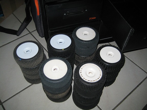

hier tut sich ein wenig, auch wenn das Wetter aktuell nicht viel zulässt, hole ich mir Stück für Stück mein Equipment zusammen(auch wenn das noch keinen guten Fahrer aus einem macht). Aber so habe ich alles für schöne Wochenend Ausflüge. Lipos sind auch dazu gekommen, teste mal welche von TrackPower und Nosram an. Reifensätze habe ich auch noch für verschiedene Untergründe geholt und teste da auch mal ein wenig rum, von RB, AKA, Proline und die guten Kamikaze in Supersoft konnte ich noch ergattern.

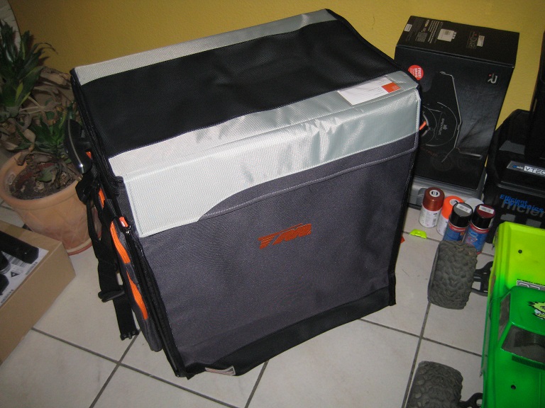

Transporttasche habe ich günstig eine von TeamMagic erhalten.

Die Reifen sehen stark nach StarPin aus. Darfst ruhig noch ein paar Fotos machen vom Auto und deinem Equipment.

Hier ein paar Reifen

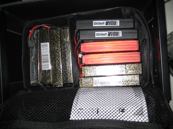

Ein Teil der Lipos

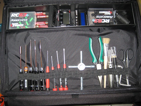

Der Anfang mit dem Werkzeug

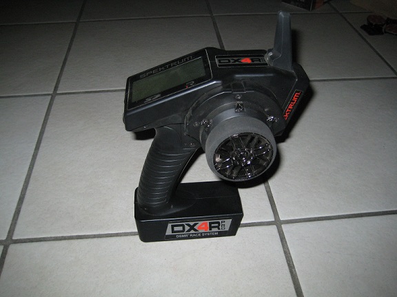

Der Sender
