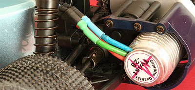

    Hier der Twist in meinen Ultima RB Sport:
