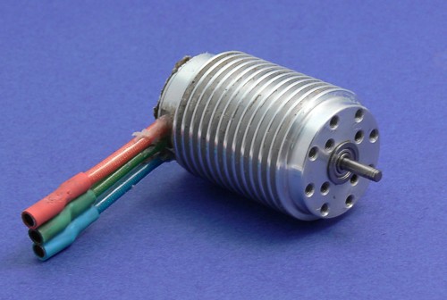

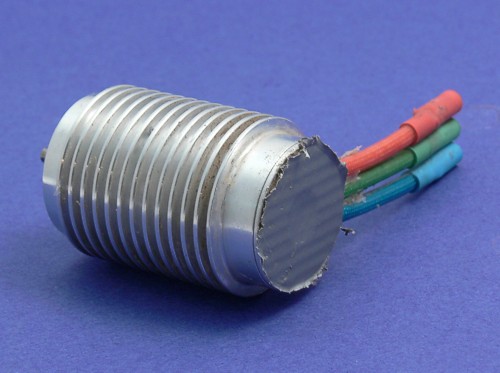

    Ja, das bewirkt dasselbe - aber mit dem Tixo zwischen Motor und Motorhalter hast du wiederum eine Thermobarriere Wink
    ad Silikon von außen an die Motorkabel:
    Das ist immer kritisch. Normales Silikon ist derart zäh, dass du beim Auftragen von Außen nicht gewährleisten kannst, dass es auch zwischen die Kabel fließt und dort dichtet - was aber wichtig wäre.
    Nimmst du dagegen gießfähiges Silikon, läufst du Gefahr, dass es in den Motor rinnt, wo es nichts verloren hat. (Du erinnerst dich an meine Heißkleber-Geschichten anno '03? Wink )
    Zuverlässige Dichtung bietet meiner Erfahrung nach nur das Abdichten von innen heraus.
    So, und jetzt geh ich Modified-Twist fahren - mal sehen, was der Kleine macht Smile

    RC Karl,
    Es geht ja nicht darum, dass meine Änderungen in die Serie übernommen werden. (Wo gerade das Thema Losi ein schlechtes Beispiel ist: Schau dir mal die Losi Diffs von 2000-2004 an, sieh nach, wie die Leute die Diffs modifiziert haben und vergleiche das nun mit deinem MF2 Diff Wink )
    Das Topic hier zeigt, wie man die Twist-Motoren mit einfachsten Mitteln weitaus besser für den Offroad-Einsatz vorbereiten kann - und ich glaube, jeder, dem ein Twist wegen innerer Überhitzung oder äußeren Widrigkeiten eingegangen ist, der wird das hier Dargestellte ausprobieren.
    Denn wohin die Richtung für Kontronik geht, das wird ja mit dem Specs der neuen Produktserien ohnehin klar.
    Zum Spezialfall Jazz-Regler: Das kann im Vergleich verschiedener Motoren kein trennscharfes Kriterium sein.
    Denn alle Motoren profitieren ungemein von dynamischem Timing, wenn's richtig gemacht wird. Es wäre ein unseriöser Vergleich, Motor A an einem Hitech Regler zu betreiben und Motor B an einen Chinaregler zu hängen, um hinterher festzustellen: "Motor A ist der Bessere"
    Die Leistungsreserven des Hackers würden durch angepasstes Timing ebenso gedehnt - das sind nun mal die physikalischen Grundlagen.
    (Deine Argumentation impliziert ja indirekt, dass der Twist gegenüber dem Hacker das Nachsehen hat, weil auch der Hacker von keinem speziell angepassten Regler gesteuert wurde und dennoch den Twist überlebt hat!)
    Wenn der Twist seine Wärmeisolierung mit einem speziell angepassten Regler wettmachen will - nun gut, ich kann einen Desktop-PC sicherlich auch ohne jegliche Kühlung betreiben, wollte ich mich entsprechend einschränken.
    Wenn der Lüfter jedoch vebaut, aber nicht verkabelt ist, neige ich eher dazu, ihn einfach anzustecken (sprich 30min zu opfern und aus dem Twist einen guten Offroad-Motor zu machen.)
    Zum Wicklungsschluss durch zu tiefes Einschrauben bei den Lehner-Motoren: Einfach die Teflonscheibe mit einer 0,5-1mm GFK-Scheibe hinterlegen Wink
    Zurück zum Modified-Twist selbst: Seine erste Fahrt hat er bereits überstanden. Mechanisch und elektrisch hat alles gehalten - das heißt, ich hab' beim mehrmaligen Zerlegen nichts beschädigt.
    Wie zu erwarten war, hat sich der Motor nun gleichmäßiger, dafür aber geringer erwärmt. Dabei wird ihm leistungstechnisch im Moment einiges abverlangt: Ich habe ihn so untersetzt, dass er an 2s Lipo dieselbe Endgeschwindigkeit erreicht wie der 50% höher drehende Basic 4200. D.h. ich fahre im Stadium Truck 10,24:1 auf sehr engem Kurs, und der Motor tut's trotzdem.
    Für mehr Auslauf lässt sich das Setup in seiner Leistung wunderbar über die Spannung (3s) skalieren, ohne die Untersetzung viel verändern zu müssen oder den Motor zu belasten.

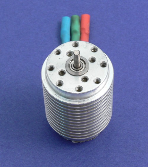

    Nach mehr als drei Monaten voll von Einsätzen solcher Art, die an meinem Twist serienmäßig nach der ersten Ausfahrt die Lager ruiniert haben, wird es nun Zeit für einen kleinen Zwischenbericht:
    - Der Motor ist bislang gut 40, eher 50 Akkus gelaufen - unauffällig, d.h. durch mein "härteres" Eingreifen sind keine Langzeitschäden entstanden.
    - Durch die bessere Wärmeabfuhr kann der Motor ziemlich sportlich übersetzt werden: Im Stuggy ca. 9,5:1, auf einer Strecke mit vielen engen Kurven & deren längste Gerade 10m ist. Dennoch reichts für Wheelies und Fahrleistungen im Bereich eines Basic 4200.
    - Außerdem hält der Staubschutz perfekt, sodass sich die Motorwelle immer noch seidenweich drehen lässt. Der Motor ist darüber hinaus immer noch luftdicht - vom Frontlagerschild abgesehen.
    - Da der Motor in seiner Befestigung immer etwas arbeitet, sodass sich kleine Staubpartikel zwischen Motorschild und Motorplatte schieben können, kann man die Bedeutung des Schaumstoff-Staubschutzes innerhalb, sowie des von außen tauschbaren Lagers erahnen (obwohl das Lager diesmal nichts abbekommen hat - aber auch unglückliche Zufälle wie damals im März sind bei der alten Konstruktion ärgerlich.)
    So sieht er nun schnell abgebürstet und abgespült aus - ok, das Klebeband hat schon bessere Zeiten erlebt Very Happy
