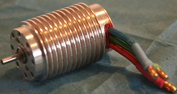

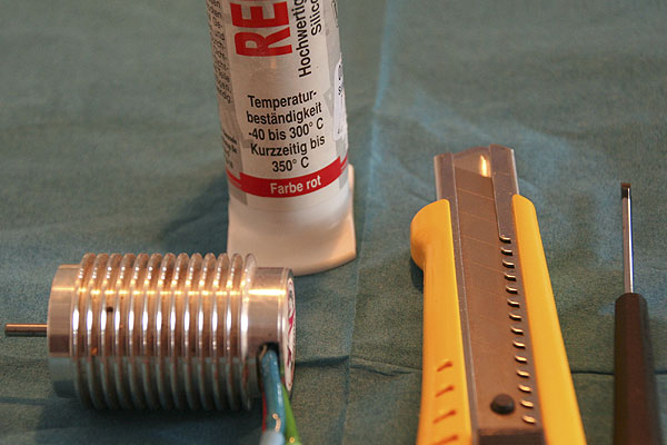

    BeitragVerfasst am: 05.01.2009, 17:15    Titel: Twist 28 abgedichtet
    Angeregt durch diesen Thread hab ich nun meinen Twist 28 mit Silikon abgedichtet. Wie gesagt, nur abgedichtet. Das das wichtig ist, hab ich nach dem Öffen gesehen. unter dem Deckel hat sich doch so einiges angesammelt. Den Spulenkörper werde ich erst rausschneiden, wenn ich das vordere Lager wechseln muss... so das mal notwendig wird.
    1. Alles bereit! Das Silikon kann kurzzeitig 350°C ab.
    2. Öffen (den Dreck aus dem Deckel hab ich schon vor dem Foto entfernt)
    3. Reinigen
    4. Fertsch!
    Kyosho Ultima RB Sport, Lazer ZX-5
