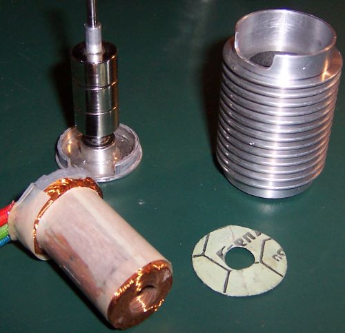

    bin grad ebenfalls dabei meinen 4200 zu modifizieren.
    Bei mir hat sich diese Pappscheibe irgendwie zwischen die Aluhülse auf dem Rotor
    und Gehäuse geklemmt und somit den Rotor gebremst,
    was schätzungsweise auch zu den heftigen Temps am Regler geführt hat Rolling Eyes
    ... bis ich da drauf gekommen bin Mad
    .. was mir auffällt, bei mir ist der Rotor segmentiert.
    Thommy

    wie meinst du das? Segmentiert???
    Mathieu

    BlackWind
    Anmeldedatum: 17.01.2005
    Beiträge: 657
    BeitragVerfasst am: 26.08.2008, 16:30    Titel:
    Danke Mangokiwi ...
    das meinte ich ... quasi ein 3 Scheiben Magnet .. Bild folgt später.

    BlackWind
    Beiträge: 657
    BeitragVerfasst am: 26.08.2008, 20:44    Titel:
    sowas hab ich ja noch nie gesehen...
    ist nix außergewöhnliches .. hat mich halt gewundert weil eure einteilig sind.
    so sieht das aus:
    Thommy
