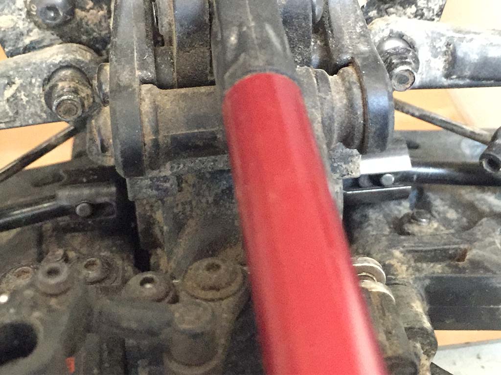

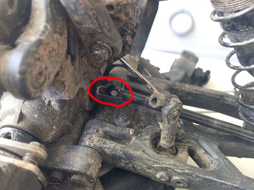

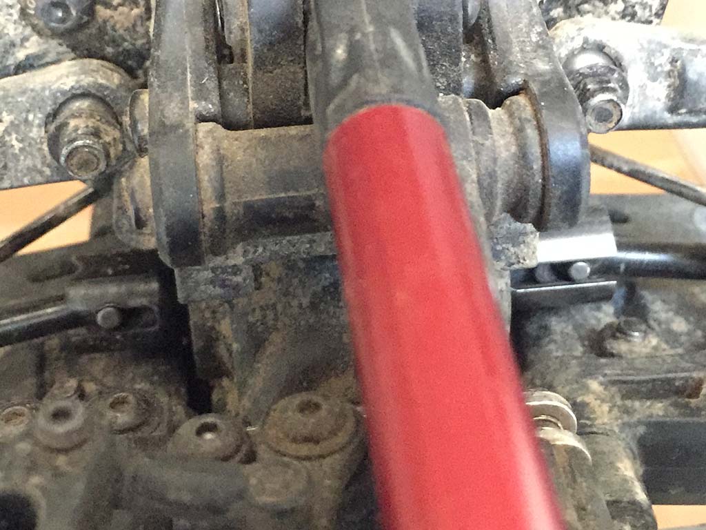

    Heute konnte ich wieder 2x15min (= 2 Akkuladungen verfahren. Danach habe ich mir mal das Chassis näher angesehen. Mir ging das Quietschen beim Drehen der Mitnehmer hinten am Keks. Doch die Lager in beiden hinteren Radträgern sind OK und drehen sich brav mit. Den Mitnehmer konnte ich allerdings nicht von der Achse abziehen nachdem der Mitnehmersitift durch eine Madenschraube gesichert wird (3mm Imbus notwendig). Doch die Madenschraube liess sich keinen Millimeter bewegen. War mir zu dem Zeitpunkt zu blöd mit der Heissluftpistole ranzugehen um die Schraubensicherung aufzuweichen. Im Zuge dessen habe ich mal die hinteren Diff outdrives näher begutachtet.
    Bescheiden, nach ca 20 Akkuladungen
    Auf Radträgerseite alles OK
    Der Knochen, der beide verbindet ist auf Radträgerseite größer dimensioniert auf Diff outdrive Seite kleiner. Aha. Sprich der Knochen kann nicht umgedreht werden. Härtere Diff outdrives wären halt nett gewesen. Nun ja ... ca 15 Euro kosten 2 Stück. Vermutlich halten diese dann wieder kaum 25 Akkuladungen. Muss mich da mal einlesen ob da andere auch passen ... hab mal beim Drüberfliegen was von MBX7 Diff outdrives als Alternative gelesen oder RC Kollegen, die diese nachhärten.

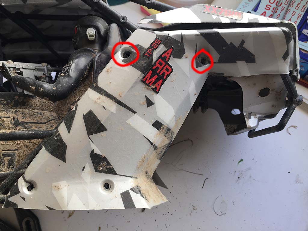

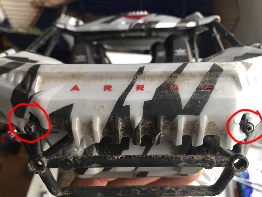

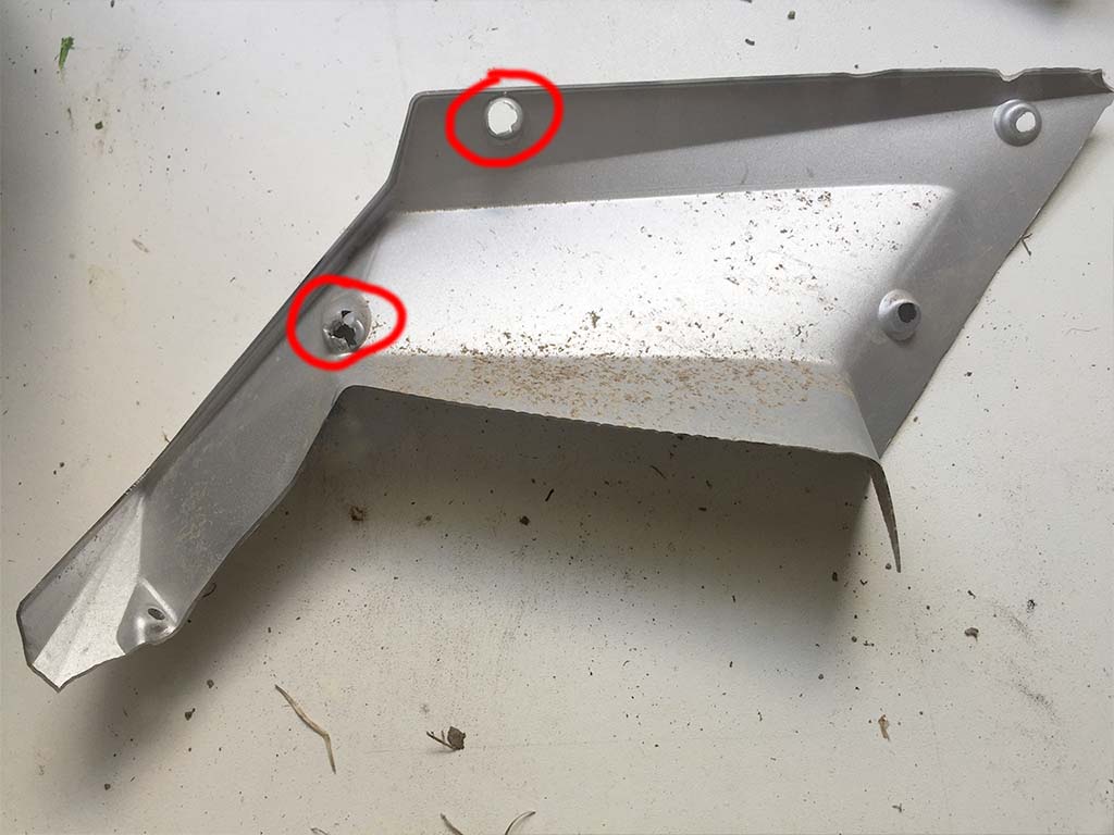

    Andere "mini" Baustelle ... die hinteren Panele am Rollcage.
    Hier sind bei mir die Löcher für die Verschraubung ausgerissen

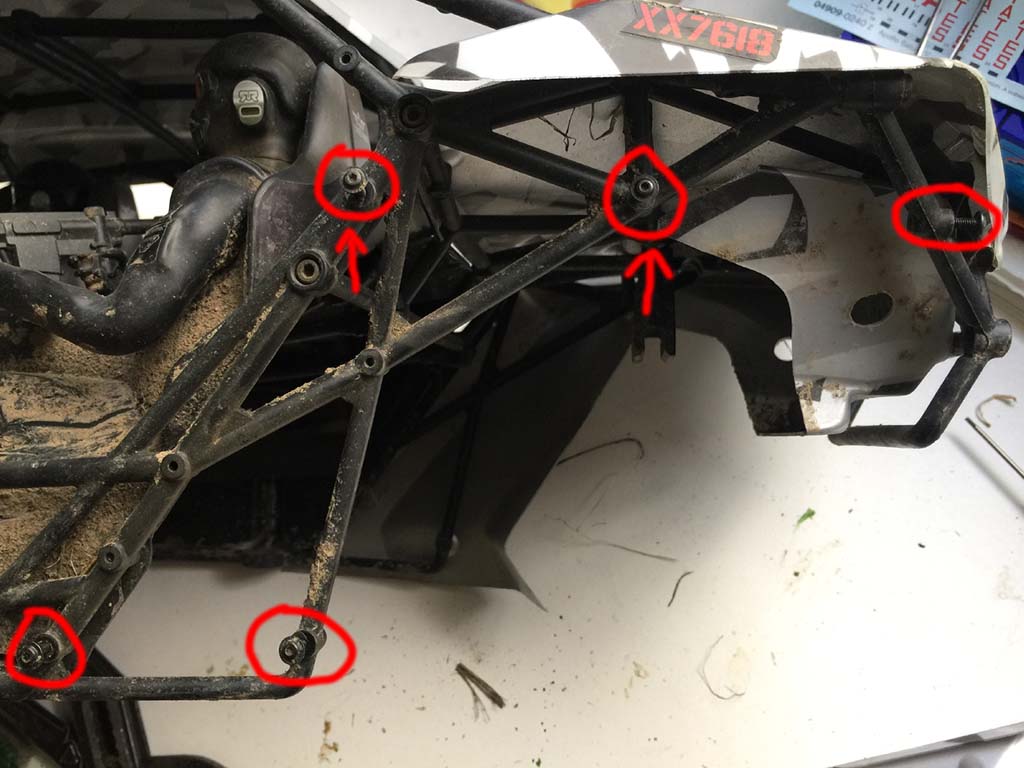

    Hier werden diese am Roll Cage befestigt
    Vor der erneuten Montage
    Ich habe nun etwas Schaumstoff zwischen Schraube und Rollcage als Verlegenheitslösung gegeben. Bei einem Aufhängungspunkt war eh Hopfen und Malz verloren. Beim gegenüberliegendem Panel waren die selben Aufhägungspunkte ausgerissen. Hat mich nicht sonderlich erschreckt, da der Fireteam schon einige Überschläge hinter sich hat. Die Mojave Karo hätte diese wohl nicht ganz so locker weggesteckt.
    Das hintere Panel hat es auch schon etwas erwischt
    Optisch merkt man nicht viel davon und die Panele sitzen auch noch gut mit den anderen Verschraubungspunkten. Insofern halb so wild.

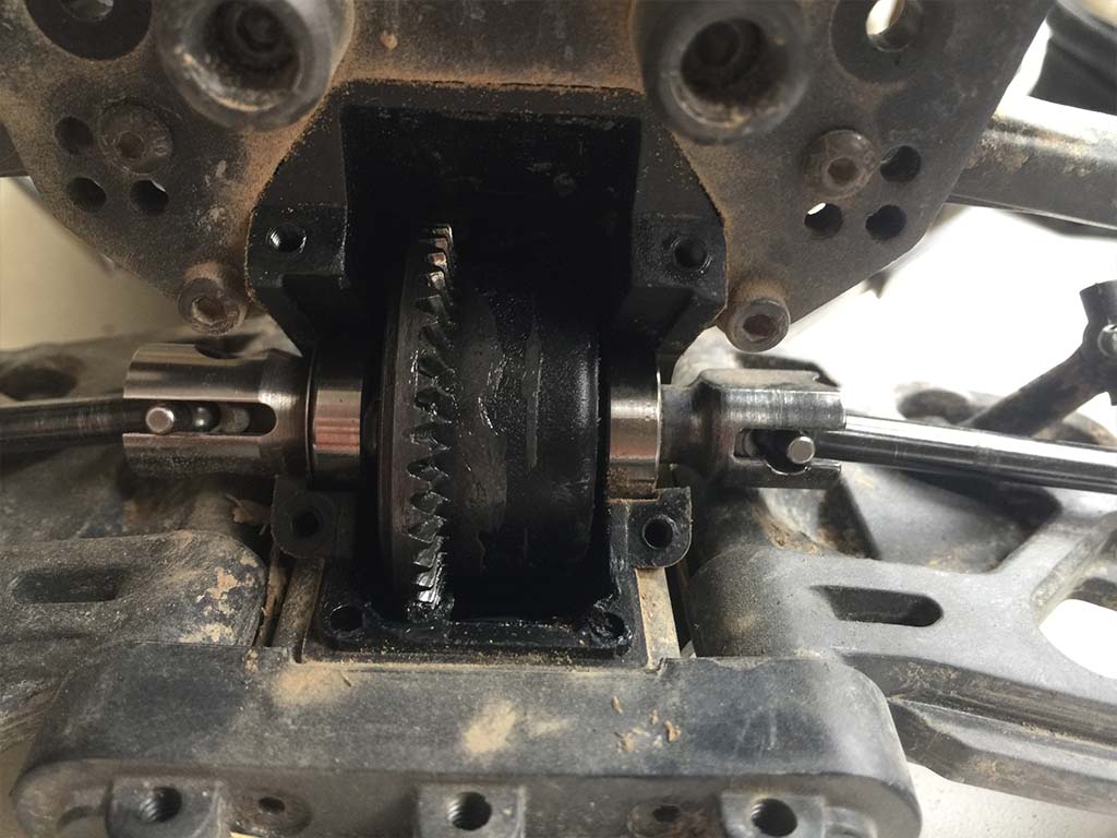

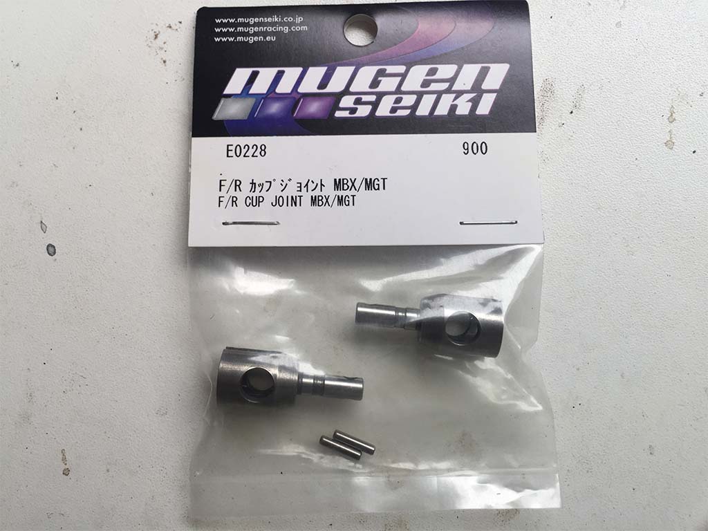

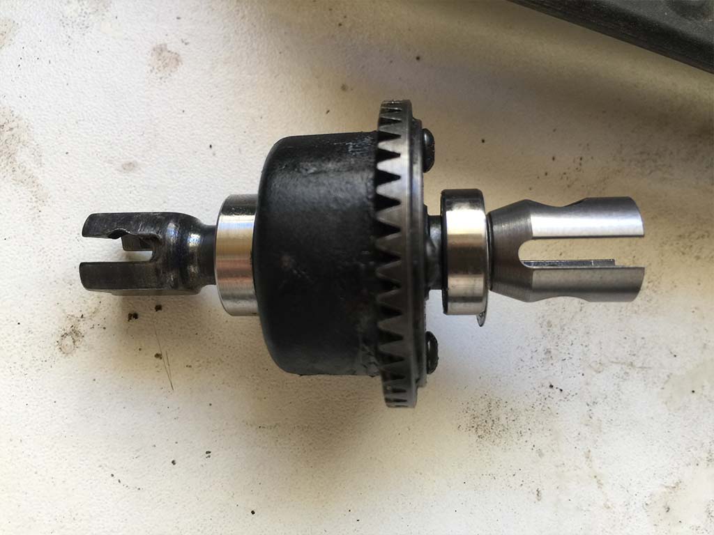

    Dank Obelixs Fundus bin ich flott an einen Mugen Diff Outdrive rangekommen.
    Also zunächst mal Diff rausholen. Sobald der hintere Bumper und Bumperhalter mal runter ist geht das recht flott. Stabi aushängen und 4 weitere Schrauben und man ist am Diff dran.

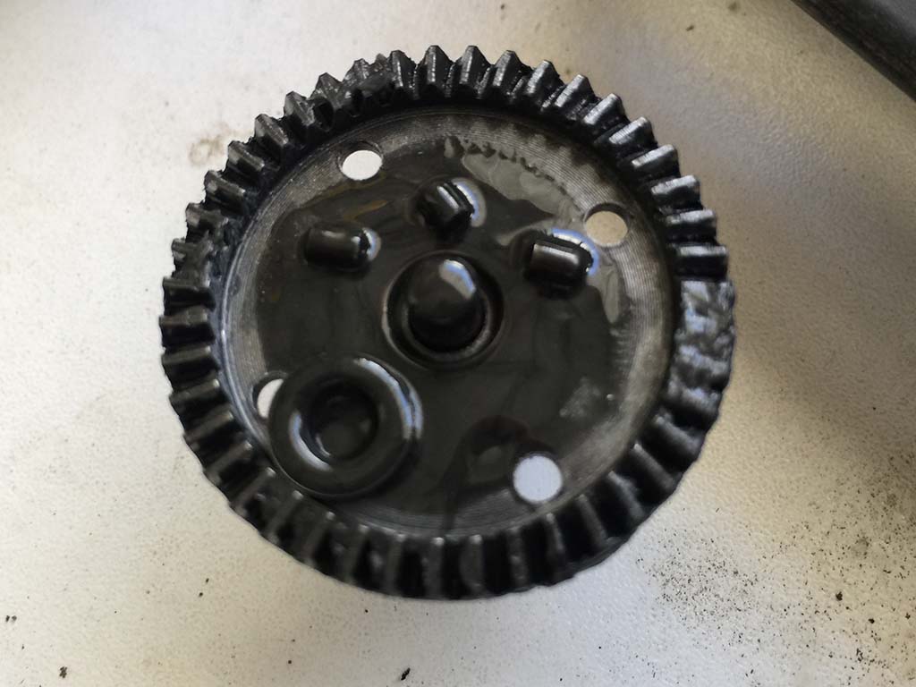

    Auf der rechten Seite beim outdrive hat sich schon sand/staub angesammelt um den Diff outdrive. Da dürfte das Diff leicht siffen. Auf der linken Seite wurde schon RTR geschimmt vor dem Lager. Brav.

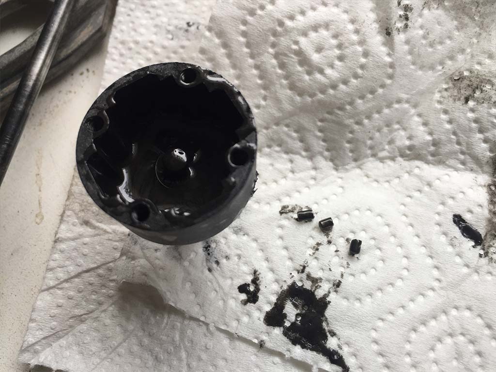

    Verschraubung vom Tellerrad und Diffcup war fest. Das Sonnenrad saß am Pin vom outdrive rel fest auf. Habe dann hin/her wackeln müssen bis ich das Sonnenrad befreien konnte. Und siehe da:
    Pin in 2 Teilen. Dürfte tatsächlich beim abnehmen vom Sonnenrad gebrochen sein, denn bei der letzten Fahrt gab es keine Probleme mit dem Vortrieb.
    Nach Durchschieben des restlichen Pin aus dem Outdrive waren es plötzlich 3 Teile

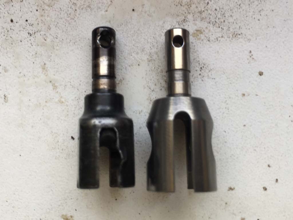

    Sieht man evtl auch hier am Bild ... der Mugen Pin ist etwas kleiner vom Durchmesser
    Am Mugen outdrive gibt es auch eine Ausfräsung für den Dichtring. Das ist am Arrma outdrive etwas anders gelöst.

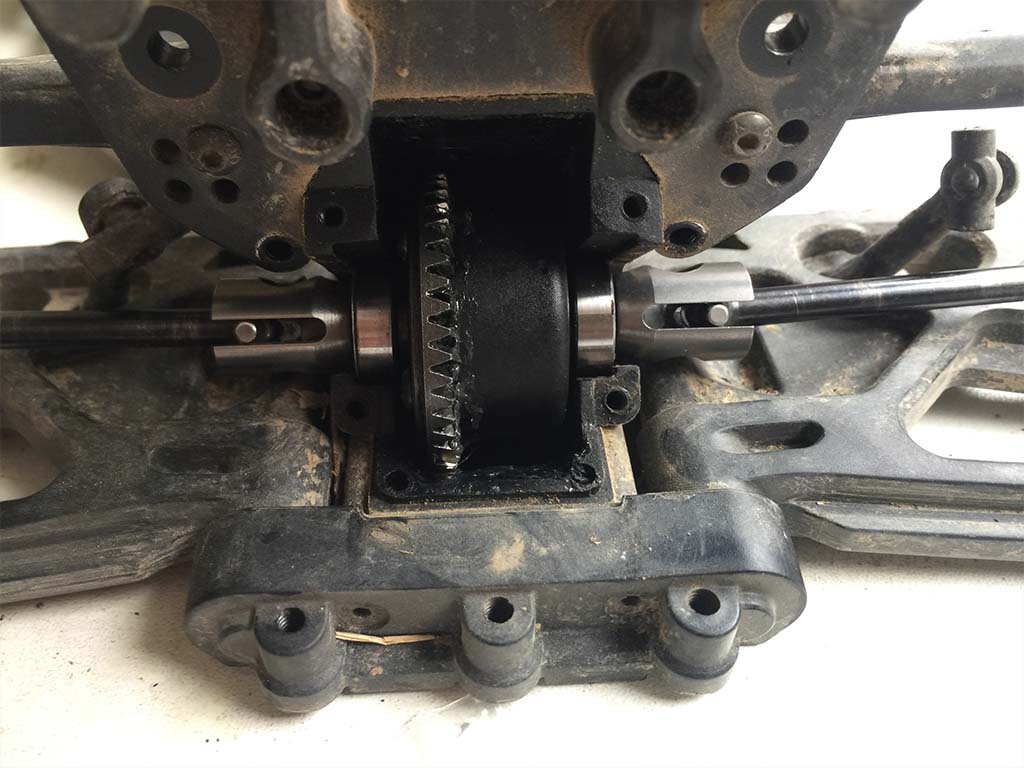

    Das hat mich aber nicht daran gehindert das Diff zusammenzubauen mit dem Mugen outdrive
    Dreht sich alles sauber nach dem Zusammenschrauben. Mal schauen ob der schmälere Pin die Belastungen mitmacht und ob das Diff nun evtl auf der anderen Seite anfängt zu siffen.
    Hier dann wieder fertig im Chassis verbaut
    Hatte schon die Befürchtung, dass der Mugen outdrive am Diffgehäuse schleifen könnte da hier der Arrma outdrive schmäler baut. Aber alles gut. Im outdrive ist noch ein Gummiinsert verbaut gewesen um den Knochen zum Radträger zu zentrieren. Den habe ich noch mit einem Wasser/Spritschlauch etwas angepasst.

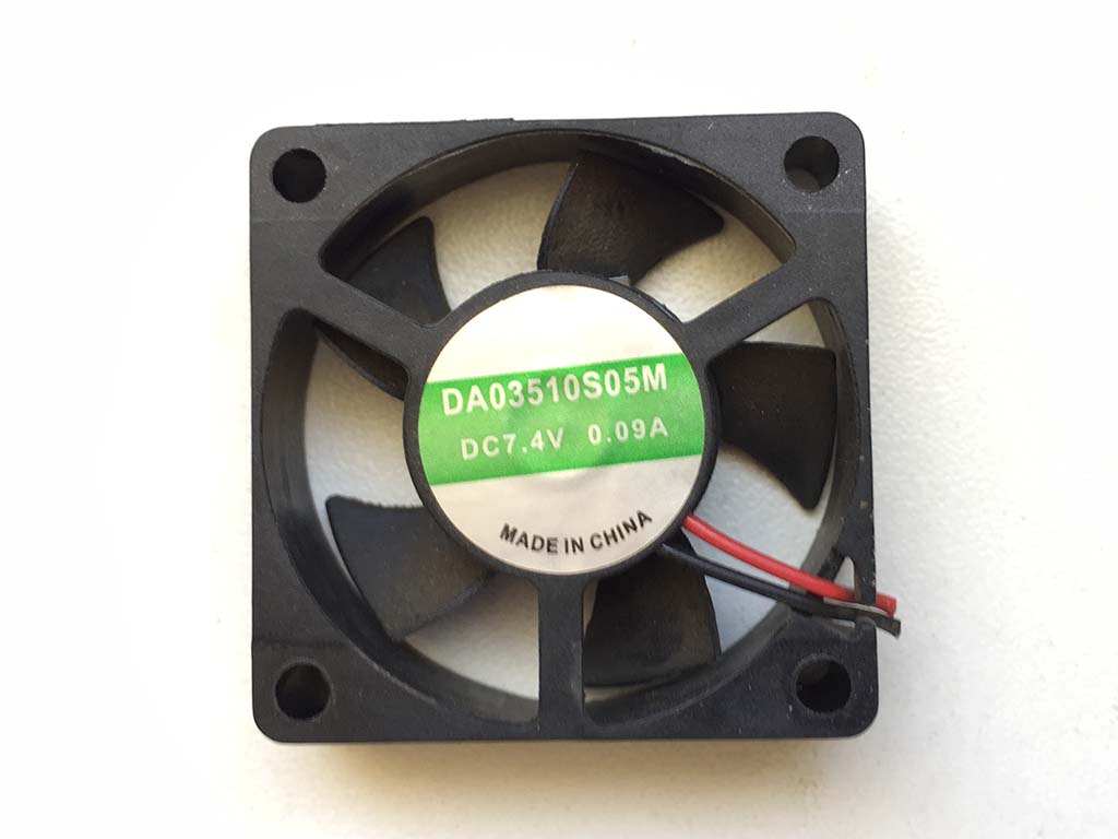

    Schon nach der ersten Akkuladung hat dafür der original 35mm 7,4V Motorlüfter die Patschen gestreckt
    War kein übermässiges Springen dabei oä. Sondern mein gewöhnlicher Fahrstil mit einem Überschlag. Aber gut die Teile sterben so oder so regelmässig im RC Car Bereich.

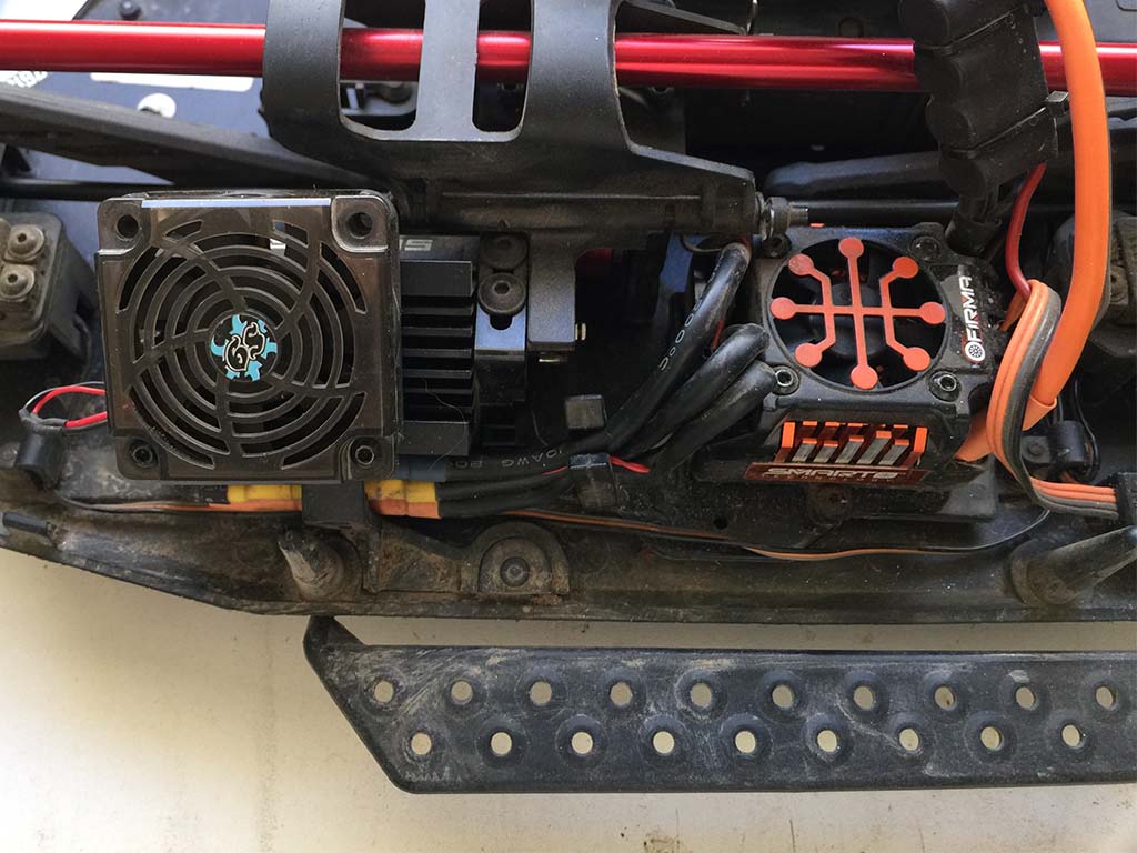

    Ich habe mangels 35mm Ersatz mal einen 50mm 5V draufgeschnallt von einem alten 6s Regler ein Überbleibsel
    Ich habe allerdings noch nicht probiert ob die Karo dann noch draufpasst.
    Auf jeden Fall wird der Motor schon recht knusprig ohne Lüfter. Hatte leider die Temperaturpistole nicht dabei. Aber nach 15mi viel Top Speed auf kurzer Wiese bolzen war der Motor deutlich wärmer als gewohnt (bei 4-6°C Aussentemp in der Sonne).

    Ich habe nun 2 Packungen Mugen Diff Outdrives bestellt. Bin guter Dinge, dass die Teile etwas länger währen werden als die Original Arrma.

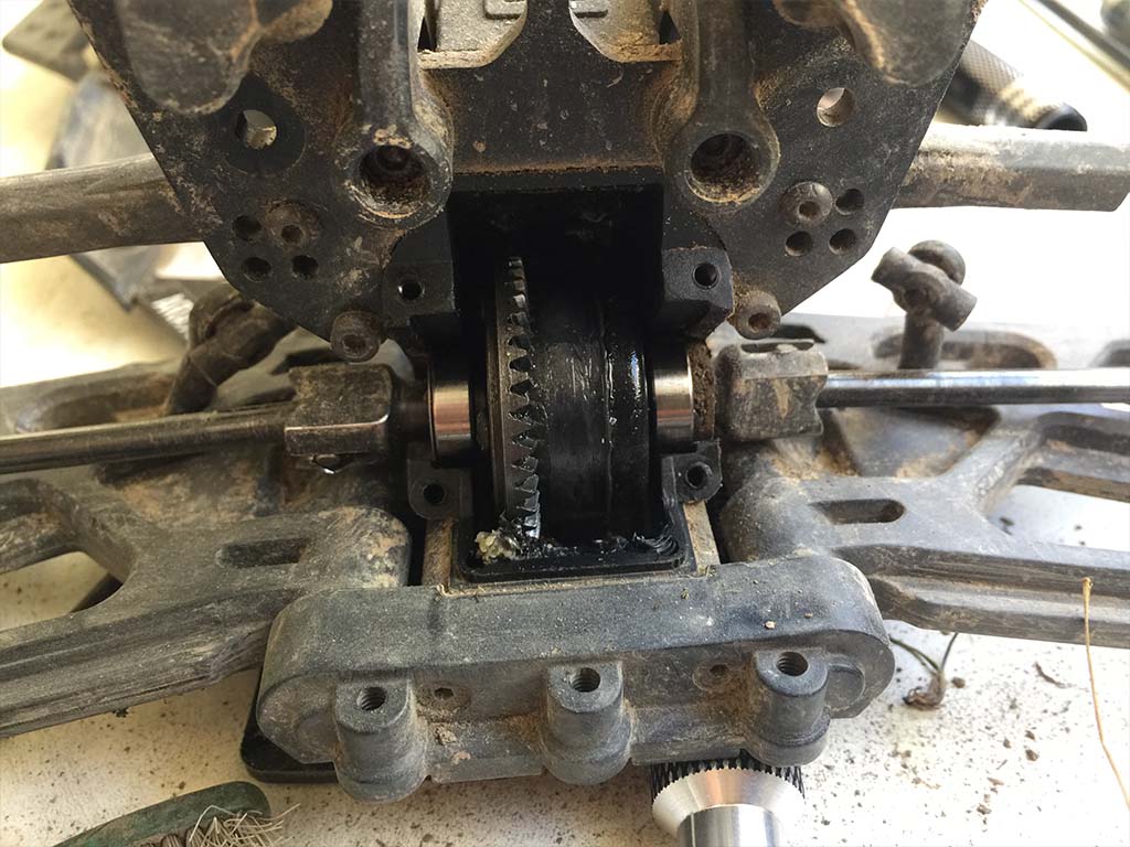

    Also ran ans Diff und den anderen Outdrive tauschen

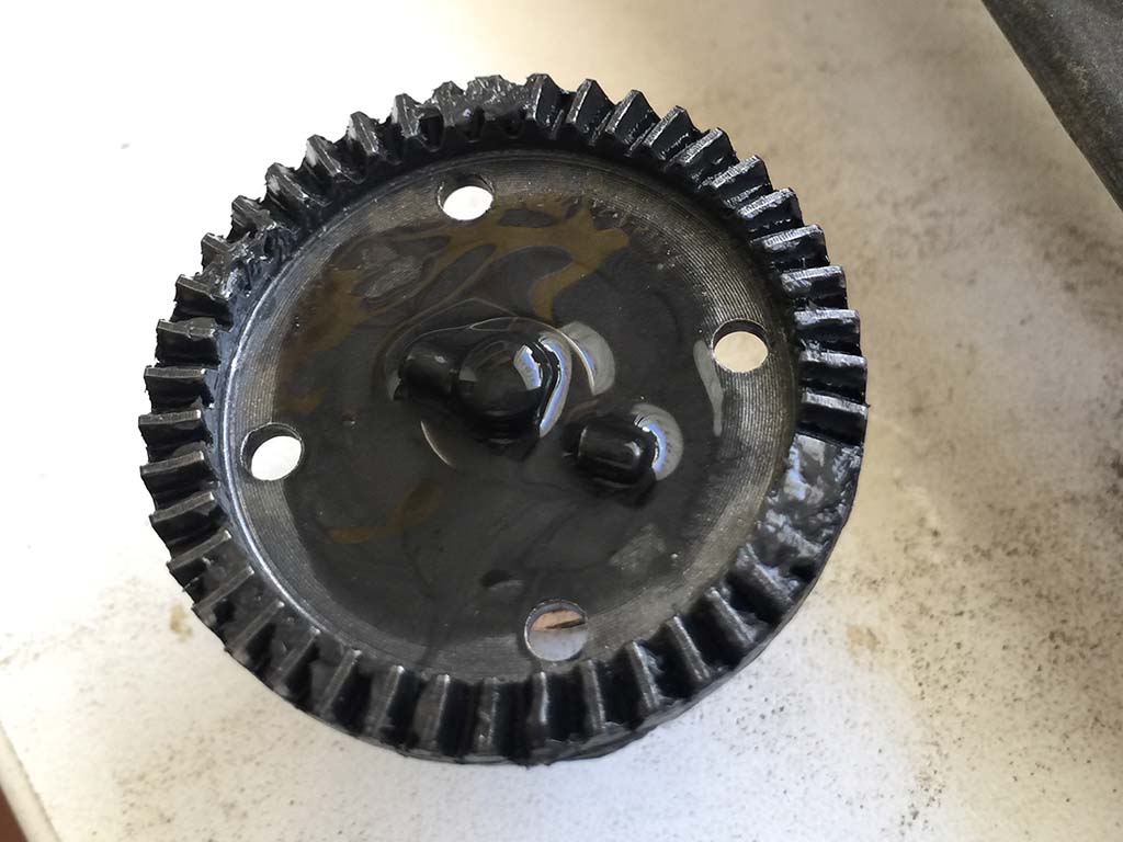

    Diesmal galt es den Outdrive an der "ungeliebten" Seite des Diffs zu tauschen. Immer wieder ne schöne Sauerei mit dem Difföl. AUch hier das selbe Bild wie beim anderen outdrive. Das Sonnenrad hatte sich mit dem Pin verkeilt und musste erst mehrfach ausgehebelt werden.
    Das quitierte der Pin wieder mit Dreiteilung

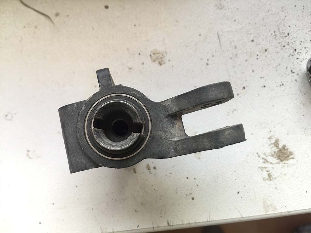

    Den Outdrive konnte ich auch wieder nicht problemlos aus der Führung ziehen, das sich um das Pinloch das Metal vom Outdrive leicht erweitert hatte. Mit etwas Schleifen und rausklopfen ging es aber dann doch (das war auf der anderen Seite genau dasselbe. Was mir dabei aufgefallen ist, dass das Metalinsert für die Führung des Pins sich im Cup gedreht hat. Das erklärt wohl das leicht versiffte Diff auf dieser Seite. Auf der Mugen outdrive Seite (beim Tellerrad) scheint der o-ring auch mit dem Mugen Outdrive gut zu funktionieren. Kein bisserl Difföl Austritt.
    Danach konnte der neue Mugen Outdrive eingesetzt werden mit dem Mugen Pin Glücklicherweise hatte ich noch 10K DiffÖl im Fundus und konnte so entsprechend wieder das Diff befüllen.
    Und so siehts dann fertig aus (nachdem das Gummiinsert im Outdrive mit einem Sprit/Wasserschaluch angepasst wurde an den Mugen Outdrive
    Jetzt sollte mal von DIffseite ruhe sein. Ein 2tes Mugen Outdrive Set liegt bereit. Nächste Baustelle -> Tausch des 12er Ritzels.
