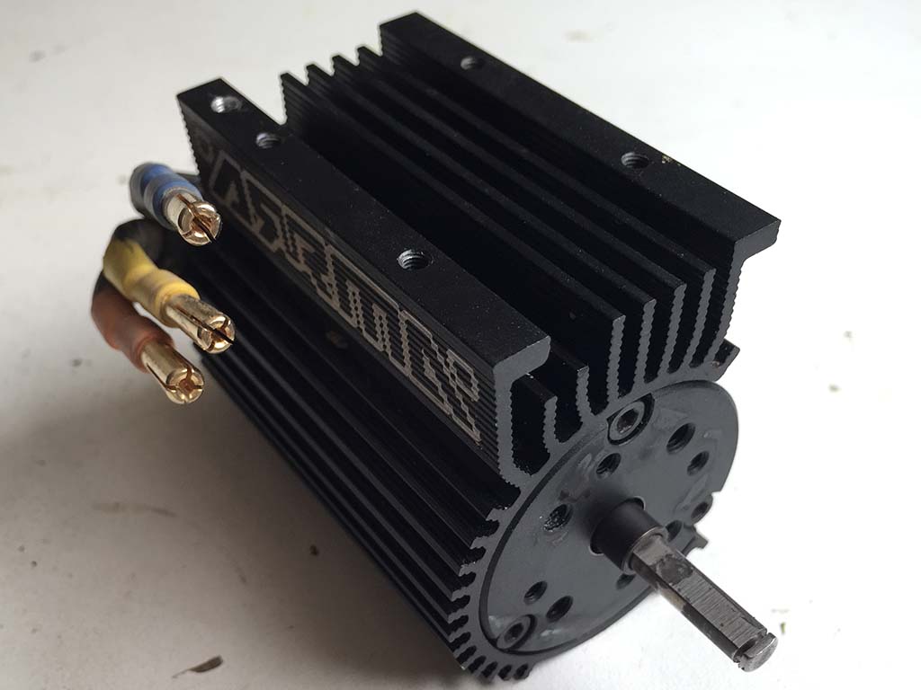

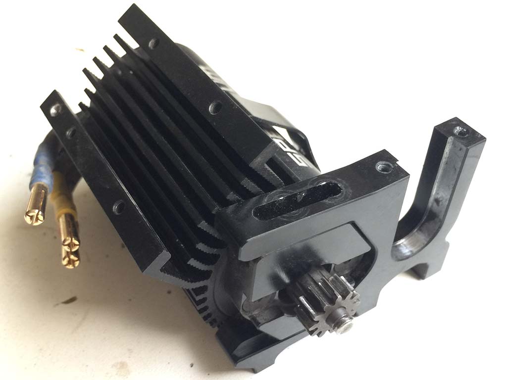

    2 neue 12er Ritzeln habe ich gestern abgeholt sowie eine neue 2mm Inbusklinge. Nachdem ich diese nicht sauber im Griff angschraubt hatte dachte ich die Klinge würde in der Ritzelmadenschraube durchdrehen. Also habe gleich den Motor rausgeholt nachdem ich dachte ich müsste nun das Ritzel mit der Heissluftpistole bearbeiten zum lösen.
    Motor mit Motorhalter (und altem Ritzel)
    Da hatte ich schon die 2 Schrauben per Heissluftpistole gelöst, die den Motor im Halter auf der richtigen Höhe fixieren. Die waren richtig gut mit Schraubenkleber fixiert.
    Überraschung, die Motorwelle ist deutlich fetter als 5mm und wird nur nach dem Lager auf 5mm verjüngt

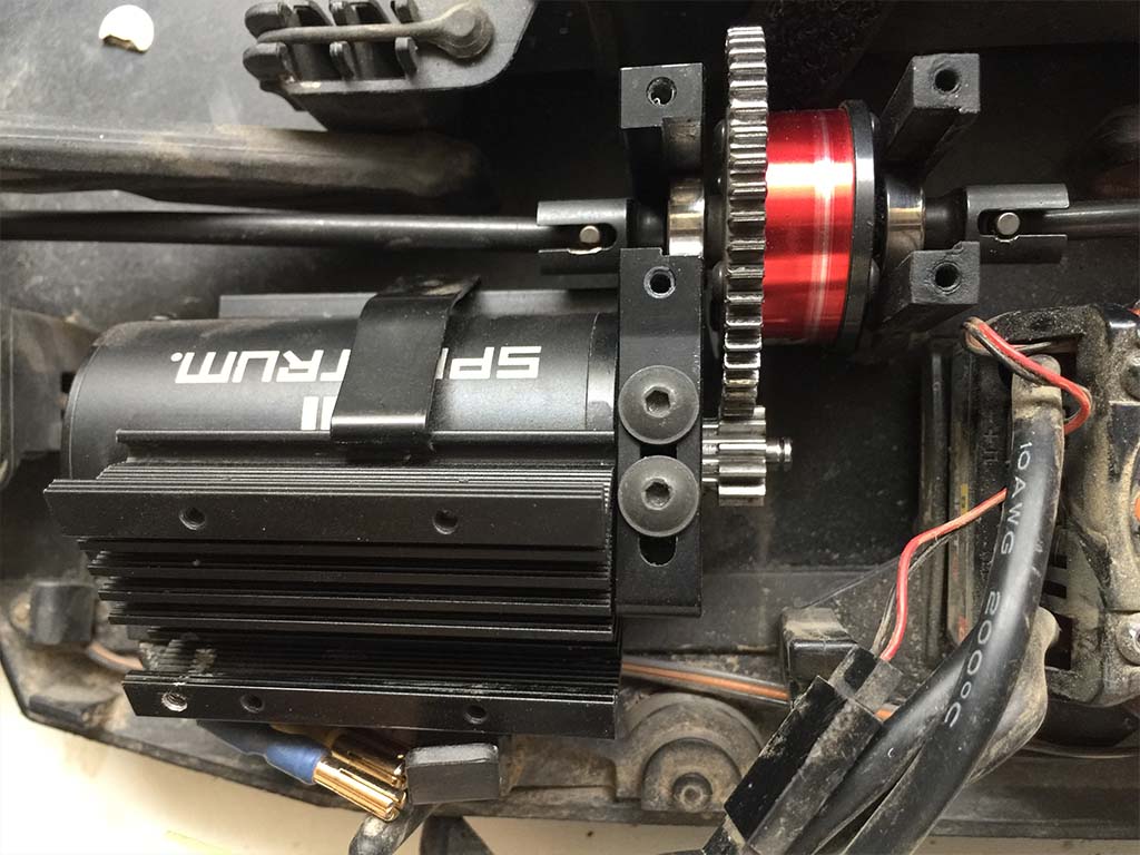

    Macht einen soliden Eindruck der Motor. Auch die ganzen Verschraubungen sind richtig "fett" ausgeführt. Das Ritzel selbst liess sich dann mit der neuen (sauber verschraubten Klinge) problemlos von der Welle befreien und der ganze Motorblock + Halter wurde wieder ans Chassis verschraubt (nicht mit 2 sondern gleich mit 3 Schrauben (eine auch am äußeren Ende des Motorhalters ... sehr brav).
    Hier sieht man dass sich die Knochen auch schon etwas in die Mitteldiffoutdrives eingearbeitet haben
    Löblich zu erwähnen wäre hier das AludiffCup des Mitteldiffs. Nur am Lager auf HZ Seite hatte sich etwas vermehrt Staub/Dreck angesammelt (min siffen an der Stelle). Die DiffÖl Sperrung des Mitteldiff kam mir beim händischen Drehen der Outdrives angemessen vor. In der Anleitung wird es mit 200k angegeben. Also schon recht gute Sperrung. Am HZ konnte man schon ABnutzungsspuren der einzelnen Zahnradzacken erkennen. Na ja ... war beim Losi 5T ganz ähnlich (nach 2-3 Ritzeln war das HZ fällig). Wird hier wohl ganz ähnlich ablaufen.

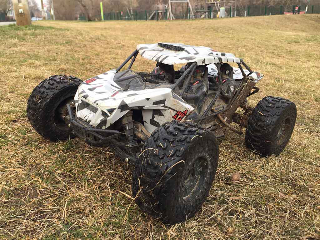

    Die Wiese war noch leicht feucht ... Nach den Fahrten sah der Fireteam so aus
    Nur im hinteren Bereich hat sich etwas Erde und Wiese angesammelt ... va um die hinteren Knochen gewickelt -> Mud guards wären mal wieder fällig um hier etwas Abhilfe zu schaffen. Im Chassis selber hat sich nichts gesammelt ... das blieb schön sauber ... dank des guten Schutzes der Karopanele. So habe ich es gerne ... kein Winter/Feuchtigkeitschutz notwendig. Einer der ersten RC Cars bei dem ich nicht nachbessern muss. Danke Arrma.
    Sonst machen sich die Reifen auf feuchter Wiese ganz anständig. Nicht so ein rabiater Biss wie Pin oder Blockreifen aber ausreichend. Das Heck kommt schön wenn man in die Kurve einlenkt und vom Gas runter geht. So habe ich das gerne. Und so verringert sich auch nachezu jede seitliche Kipptendenz wenn man die Kurve mal zu eng angeht. War heute positiv angetan von den Reifen. Vor allem auch weil sich das Abfallen der Akkuspannung nicht so deutlich im Top Speed Verlust auswirkt wie bei den 1:8er Truggy Reifen.

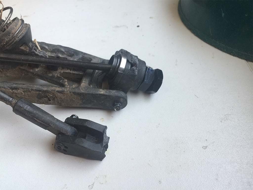

    Jetzt ist es doch passiert und der Fireteam hat mich im Stich gelassen. Nur kurz gerade bergab gefahren. Nach einer kleinen Welle um 180° gewendet und plötzlich kaum mehr Vortrieb vorhanden.
    Hier der Grund

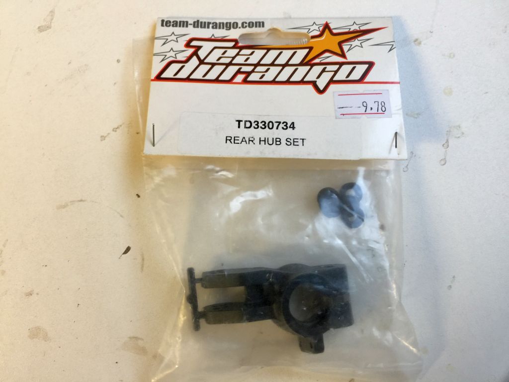

    Der hintere linke Radträger ist in 2 Teile gebrochen. Muss schon angeknackst gewesen sein. Denn das Bergabfahren und dann aufkommen nach einer 15-20cm abfallenden Welle sollte wirklich keine Herausforderung darstellen. Es hatte zwar 1°C aber das Chassis war noch "warm" und nicht runtergekühlt.
    Das Teil ist schon bestellt und sollte im laufe der kommenden Woche eintreffen. Also mal kurz Pause.

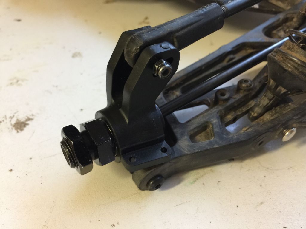

    Nach ein post internen Verteilugsschwierigkeiten kam das Ersatzteil dann etwas verspätet an.
    Interessanterweise ist das Teil vom Team Durango
    Ist allerdings baugleich und passt perfekt
    Der Mitnehmer war nach Bearbeitung mit der Heissluftpistole auch vom Stift zu befreien (Die Madenschraube, die den Stift hält war etwas übertrieben mit Schraubensicher verklebt).

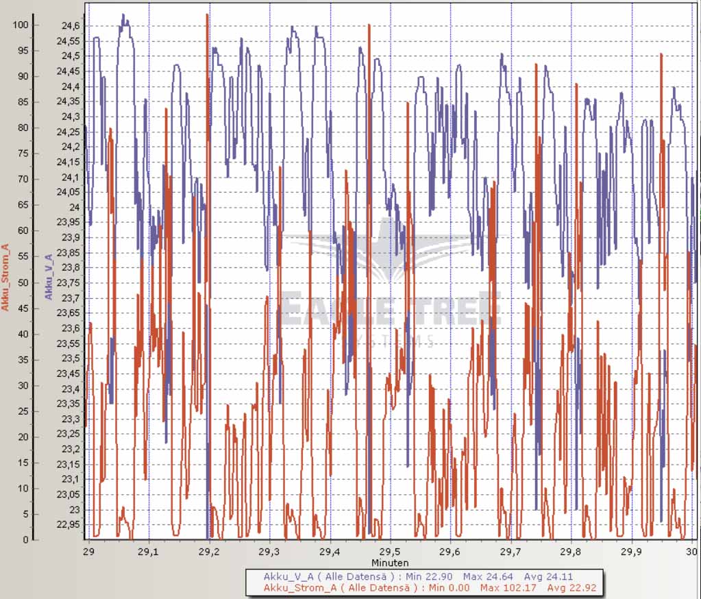

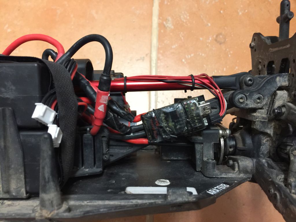

    Ich habe im Zuge des Radträgertausches gleich mal den Eagletree Logger verbaut
    Verbaut ist mal der Motor Drehzahl- und der Motortemperatursensor. Strom und Spannung werden so oder so mitgeloggt. Den Throttlechannel und den Airspeedsensor habe ich mal außen vor gelassen. Wenn es gut geht sollte ich am Sonntag Morgen wieder zum Fahren kommen. Aufgrund der 15min Fahrzeit pro Akku erwarte ich recht dezente Werte.

    Abgesehen von einer gelösten Radmutter (anscheinend zu zaghaft angezogen), die ich aber wieder gefunden habe konnte ich heute morgen wieder 2 Akkuladungen verfahren.

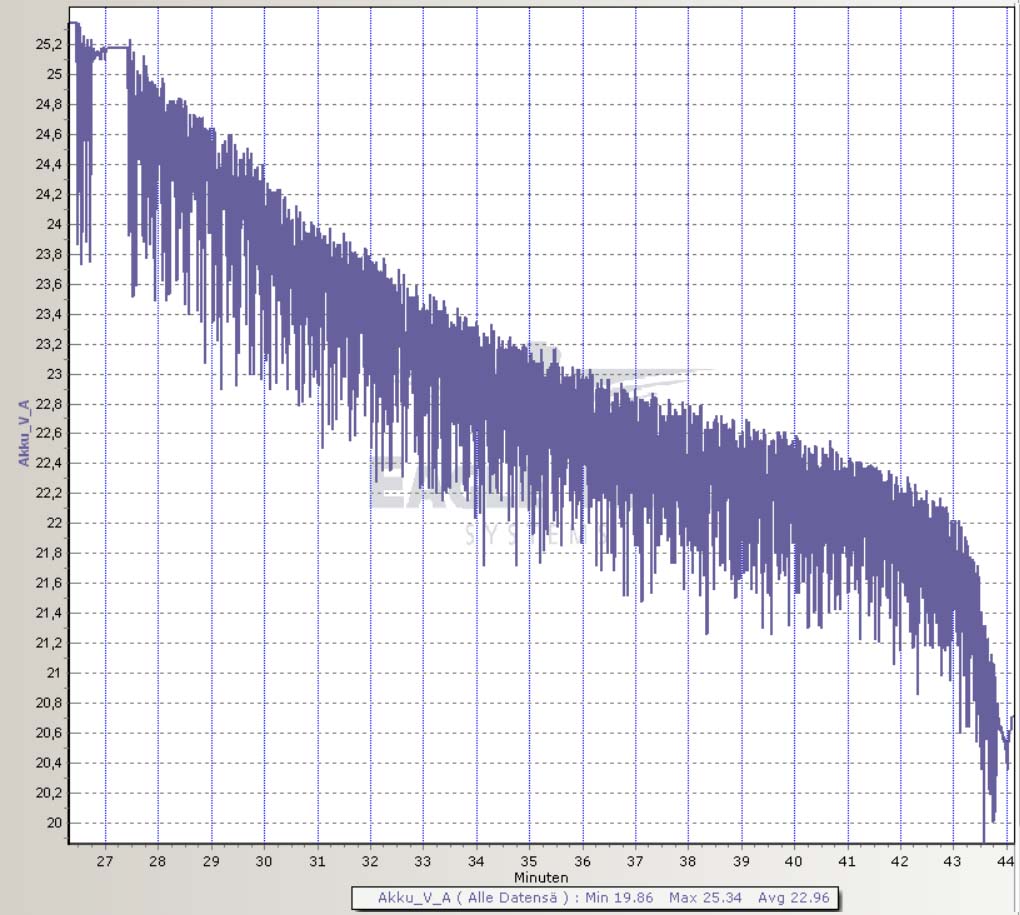

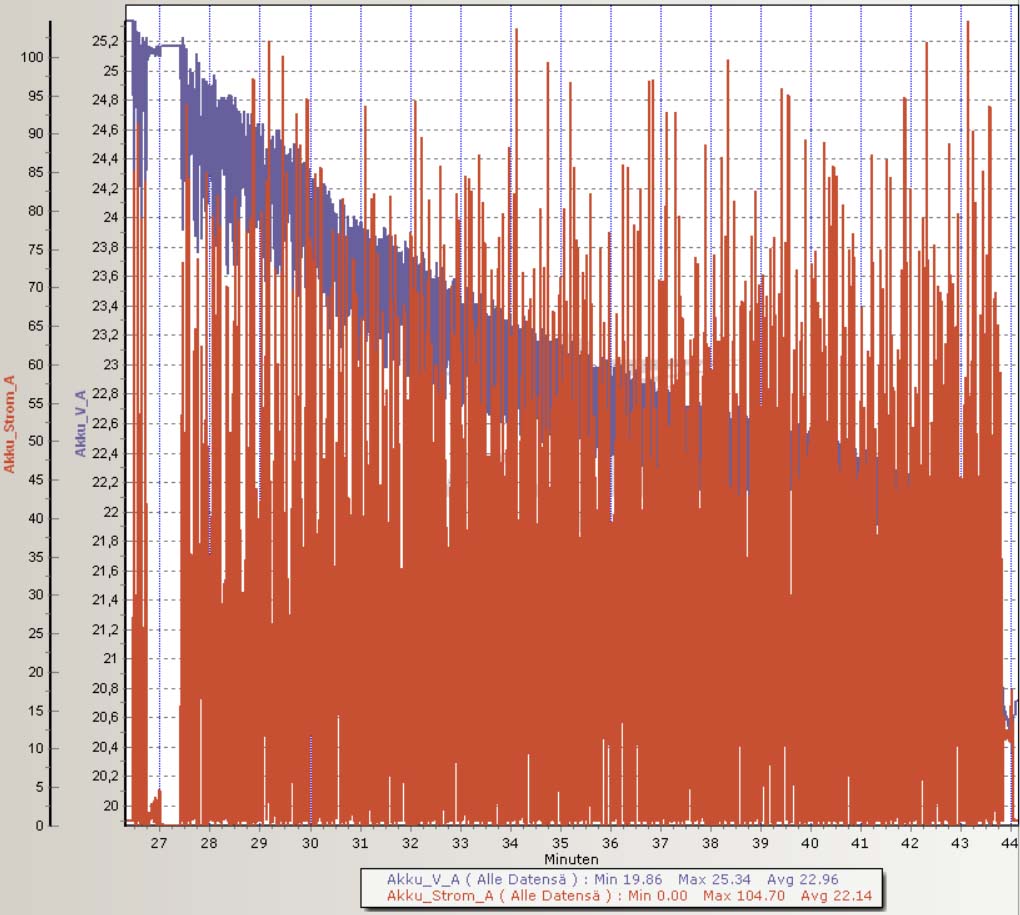

    Die Loggerwerte sind teilweise etwas durch den Wind.
    - Motordrehzahl: Auch im Stand werden Werte gemessen ... theor sollten max 50000rpm anliegen. Angezeigt werden Werte bis 64000 RPM. Das lief gestern im Trockentest noch plausibel im Live Modus. Muss ich mir näher ansehen
    . Motortemperatur: Um den Motor liegt derTemperaturschleifensensor. Dieser zeigte am Ende der Fahrt 72°C hinten unten beim Lagerschild an ... 1 Minute später mit der Temperaturpistole gemessen kam ich auf max 46°C. Sprich da stimmt auh was nicht so recht.
    . Kumulierte mAh (Verbrauch): zeigte am Ende von Akku 2 6600mAh an ... reinladen tue ich da meist um die 5500-5800mAh. Also gut 15% zu viel gemessen
    . Max Strom beim Beschleunigen zwischen 95-105A bzw bis zu 2,3kW
    . Im Schnitt sind es knapp 23A (bzw 500W)
    . Die Spannung fällt zwar über die Fahrzeit von etwa 25 auf 22V aber die Spannungseinbrüche sind auch kurz vor Ende bei Peaks bis 100A noch über 3,5V pro Zelle.
    . Fahrzeit lag bei 17min ... wenn man sich die Spannungskurve ansieht, dann greift der Lipo cut off etwa eine Minute zu spät. Denn bei 16min sieht man gut wie die Zellen kippen ... spürt man auch beim Beschleunigen/Top Speed
    Hier mal 1min im Detail (Zu Beginn des Akkus)
    Der ganze Run
    Nur der Spannungsverlauf
    Mal schauen ob ich die Motordrehzahl, Motortemp und Verbrauch noch hinbekomme.
