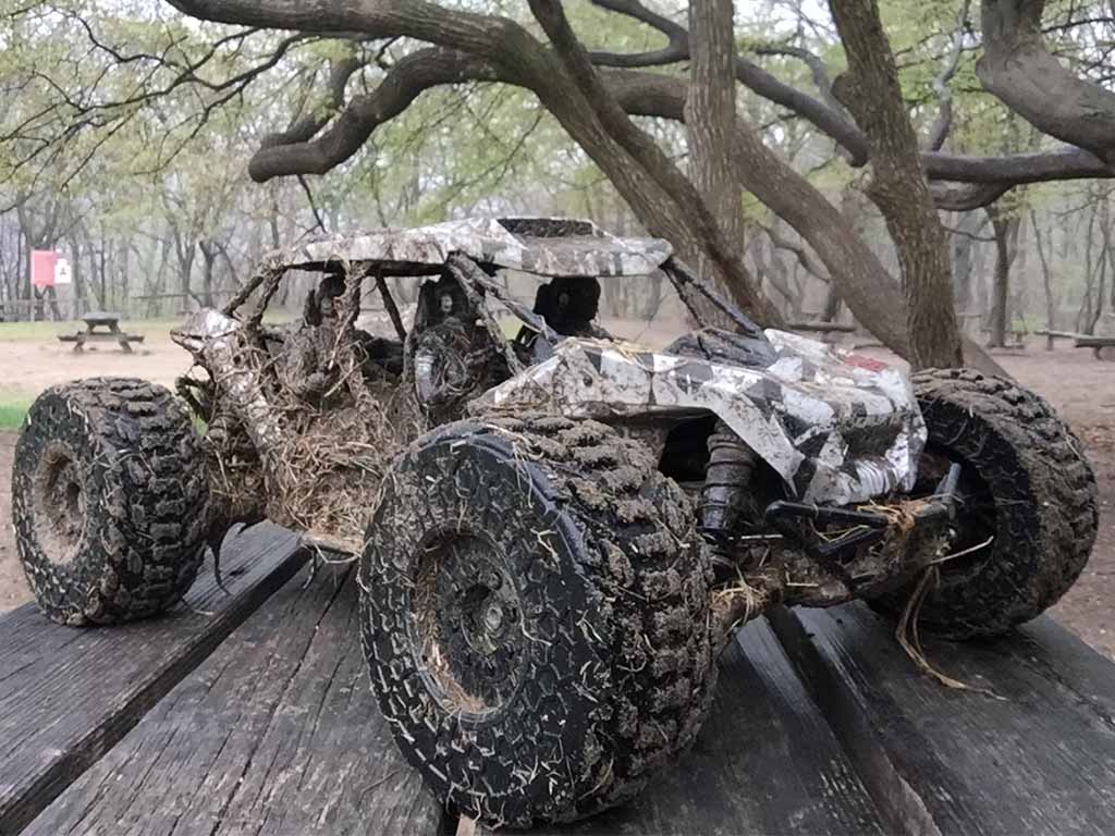

    Bin heute mal wieder dazugekommen 2 Akkusätze zu verfahren. Es fing gerade an zu regnen. Der Natur hat es gut getan und der Fireteam sah mal etwas offroadiger aus.

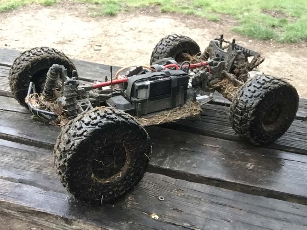

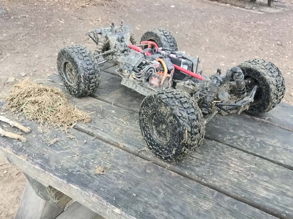

    Reifentechnisch lässt sich der Brocken gut auf der nassen Wiese "driften" ... etwas Grip hat mir aber beim Beschleunigen gefehlt. Das in Verbindung mit keinen Mud Guards hat mir das Gefühl gegeben das mit der Zeit etwas Top Speed im Laufe der Akkuladung fehlte. Es haben sich viele feuchte Grashalme um die hinteren Antriebswellen verschlungen und offensichtlich auch gut gebremst.
    Alles unterhalb der Karo blieb schön sauber und trocken
    Das Befreien der hinteren Antriebswellen und Querlenker von den eng umschlungegenen Grashalmen war recht zeitraubend
    Zeit für Mud Guards ... das Wetter scheint nun auf Regen und feucht umgeschlagen zu haben. Laut Logger ganz ähnliche Werte wie letztens. ca 540W bzw 24A im Schnitt. Peak bei 2,4kW (knapp über 100A). Verbrauch wurde nun akurater mit 6200mAh gemessen. Ich hatte zuvor den Spannung kalibriert mit einem Voltmeter. Der Logger zeigte etwa 0,1V zu viel an. Drehzahl und Temperatur habe ich noch nicht so recht im Griff.

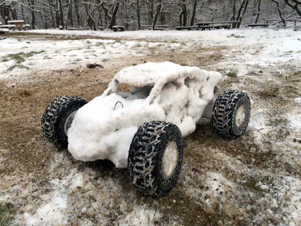

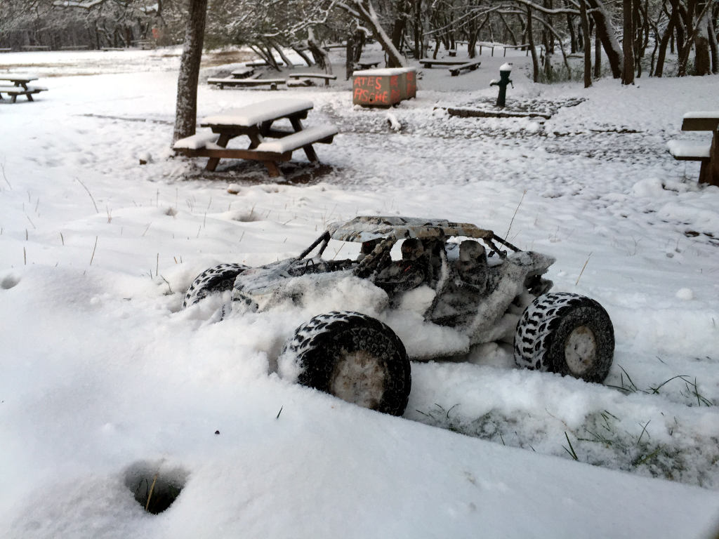

    Den Wintereinbruch mußte ich gleich ausnutzen um den Fireteam auf Schnee zu testen. Vorab habe ich sicherheitshalber den Logger entfernt. Den restlichen Elo-Komponenten habe ich mal vertraut, dass sie mit Nässe klar kommen.
    Es hatte doch tatsächlich mehr geschneit als erwartet
    Der Fireteam konnte sich zwar durch den Schnee durchfräsen ... aber Fahren machte so keinen Sinn auf der Wiese. Es lag einfach etwas zu viel Schnee.
    Daher mal ein Versuch auf nassem rutschigem Asphalt

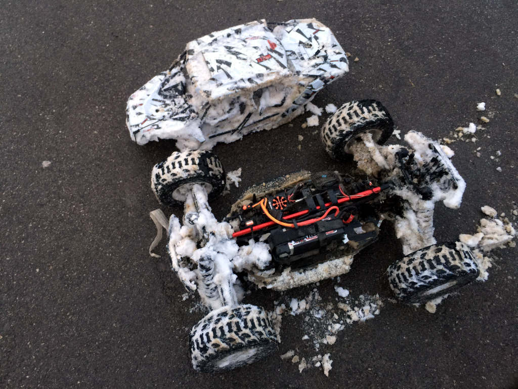

    Die Mischung aus Sand, Schnee und Lacken hinterliessen eindeutig Spuren

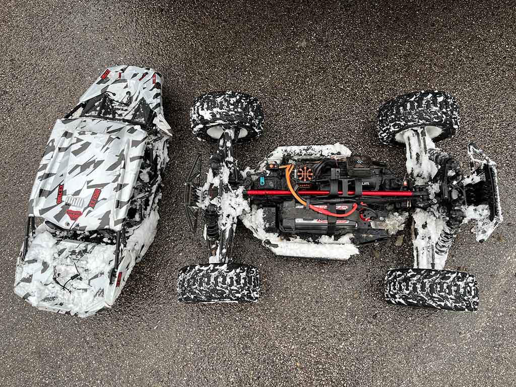

    Alles gut nach der ersten Akkuladung und die Schneemenge im Chassis blieb überschaubar

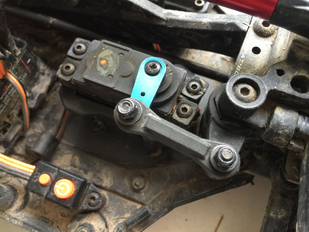

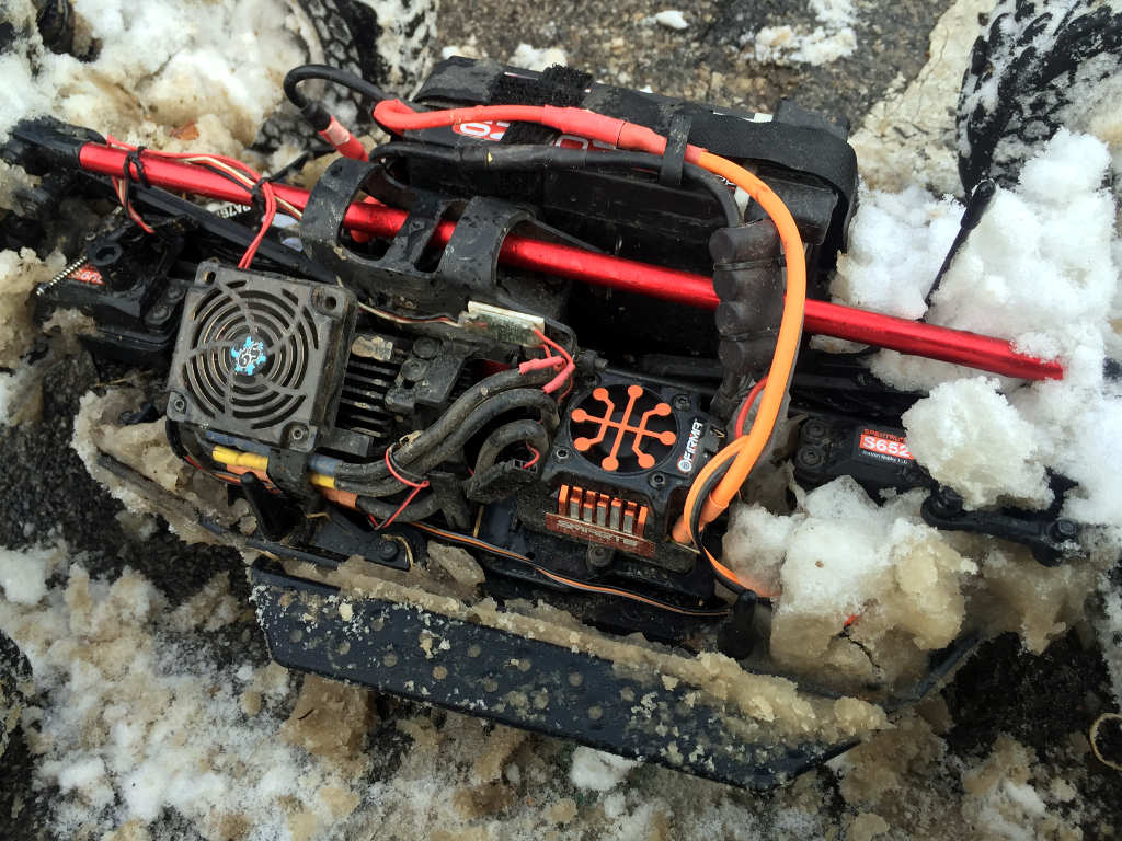

    Während der 2ten Akkuladung hat dann das Servo angefangen teils hängen zu bleiben ... nichtsdetotrotz konnte ich den Akku noch zu Ende fahren.
    Der Schnee hat das Servo vereinnahmt und sich bis zum Akku vorgeschoben
    Aber das war nicht der Grund für die Servo-Aussetzer
    Das Getriebe war den "Kräften" einfach nicht gewachsen. Karies trotz Metallzahnräder. Hat beim Öffnen einen vernünftigen Eindruck gemacht. Gummidichtungen, Getriebe schön gefettet. Von der Kraft und Speed hat es seinen Job bis dato brav erledigt.
    Also Zeit auf mein bewährtes Hitec 7955TG (aus dem Mojave) umzusteigen
    Da drinnen werkelt ein "Titan" Getriebe, dass bis dato noch nie versagt hat. Ich habe nur sicherheitshalber das Regler BEC von 7,4V auf 6V zurückgestellt (ist ein älteres digi Servo bis 6V). Im Zuge dessen musste ich feststellen, dass der Fireteam wohl einen abgespeckten Regler von Arrma spendiert bekommen hat. Denn beim original 1150er Regler könnte man standardmässig sehr wohl den LVC in 0,1V Schritten beeinflussen. Nicht so bei der mitgelieferten RTR Variante von Arrma. In der Bedienungsanleitung vom Fireteam sind die Einstellungsmöglichkeiten vom Regler dargestellt und diese wurden auf mehr als die Hälfte vom original Regler reduziert. Na ja ... schade.

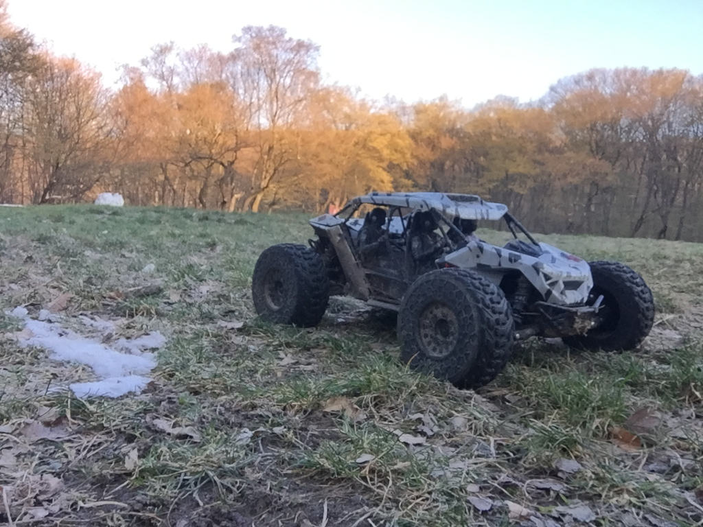

    Tja von der gestrigen Winterpracht sind leider nur ein paar wenige Schneereste übergeblieben ... schade.

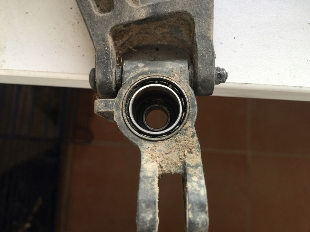

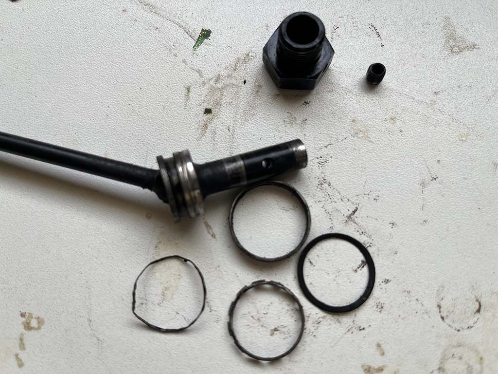

    Und so wurden es 3 Akkusätze auf einem recht "harten" angefrorenem Boden bei -1°C. Genau die Domäne der Originalreifen. Guter Grip mit leichter Driftmöglichkeit ... aka Mitdrehen des Hecks beim Anbremsen. Danach waren nur minimale Saubermann Tätigkeiten an der hinteren Achse notwendig. Dabei fiel mit auf dass eine Lagerabdeckung um den linken Knochen hing. Daher schnell mal nachgesehen.
    Tatsächlich ... das innere Lager der Radachse hatte die Abdeckung abgeworfen.
    Auf dem Bild hatte ich das Lager nochmal eingesetzt in den Radträger ... beim Rausnehmen purtzelten mir gleich die Kugeln entgegen. Ich habe mal sicherheitshalber eine Lagersatz + ein paar Ersatzlager bestellt. Erstaunlicherweise sind 5 verschiedene Lager verbaut. Auch der Triebling wird von 2 verschiedenen Lagern geführt. Sollte im Laufe der Woche da sein. Das innere Radlager ist bis dato nahezu bei jedem RC Car das typ. Problemkind gewesen bei Ausfahrten im Nassen. Insofern ... ein Defekt, der zu erwarten war.

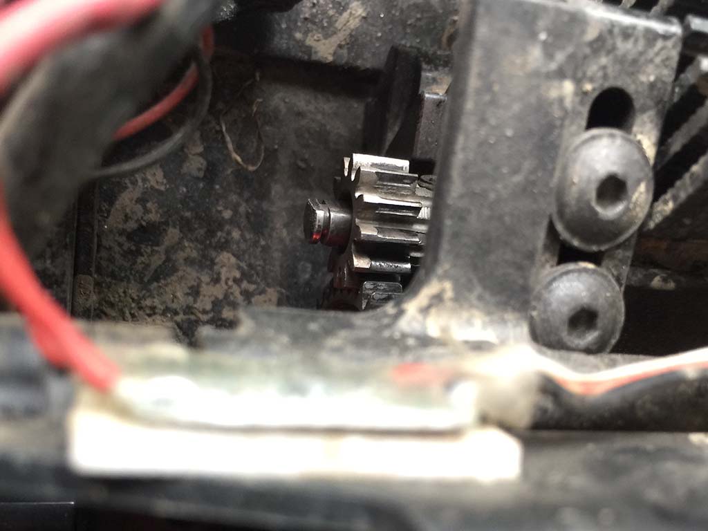

    Das 12er Ritzel macht sich immer grässlicher beim Fahren bemerkbar
    So sah es nach den heutigen 2 Akkuladungen aus. Kleine Ritzel sind leider immer schnell tot. Aber das 12er passt insgesamt gut zum Motor. Geringer Verbrauch, trotzdem guter Top Speed und Anzug. Als Speedritzel hat Arrma ein 15er mitgegeben mit dem Hinweis nur auf glatten flächen sonst überhitzt der Motor. Der Typ aus dem zuvor gepostetem Video fuhr sogar ein 18er. Darum ging das Teil auch so "abartig" ... das Anlaufgeräusch von Null weg war aber auch schon grenzwertig. Also ein 13er macht der Motor sicher auch noch mit. Aber nachdem ich noch ein 12er in Reserve habe ... werde ich das auch noch verheizen. Evtl schau ich dann nach einer anderen "Marke". Meine sind die von Robitronic und die zerlegt es leider recht schnell. Gut das HZ zeigt auch schon Spuren. Idealer wäre sicher von der Zähnezahl/Verschleißzeit was im Bereich von 15/16. Aber Ritzelverschleiss bin ich ja schon vom Losi 5t gewöhnt. Ein schön fettes Delrin HZ statt dem Stahl HZ wäre hier meine bevorzugte Lösung ... auch schon wegen des Fahrgeräuschs. Funktioniert in den schweren 1:6er FGs tadellos.

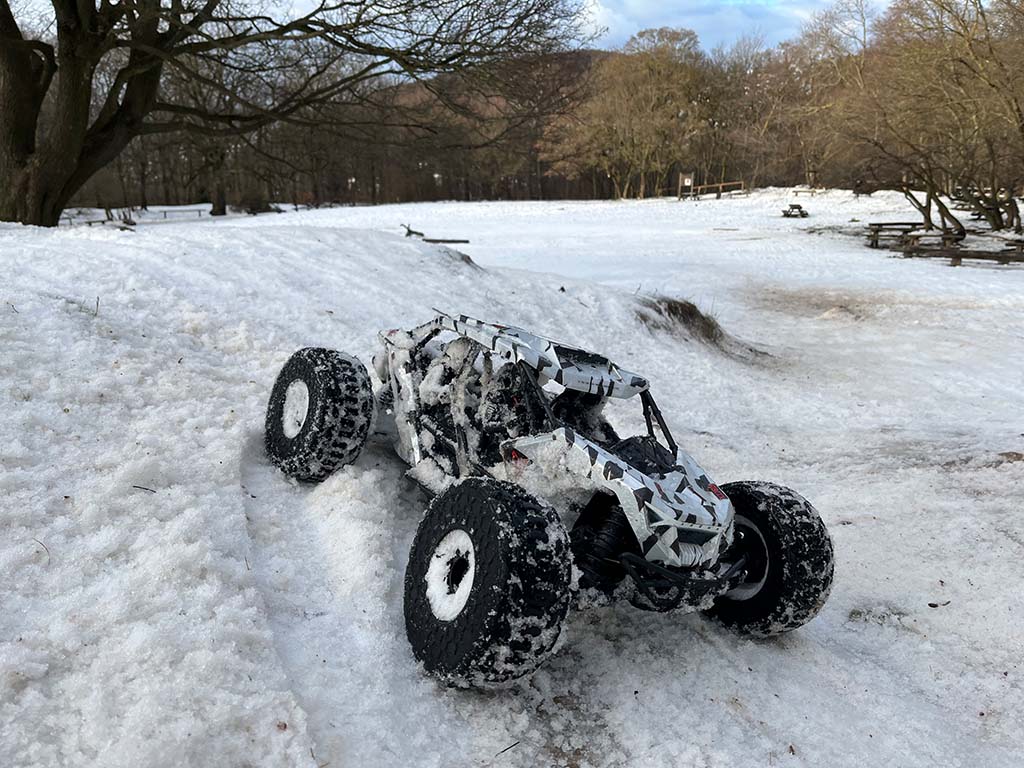

    BeitragVerfasst am: 25.01.2023, 23:50 •   Titel:
    Sobald Schnee draussen liegt werden bei mir RC Cars startklar gemacht. Auf meinem Stammplatz war es schön abgerodelt und recht glatt. Perfektes Terrrain für den Fireteam. Viel Grip bauen die Originalreifen dabei nicht auf ... hier wären Super Soft Truggy Reifen wohl die bessere Wahl gewesen, aber zum flotten dahinschlittern reicht es.

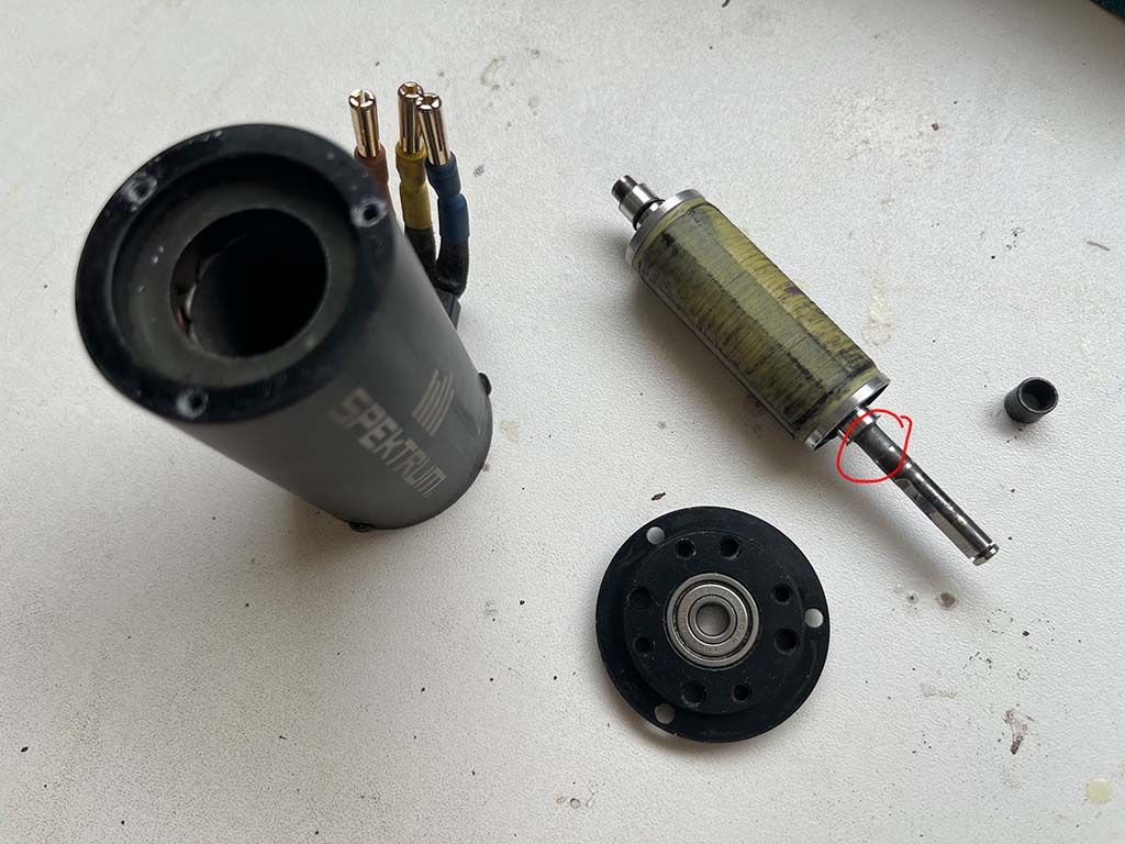

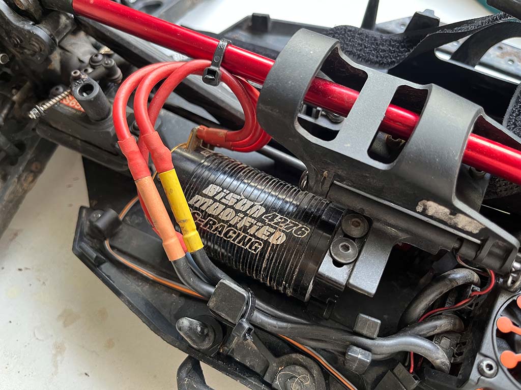

    Nachdem der Baja kurz mal ne Zwangspause macht und draussen noch immer Schnee liegt kommt der Fireteam wieder zum Einsatz. Nachdem mir das Fahrgeräusch und das Spiel bei der Motorwelle nicht gefallen hat, habe ich mal den Motor aufgeschraubt. Zuvor musste ich das verklemmte 12er Ritzel mit dem Dremel zerschneiden um es von der Welle zu lösen.
    Da offenbarte sich dann auch das Problem. Das vordere Lager war schwergängig. Die Motorwelle hat sich auf Höhe des Lagers abgeschliffen (ja, ich hätte beim ersten Anzeichen schon den Mootr aufschrauben müssen) und ist nun eben keine 5mm vom Durchmesser sondern 4,8 oä. Das erklärt mal das Spiel. Der Rotor hat daraufhin auch am Stator gestriffen (die Rovings haben es aber soweit recht unbeschadet überstanden). Lager tauschen alleine ist es aber nicht. Entweder Lager und Rotor tauschen oder sich Gedanken machen wie man die Welle an der Stelle wieder auffüttern könnte. Nachdem ich eh nicht so angetan bin von dem 2050kv 1:8er Truggy Motor habe ich den Motor mal zur Seite gelegt.
    Auf die schnelle hatte ich noch einen anderen Truggy Motor mit 1700kv
    Hatte zufälligerweise auch noch 4mm Goldis drauf und passte auf Anhieb zum Spektrum Regler. Der Motor hat schon einige Projekte befeuert (auch Boote). Wurde schon zigfach bis zur Leistungsgrenze ausgereizt (im Boot mit 100A und mehr). Kugellagerauch schon öfters getauscht. Sprich der Motor ist schon etwas angeschlagen ... tut aber noch. Nach kurzem Leerlauftest sah ich keinen Grund diesen nicht mal auszuprobieren (Lager liefen sauber, kaum Vibrationen und keine übermässige Hitzentwicklung.).
    Leider hatte ich nur ein 14er Ritzel parat um die KV Differenz 2050 zu 1700 zu kompensieren. 14,5 wäre die 1:1 Gleichstellung. So gerüstet ging es dann zu meinem gut abgerodelten Lieblings RC Platz. Die Geräuschentwicklung war nun wieder "normal". Der Top Speed aber eher Mau. Es war recht kalt und der Schnee leicht eisig. Insofern wenig Grip mit den Stockreifen. Dafür recht lnage Fahrzeit, aber immer Vollgas. Der Motor blieb gefühlt recht kühl (Trotz geschlossener Karo) ... aber ohne Grip brauchts auch kaum Drehmoment (Strom). Auf Asphalt getestet war der Top Speed eigentlich ansprechend.
