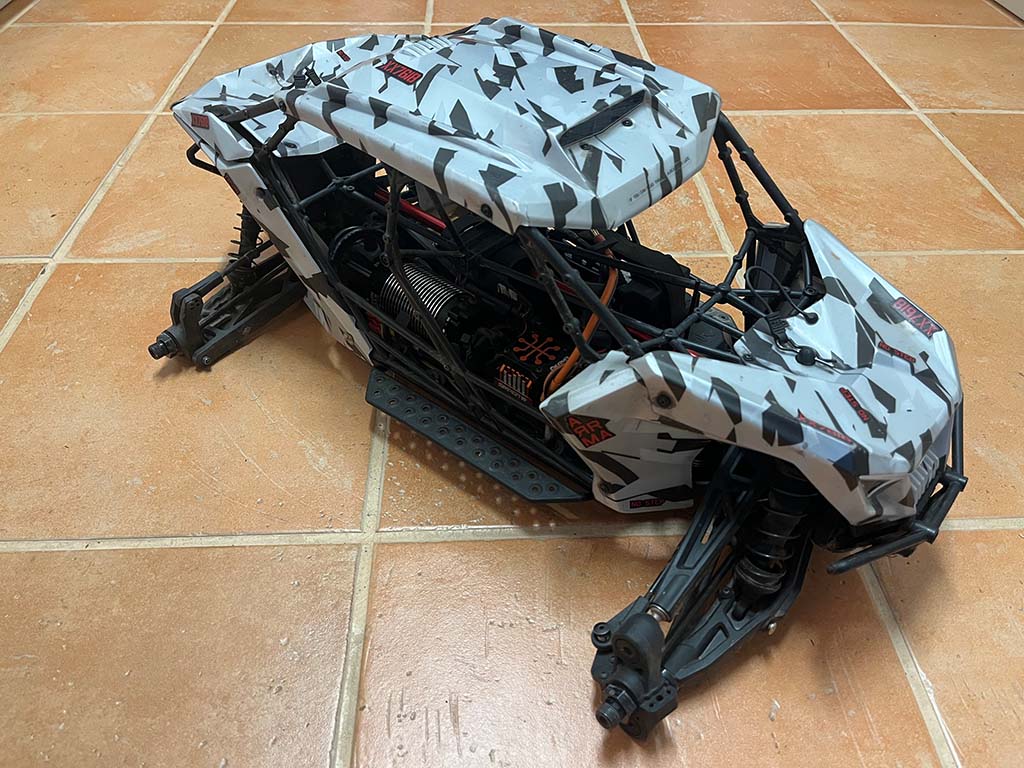

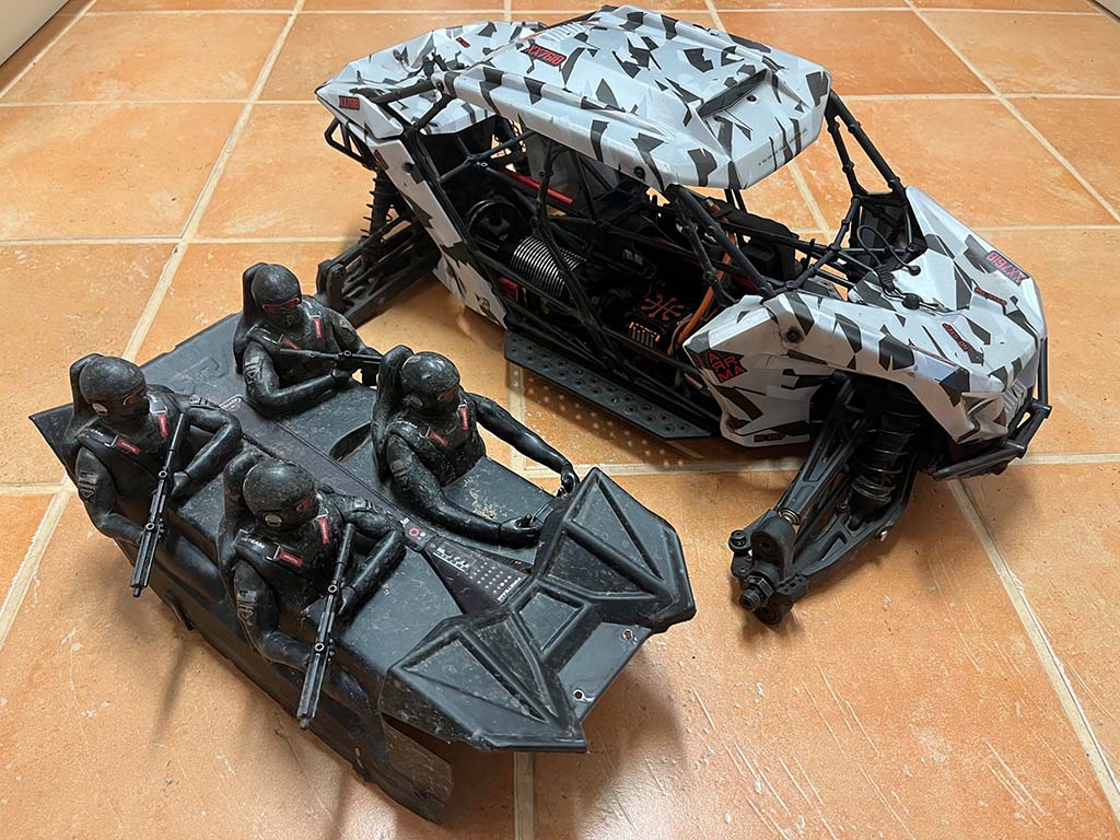

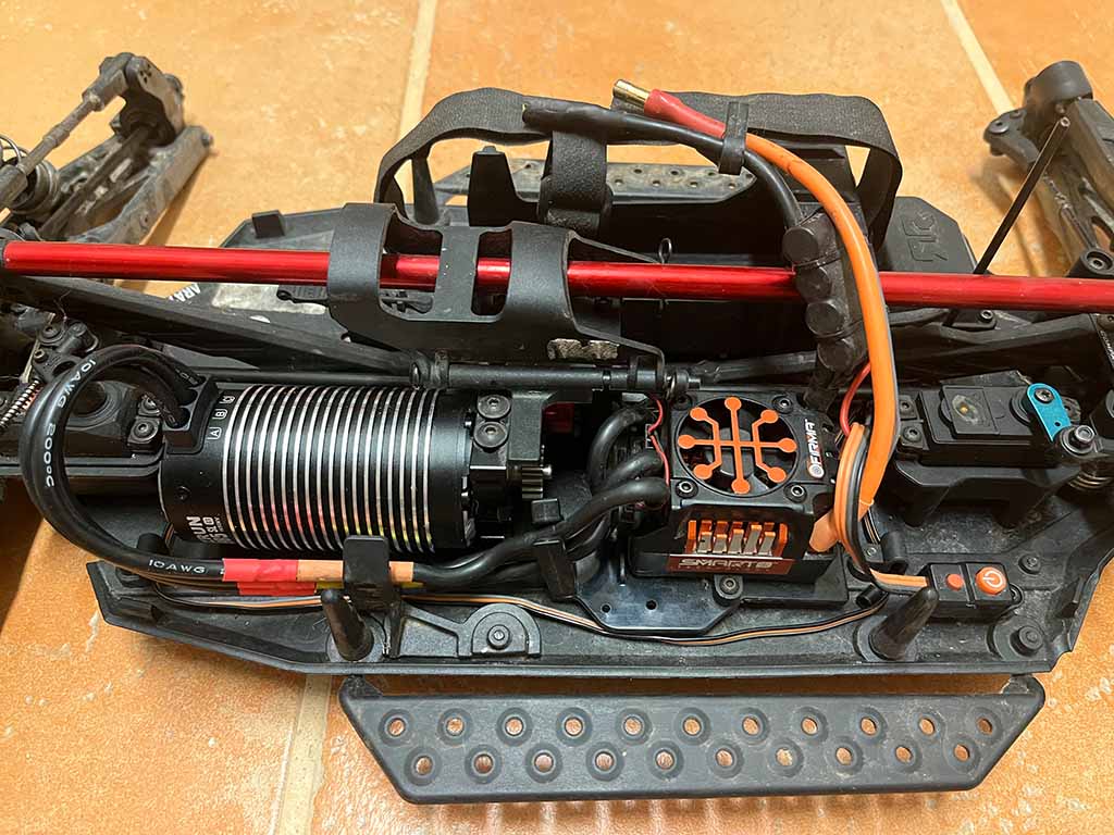

    So Nägel mit Köpfe gemacht und die "Innenausstatung inkl fireteam" rausgeworfen.
    Bei Lust und Laune lassen sich da noch seitlich Panele anbringen
    Das sollte mal für etwas mehr Durchzug sorgen ... Morgen weiß ich mehr nach der Fahrt.

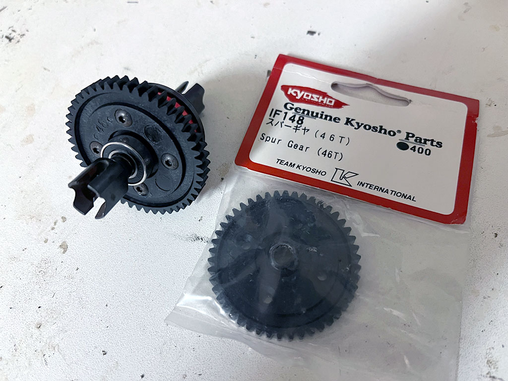

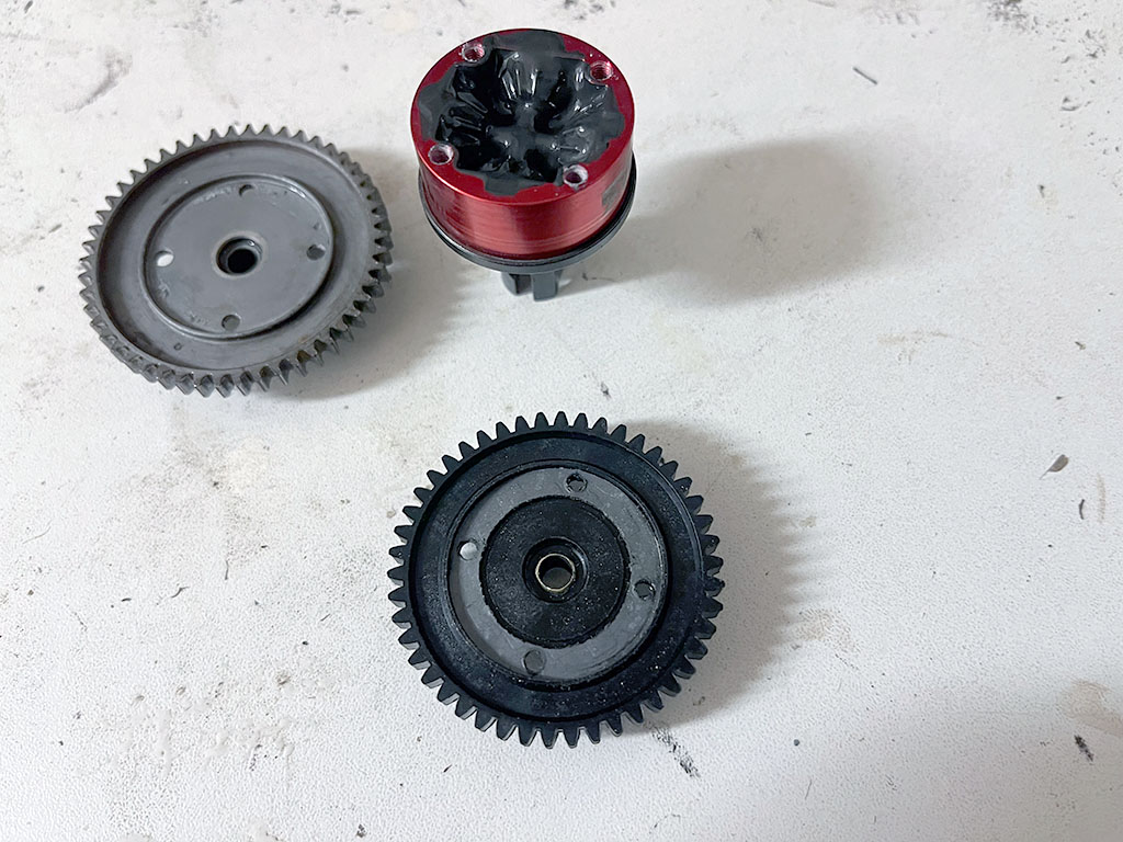

    BeitragVerfasst am: 25.02.2023, 00:23 •   Titel: Umbau auf Kyosho 46er Plastik Hauptzahnrad
    Gesagt getan. Ich habe vorhin das Mitteldiff zerlegt und nachgesehen ob das Kyosho 46er Plastik Hauptzahnrad passen könnte. Erstaunlicherweise passte naheezu alles. Lochabstand zur Verschraubung passte 1:1. Das Alugehäuse passte perfekt in den äußeren Plastikrand. Das Lager passt auf anhieb auf das HZ. Nur die Diffklaue ist mit 5mm Durchmesser1mm zu schmal für die Bohrung im Kyosho HZ.
    Dies konnte ich durch einee mit dem Dremel angepasste Messing Reduzierhülse lösen
    Der Sitz für den Dichtungs Oring ist im Durchmesser etwas größer als der Arrma Dichtungsring. Aber das habe ich mal in Kauf genommen. Mal sehen ob das Diff zum sabbern anfangen wird.
    Hier das fertige Diff mit Plastik HZ und dem verwendetem Kyosho Teil
    Mittlerweile sind auch passende Senkkopfschrauben verbaut um das HZ an das Metallgehäuse zu schrauben

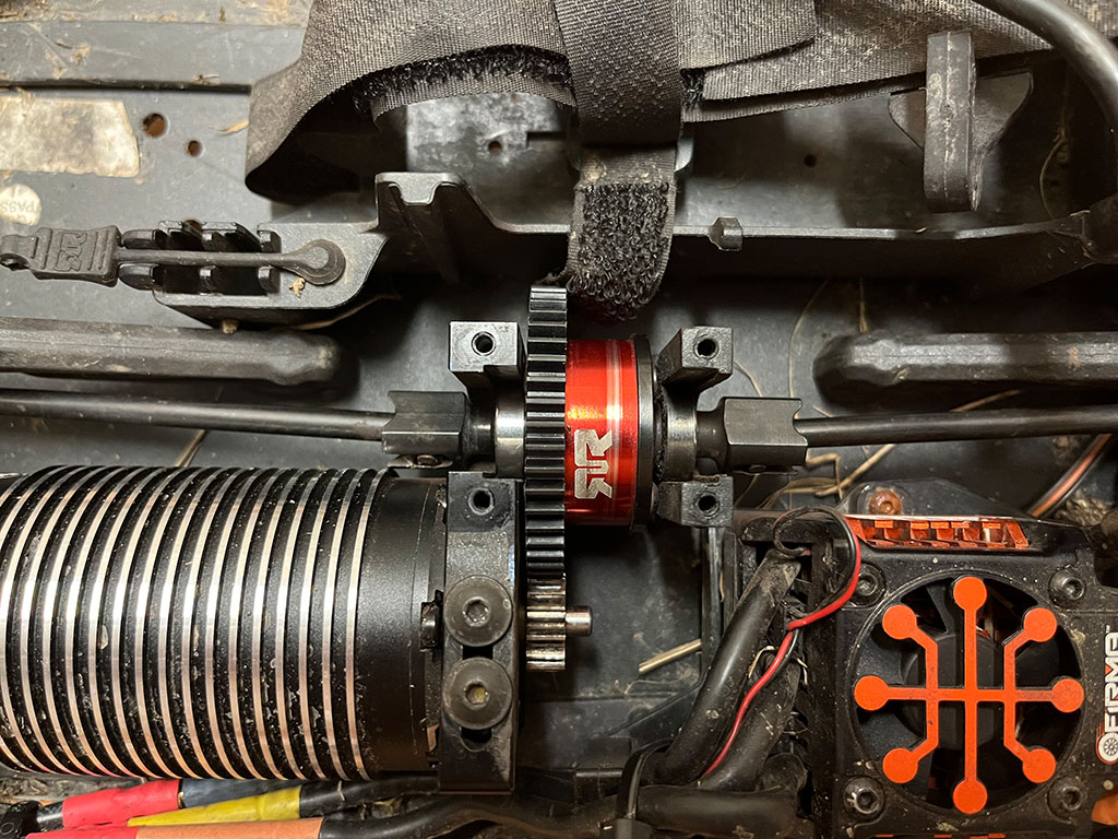

    So sieht das im Fireteam aus. Passt alles perfekt, kein Streifen ... nix.
    Das kleinstmögliche Ritzel ist nun ein 14er. Und da habe ich schon die erste Kühlrippe am 4695 Motor leicht abgeschiffen auf Höhe der Diffklaue. Gesamtübersetzung dann: 1:14,13 ... ganz ähnlich der 15/50er Kombo. Sprich mit dem kleineren HZ muss nun ein Ritzel mit einem Zahn weniger genommen werden um der Kombo mit 50er HZ zu entsprechen.

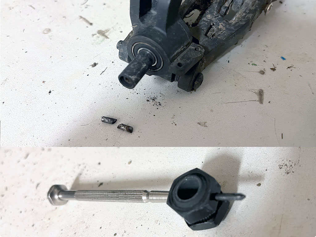

    Beim Zahnflankenspiel einstellen fiel mir auf, dass sich der hintere rechte Radmitnehmer auf der Achse durchdrehte und das daneben ein Teil von einem abgebrochenem Stift lag.
    hoppla ... das mit den gebrochenen Stiften zieht sich ein bißchen si durch
    Dankenswerterweise hatte ein kleiner Schraubenzieher den passenden Durchmesser
