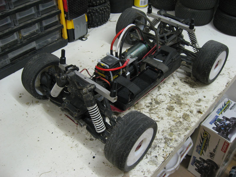

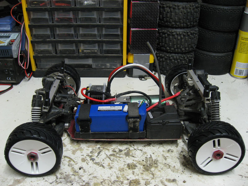

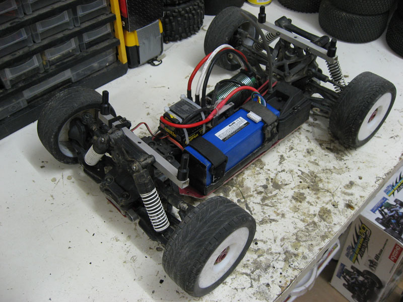

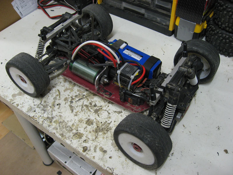

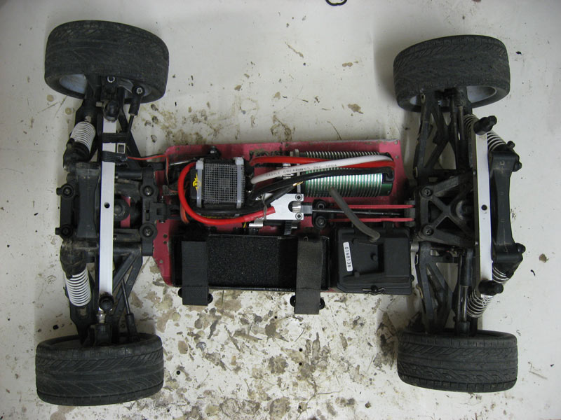

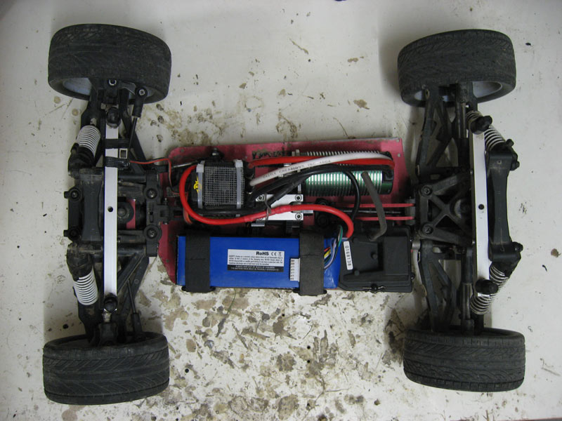

    Habe 2-3 Nächte damit verbracht das Chassis soweit mal fahrfertig zu bekommen ohne grossen Anspruch an Optik Feinschliff. Die GRP Reifen sollten heute reinkommen. Vorerst habe ich einen alten Kellerfund draufgeschraubt (Conrad onroad Schrott). Hier die Bilder:
    Akkubox im Schnellverfahren aus Lexan gebogen, mit Gafferband verstärkt und mit 2 Schlaufen versehen. Riesige Protos Verbrenner Empfängerbox hinten dran geschraubt und den Empfänger schön mit Schaumstoff darin gepolstert. Ein Spritschlauch dient als Antennenschutz. Regler- und Servokabel verläufen unterhalb der Akkubox.
    Hier mit einem Turnigy 3600 6s 30C Lipo
    Auf der gegenüberliegenden Seite findet der Castle 1518 Motor an einem 20er Ritzel Platz (es würde sich auch noch ein Castle 1521 ausgehen). Davor und überhalb vom liegendem Lenkservo provisorisch angebracht der MMM Regler.
    Weiter aussen liess sich der MMM Regler nicht mehr montieren. Das Servohorn (noch aus Plastik orig Hitec) würde sonst mit dem Regler kollidieren.
    Als Lenkservo dient ein günstiges Hitec 5645MG. Für den kleinen LRP Empfänger wäre noch zwischen Ritzel und Servo Platz. Da ich noch kein Vertrauen in das Ritzel habe, ist dann der Empfänger doch auf die andere Seite in eine verschlossene Box gut geschützt gewandert. ON/Off Schalter vom MMM prangert noch notdürftig am vorderen Karohalter. Mit Verlängerung würde er gut an die Empfängerbox passen.
    So wie auf obigen Bildern wiegt der Wagen Fahrfertig knapp unter 3700gr. Nur mit den Rulux Felgen (abgebildert in den vorherigen Postings) wog das Chassis gestern Nachts 3330gr.
    Ein erster Test auf Asphalt verlief zunächst etwas eingenartig, denn der Wagen nahm bei Vollgas vorwärts kaum mehr als 40km/h auf. Bremsen artete sofort in einer Vollbremsung aus. Interessanterweise lief der Wagen aufgebockt rückwärts gut doppelt so schnell. Erst später fiel mir ein, dass ich Rückwärts auf 50% beschränkt hatte und alles darauf hindeutet, dass der MMM falsch angesprochen wird. Nach Wechsel von 2 Motorkabeln und Einstellung vom Throttle Reverse war alles wie gewohnt. Vorwärts war wieder Vollgas vorhanden und das Bremsverhalten wieder 1a.
