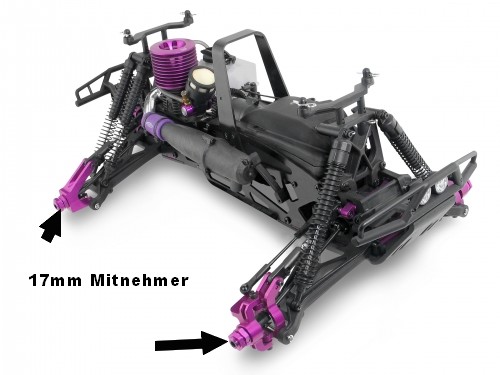

Öhm ich möcht nochmal auf die 17er Mitnehmer zurückkommen: Ich habe auf der HPI Seite folgendes Bild gefunden:
Dort sind auch "echte" 17er Mitnehmer zu sehen. Ich hab HPI mal ne Mail geschrieben und hoffe die können mir dazu eine Nummer geben, denn alles was ich bisher von Integy hatte hielt nicht sehr lange, was eigentlich schade ist.
Hab mir auch hinteren Alu Radträger (#86375 und #86384) von HPI besorgt und die einstellbaren oberen Querlenker (#85066 die kosten zum Glück nicht die Welt) bestellt um meinen Sturz passend einstellen zu können. _________________ ... Bürsten sind was für Haare und nicht für Motoren... |
