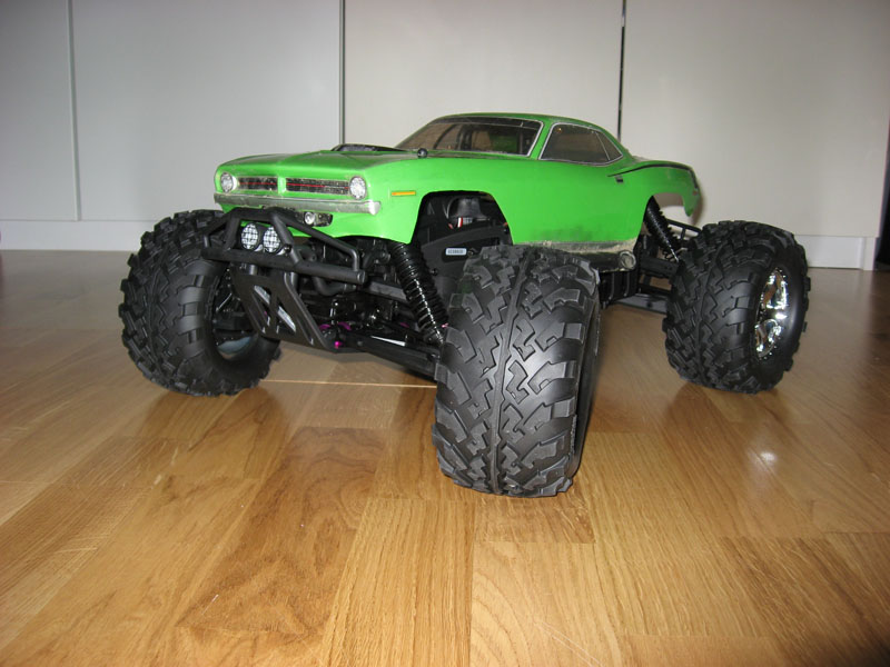

    So, ich bin fertig Very Happy !
    Ich werde ihn sobald das Wetter paßt, out of the box fahren.
    Dann haben wir 3 Ansätze und Vergleiche:
    aaron zerlegt ihn und baut ihn (ev. verbessert) neu auf.
    zelter tauscht gleich einmal ein paar Teile und
    ich fahr ihn wie gesagt out of the box (bis auf andere Stecker und DSM).
    Die Diffs werd ich mir vielleicht zur Sicherheit doch noch vor der ersten Ausfahrt vornehmen.
    Hier das erste Bild mit der Karo:
    In weiterer Folge mach ich es dann so wie bei meinem MAXX. Falls was bricht, wird´s durch ein Tuningteil ersetzt.
    Wenn der Dauerregen endlich aufhört gibt´s am Wochenende die erste Ausfahrt.
