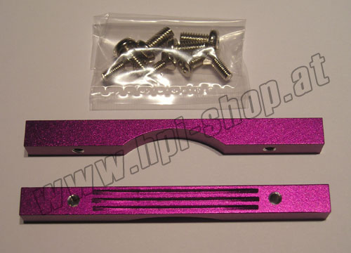

    Von GPM gibt es ein recht lustiges Tuningteil, das am Savage Flux eigentlich überhaupt nichts verloren hat...
    Diese Chassis-Brace wird beim Savage-X als Querstrebe für den Motorhalter verwendet. Der Flux besitzt an dieser Stelle Längsstreben.
    Die Bohrungen, die auf dem Bild zu sehen sind, tragen M3 Gewinde während die Anschlüsse auf den Stirnseiten mit M4 Gewinden bestückt sind. Die Teile kosten nichtmal 10 Euro und sind recht ansprechend verarbeitet.
    Bohrt man nun die M3 Gewinde auf M4 auf, so kann man sich nette Chassis-Stützen daraus machen:
    An den Kunststoffteilen leierten vor allem die Schraubverbindungen zu den TVPs relativ rasch aus - obgleich die Teile nicht sonderlich hoch belastet zu sein scheinen, müssen sie wohl doch einiges wegstecken.
    Dass den Aluteilen die Zentrierzäpfchen fehlen, macht eigentlich nichts aus, die Bohrungen fluchten perfekt. (Es gibt hier zwar von GPM auch "richtige" Chassisstreben für diese Stelle, jedoch gefällt mir der Konkavschliff an passender Stelle einfach zu gut Wink )

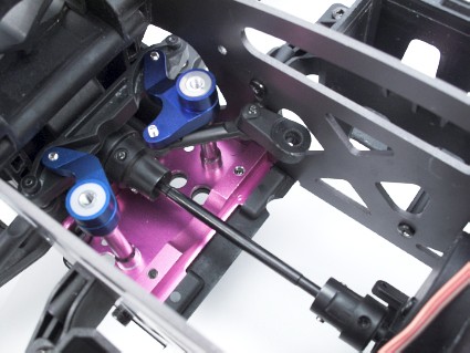

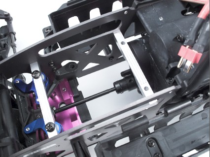

    Interessanter wirds einen Stock höher:
    Bohrt man die M3 Löcher an zumindest einer Strebe auf 4mm (ohne Gewinde) auf, so kann man damit die Lenkpfosten überbrücken. Zudem passt die Längsbohrung genau zu den vorderen Löchern in den TVPs, die für die RC-Box vorgesehen sind (müssen allerdings auf 4mm aufgebohrt werden!)
    Fügt man nun ein Stück weiter hinten eine weitere Strebe ein (hier kann das M3 Gewinde bleiben!) und schraubt anschließend noch eine (CFK-)Platte drüber, so hat man eine schöne Basis selbst zur Montage eines Jumboservos (oder was auch immer) und viel mehr Platz für den Empfänger.
    Ich gehe davon aus, dass ein Truck wie der Savage Flux ohnehin nur mit den besten (spritzwasserfesten) Komponenten bestückt wird, sodass die halb staub- und spritzwasserdichte RC-Box nicht wirklich benötigt wird.
    Der Vorteil an diesem Setup ist weiters, dass man das Servo weiter nach hinten verlegen kann, sodass es sich bequemer wechseln lässt, ohne gleich die RC-Box ausbauen zu müssen.
