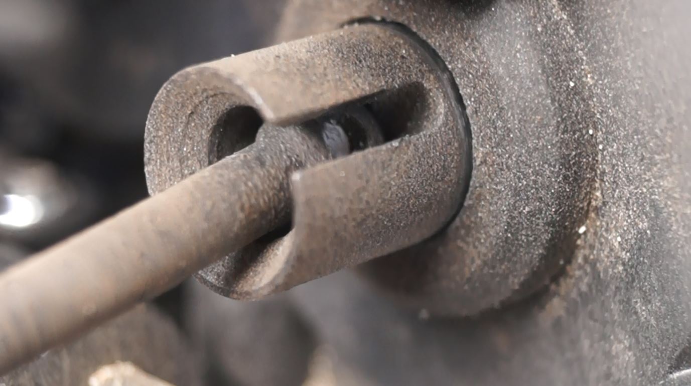

    Ich habe bereits eine Antriebswelle gebrochen gehabt, und eine eigene angefertigt, da die orginalen nicht für den 6S- Betrieb ausgelegt sind, hier muss zwingend auf CVD-Welle umgerüstet werden....Die verkleidungen werden zum einen durch Gras zerschnitten und zum anderen hindern sie die Federbeine am vollständigen Einferdern!

    hast du denn die untersetzung etwas angepasst als du auf 6s statt 4s umgestiegen bist?
    sind im getriebe nur stahlzahnis oder auch kunsstoff?
    die mitnehmer sehen mir mehr nach standart 17mm aus?
    die welle ist gebrochen bevor oder nachdem du den slipper komplett zugeknallt hast?

    Untersetzung habe ich gelassen und halt die Motortemp im Auge behalten.....das Getriebe ist bei mir komplett aus Metall, jedoch unzureichend gefettet und komplett Kugelgelagert.
    die Antriebswelle ist längs zur Bohrung des Spannstiftes gebrochen, was für mich nach Materialfehler aussieht. Aber da wollte ich auch garnicht hin, Antriebswellen und Mitnehmer sind an 6s bei mir einkalkulierte Kosten.

    Naja, ich habe die Kupplung dann komplett geschlossen, da ich eh nur im Gelände mit losem Untergrund fahren wollte. Leider ist dann nach einem weiten aber flachen Sprung der Querstift der linken Antriebswelle gebrochen... Shocked

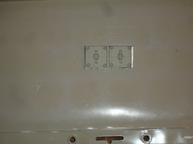

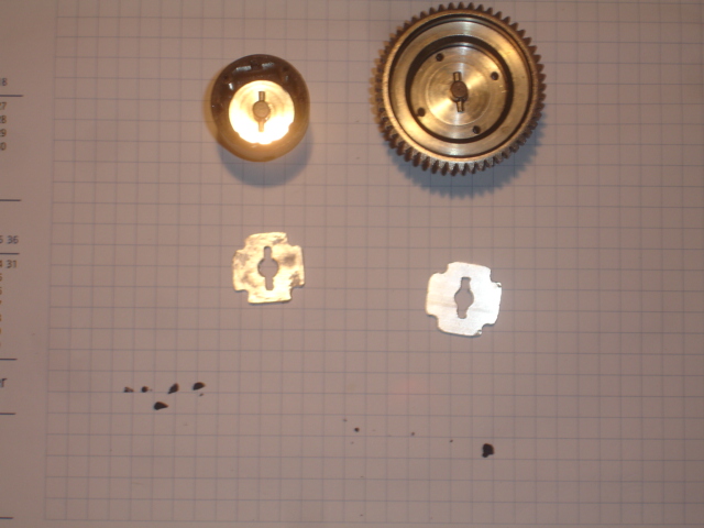

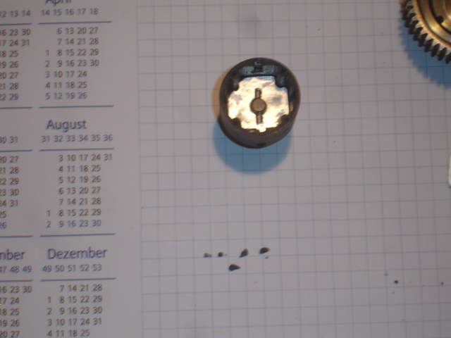

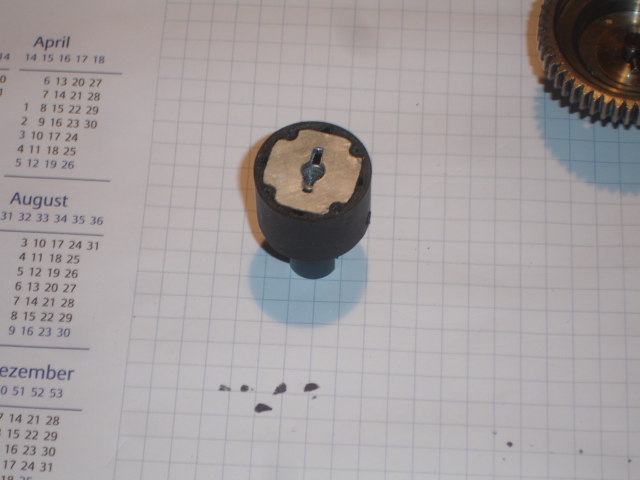

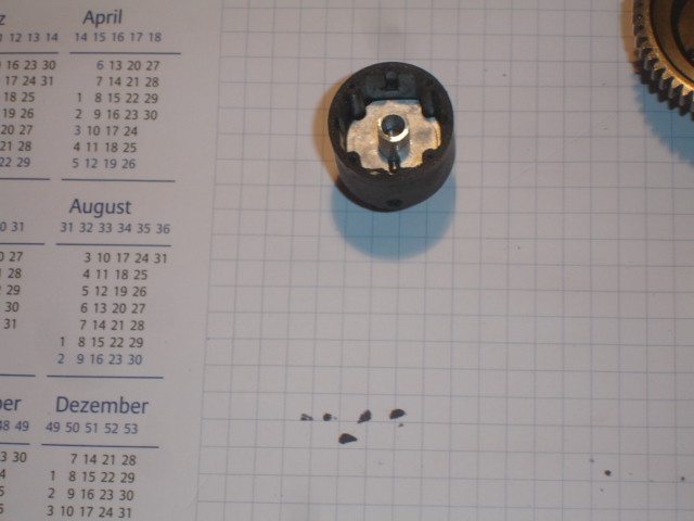

    aus meiner Erfahrung mit dem KYOSHO Skorpion XXL habe ich mich nach ca. 4 Akkuladungen entschlossen das Differential zu überprüfen. Dabei habe ich tiefe Einkerbungen an den Cross-Pins festgestellt. Da ich das Differential nicht ständig Instand setzen möchte, habe ich mich nach Alternativen umgesehen. Dabei habe ich zunächst an das verstärkte Differential des HPI Savage 86827 nebst den HPI Spider Gears gedacht. Ein netter eBayer war so freundlich mir den Durchmesser mitzuteilen. Leider ist der HPI Käfig im Durchmesser einen Millimeter zu breit. So habe ich mich zunächst dazu entschlossen das Differential zu sperren, indem ich die Pins der Antriebswellen-Cubs mittels kleiner Alu-Quadrate fixiere.
    Die Sperren habe ich zunächst auf Millimeterpapier gezeichnet, diese mittels Teppichklebeband auf dem Alublech fixiert und dann gebohrt, geschliffen und gefeilt, aber seht selbst:

    Bislang sind mir gleich zu Beginn beide Mitnehmerstifte an den Hinterachsen zerbrochen. Da diese einen Durchmesser von 2,5 mm haben, konnte ich auch nicht auf Mitnehmerstifte vom KYOSHO Skorpion XXL zurückgreifen (3,0 mm). Ich habe dann in meiner Not die Schäfte von zwei 2,5 mm HSS Bohrern abgetrennt und auf Länge gebracht. Diese halten besser, als die original Mitnehmerstifte.
