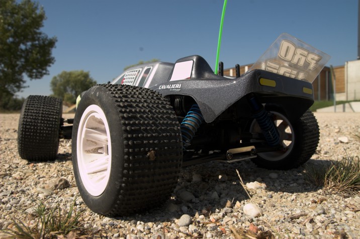

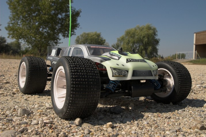

Bin jetzt endlich dazu gekommen meine Karosserie zu befestigen und zu lackieren - und weils grad gepasst hat, gabs auch gleich eine Fahr- und Fotosession mit Aaron - Fotos kommen deshalb von ihm  _________________ If my calculations are correct, when this baby hits eighty-eight miles per hour, you're gonna see some serious shit. Doc Brown |
