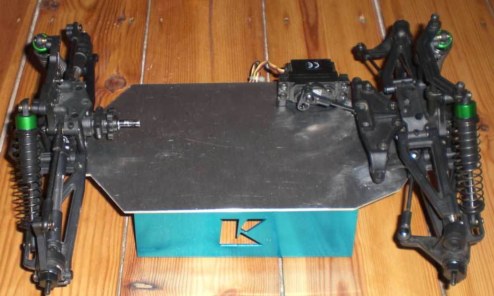

    Ich wollte ja eigentlich nicht mehr am Flash basteln, mir war mein Geld aber doch zu schade Sad

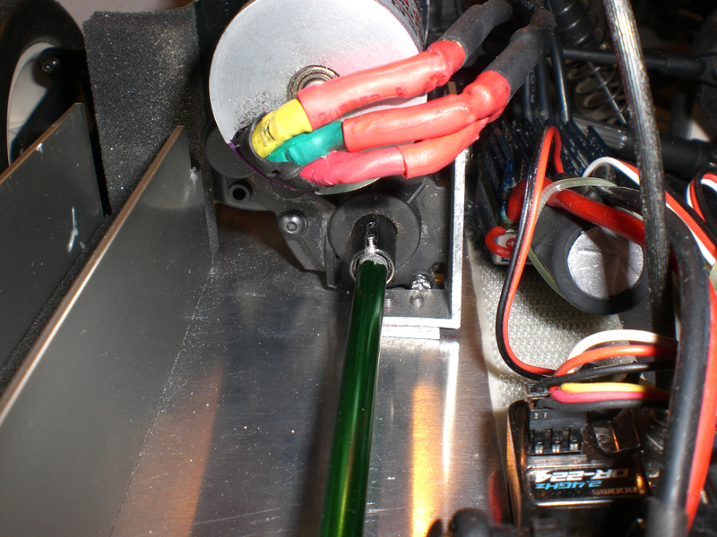

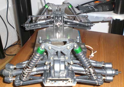

    Inspiriert von der Smacker umbau version hab ich mir selber ein Alu Chassis
    schnitzen lassen!
    Als antrieb werde ich das Concept von MadMax kopieren, da dass anscheinend die meiste Kraft aushält. Ein Xcell diff hab ich noch das nur noch auf ein Idle Gear wartet (seit 3 wochen) und ein zweites muss ich dann noch kaufen (Damit auch der Xcell fahrbereit bleibt)
    Ich weiß nur nicht wie MadMax das Mitteldiff mit dem hinteren diff verbunden hat? Ein Detail Foto wäre klasse.
    Als Antrieb kommt dann ein 3000kv HongKong Motor samt 60A HongKong Regler EzRun von Tekmodel (war ein Testkauf,weil sehr günstig) und das alles an 3S
    Das Servo im Bild dient nur als Bau Muster.
    MFG
    Eddi.F

    3000kV sind für den Mitteldiffantrieb zu wenig, nimm eher das doppelte, wenn du nicht wirklich extrem große Ritzel fährst!
    Auf deinem Foto ist schön zu sehen dass du den hinteren Outdrive bereits abgenommen hast - genau dort wo er gesichert war, steckst du einen Stift hinein, der auch in die Diff-Outdrives des X-Cellerator Diffs passt. Du musst dann nur mit der Einbauhöhe des Diffs aufpassen - damit es auch genau mit der hinteren Welle fluchtet.
    Foto werd ich bei Gelegenheit nachreichen Smile

    Alles klar dankeschön!

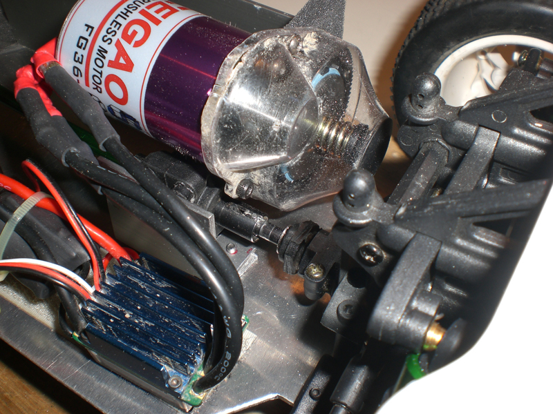

    Ich hab noch nen Feigao FG540-5070-3175 ist der Brauchbar?

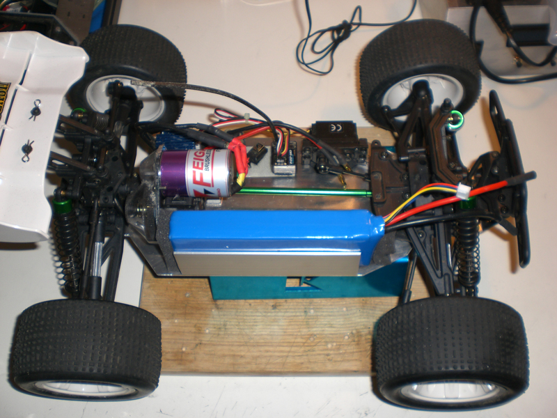

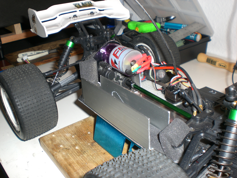

    Ich bin mit meinem Royal Flash umbau vorerst fertig.
    Jetzt müssen nur noch meine Bestellten teile kommen T4 idle gear und ein Komplettes X-Cell diff für den X-Cell Laughing und dann kann ich auch ein erstes Roll Out wagen. Ich bräuchte nur noch eine Idee wie ich das Auto oben versteifen könnte? Oberdeck fehlt ja komplett im Moment.
    Um die Akkuhalterung kommt noch ein Klettverschluß (muss noch gekauft werden).
