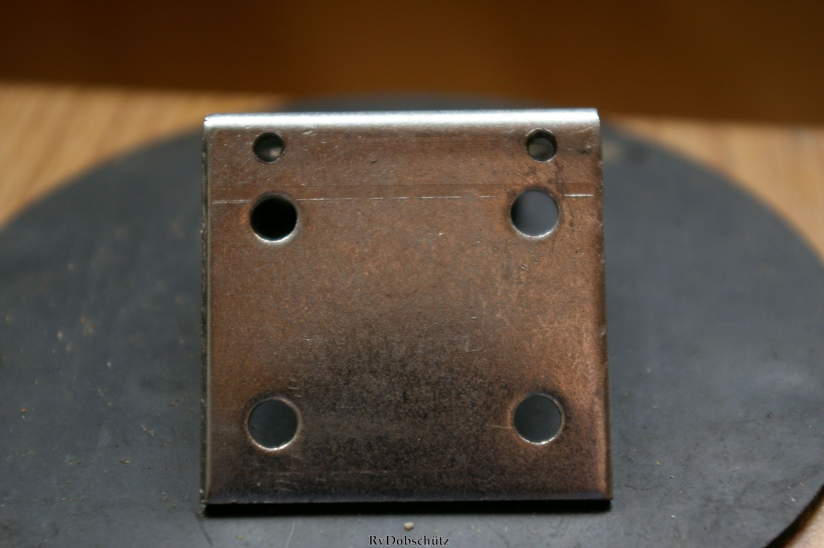

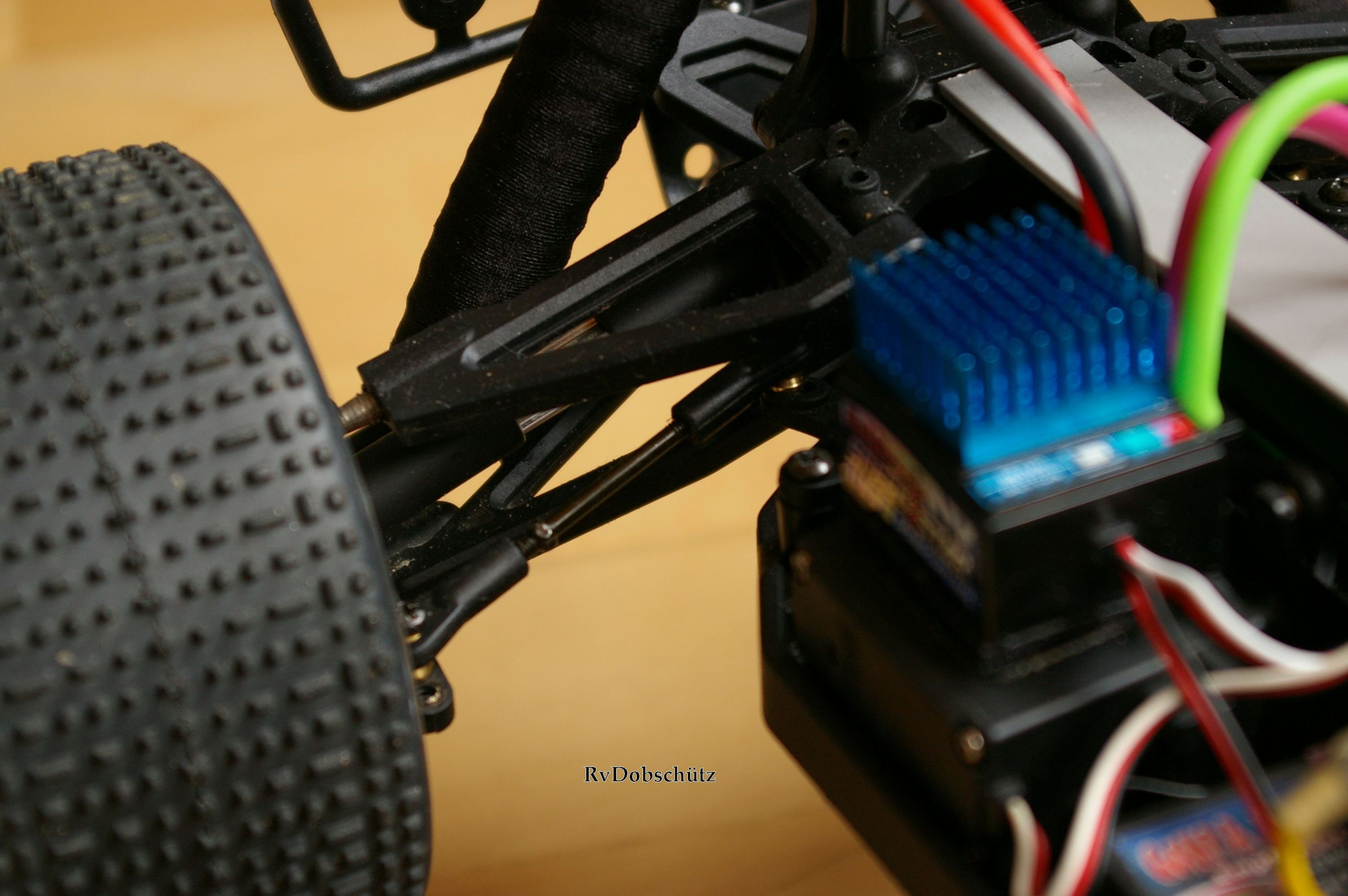

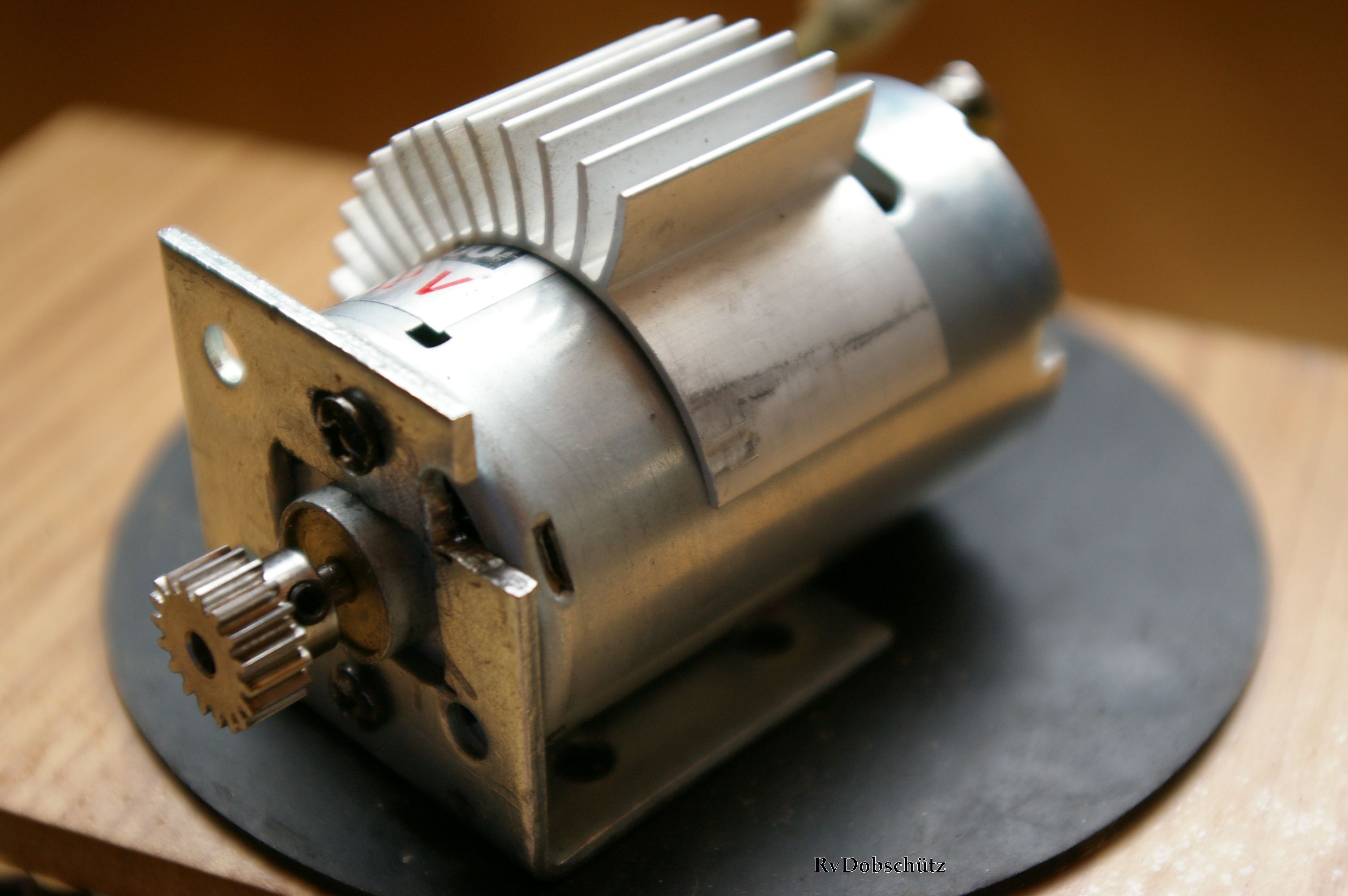

    Hallo zusammen,

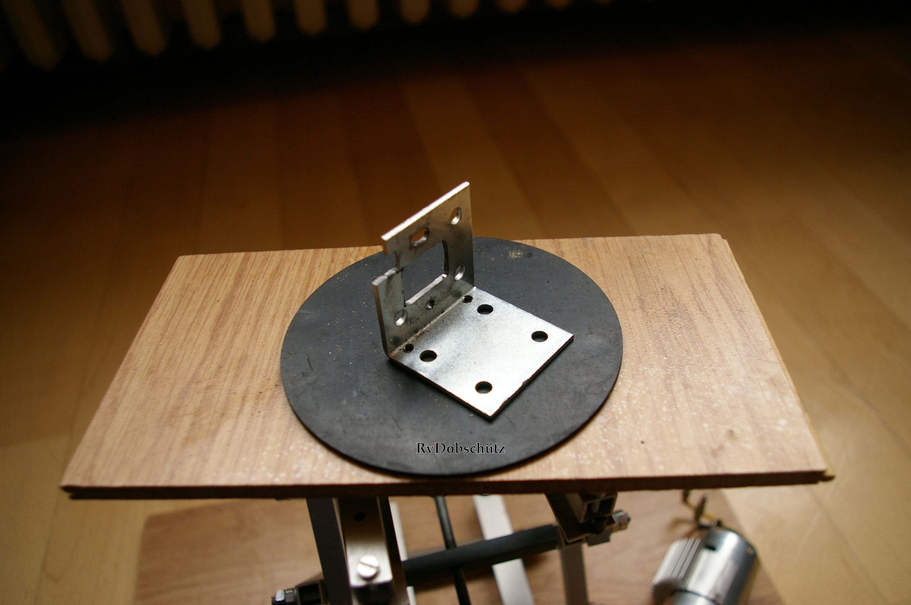

    nachdem ich hier mühsam alle Seiten durchgelesen habe, mich aber Nichts wirklich weiter brachte, habe ich mich dran gesetzt, und mir meine eigene Lösung überlegt. Davon ausgehend, dass ich ohnehin ein neues Ritzel hätte kaufen müssen, ist meine Lösung für mich sogar kostenneutral gewesen. Außerdem ist sie für den handwerklich nur halbwegs begabten sehr einfach umzusetzen. Daher möchte ich sie kurz vorstellen, damit der Eine oder Andere vielleicht auch noch was aus seinem Royal Flash machen kann, ohne ihn vor Frust in die Tonne zu werfen.

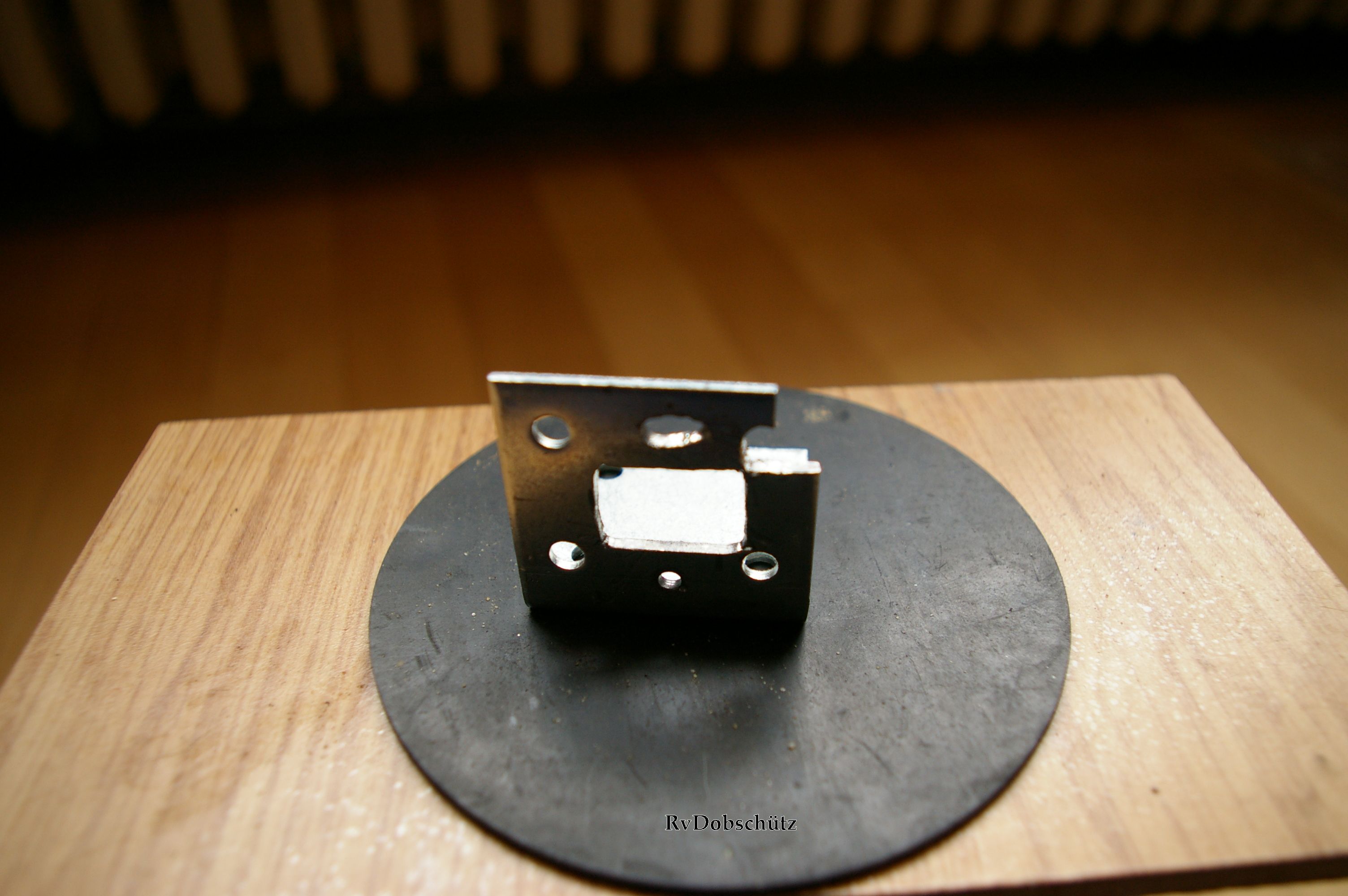

    Grundlage ist ein 40x40x40mm großer und 2mm dicker Metallwinkel.
    Diesem habe ich zunächst an der oberen inneren Seite ein Stück weggenommen, damit er nicht gegen die grüneloxierte Platte stößt. Anschließend habe ich ihn unten bündig mit der originalen Motorhalterung im Schraubstock befestigt, dass mittlere Loch markiert und mit verschiedenen Bohrern aufgebohrt und per Dremel auf das endgültige Maß aufgefräst. Danach habe ich das untere Loch für die Motorhalterung übertragen, sowie das obere als länglichen Schlitz in Richtung Mittelachse des Fahrzeugs aufgefräst. Damit bin ich für verschieden große Ritzel flexibel und kann den Motor bei kleineren Ritzelduchmessern zur Mittelachse hin verdrehen und das Ritzelspiel richtig einstellen. Das Schöne ist, ist kann die Motorschrauben nun im eingebauten Zustand von hinten durch die Aufhängung festschrauben und muss nicht wieder alles raus nehmen.
    Die anderen Löcher sind übrigens vorgefertigt und tuen Nichts zur Sache.

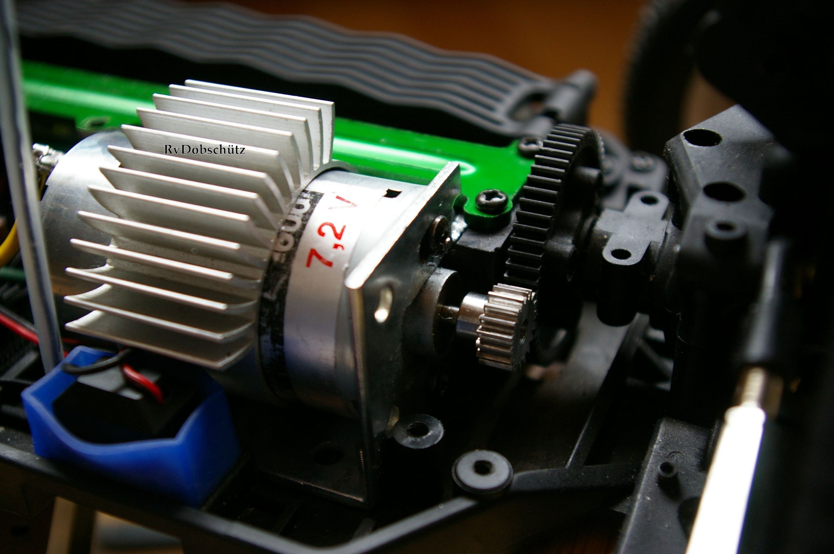

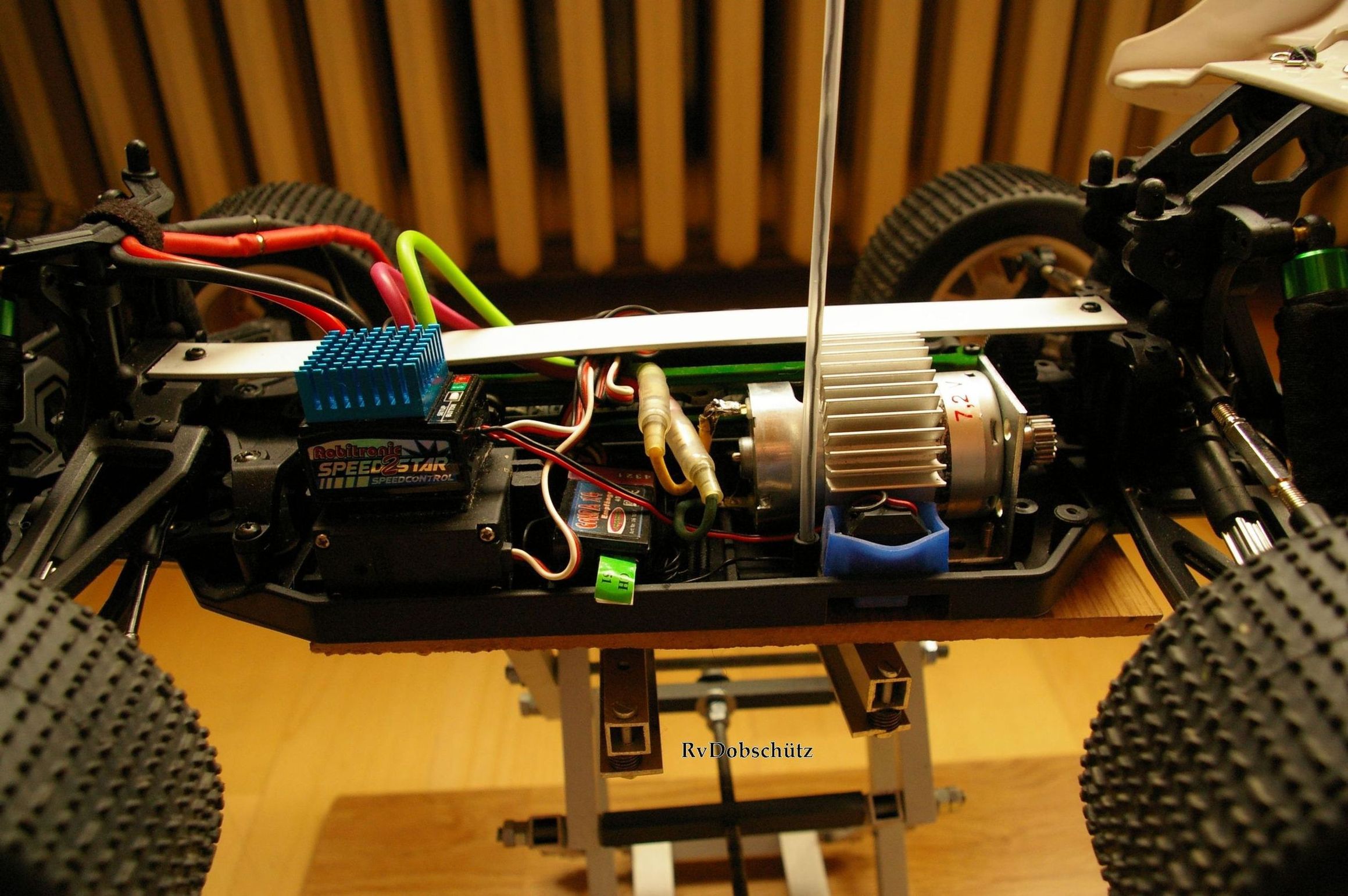

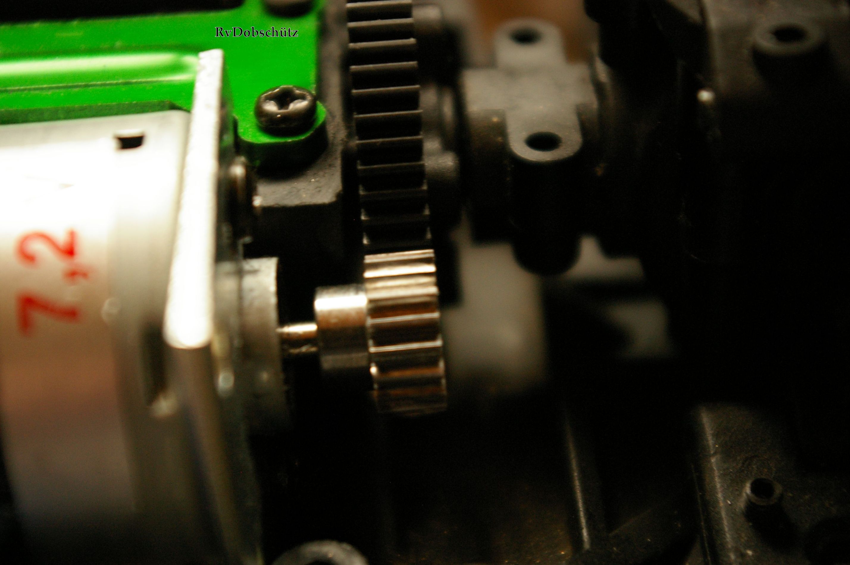

    Nachdem das soweit fertig war und der Motor aufgeschraubt werden konnte, habe ich ihn das erste Mal aufs Chassis gesetzt und das Ritzel zum Hauptzahnrad ausgerichtet. Dabei richtete sich der Winkel qausi von selbst gerade aus, in dem er sich gegen Fixpunkte auf dem Chassis legte. So fixiert wurden die Schraubpunkte von unten durch das Chassis markiert. Sie wurden anschließend in den Winkel eingebohrt und mit passenden Gewinden versehen.
    Beim Verschrauben sollte die Schraube, welche näher zur Mittelachse liegt, -auf dem Foto also die Untere, durch eine kürzere ersätzt werden, da sich der Motor sonst bei der Neigung zur Mittelachse hin auf die Schraube auflegt und nicht weiter zur Mitte hinbewegt werden kann. Die Schraube kann natürlich auch gekürzt werden. Zusätzlich noch ein Tropfen Sicherungslack, und die Sache dürfte bombenfest sein.
    Diese Maßnahmen ermöglichen es mir, dass ich ganz normale Ritzel der Modulgröße 0,6 mit normal kurzem Schaft verwenden kann.
    Bei mir handelt es sich um Stahlritzel von Tamiya, welche ich bei einem Shop in Gera bestellt habe, welcher unschlagbare Versandrekordzeiten aufstellt!
    Das dazu bestellt Hauptzahnrad von Tamiya als Ersatz ist im Durchmesser der Aufnahme etwas zu klein und muss bearbeitet werden.
    Da mein original verbautes 64er unrund lief bzw. eierte, vermutlich hat es sich durch die enorme Wäreeinwirkung von ~130Grad verzogen, habe ich nun das 62er verbaut. Das eiert aber ebenfalls etwas.
    Es arbeitet derzeit mit einem 18er Ritzel zusammen. Ein 15er habe ich auch noch bestellt, dafür bräuchte ich aber vermutlich ein größeres Hauptzahnrad, da der Abstand zur Mittelwelle zu eng wird. Angetrieben wird das ganze mit dem hier auch empfohlenen Graupner Speed 600. Mit einem Orion Rocket-Pack mit 4500mAh habe ich heute noch um die 70-80Grad am Motor gemessen, ich denke aber, das ist vertretbar. Vermutlich ist der innere Widerstand im Fahrzeug doch noch recht hoch. Bei mir auch feststellbar war, dass zu fest gezogene Räder das ganze schon enorm einbremsen. Vielleicht müssten die Diffs auch noch leichtgängiger gemacht werden.
    Alles in Allem ist es aber schon was ganz Anderes, als am Anfang.

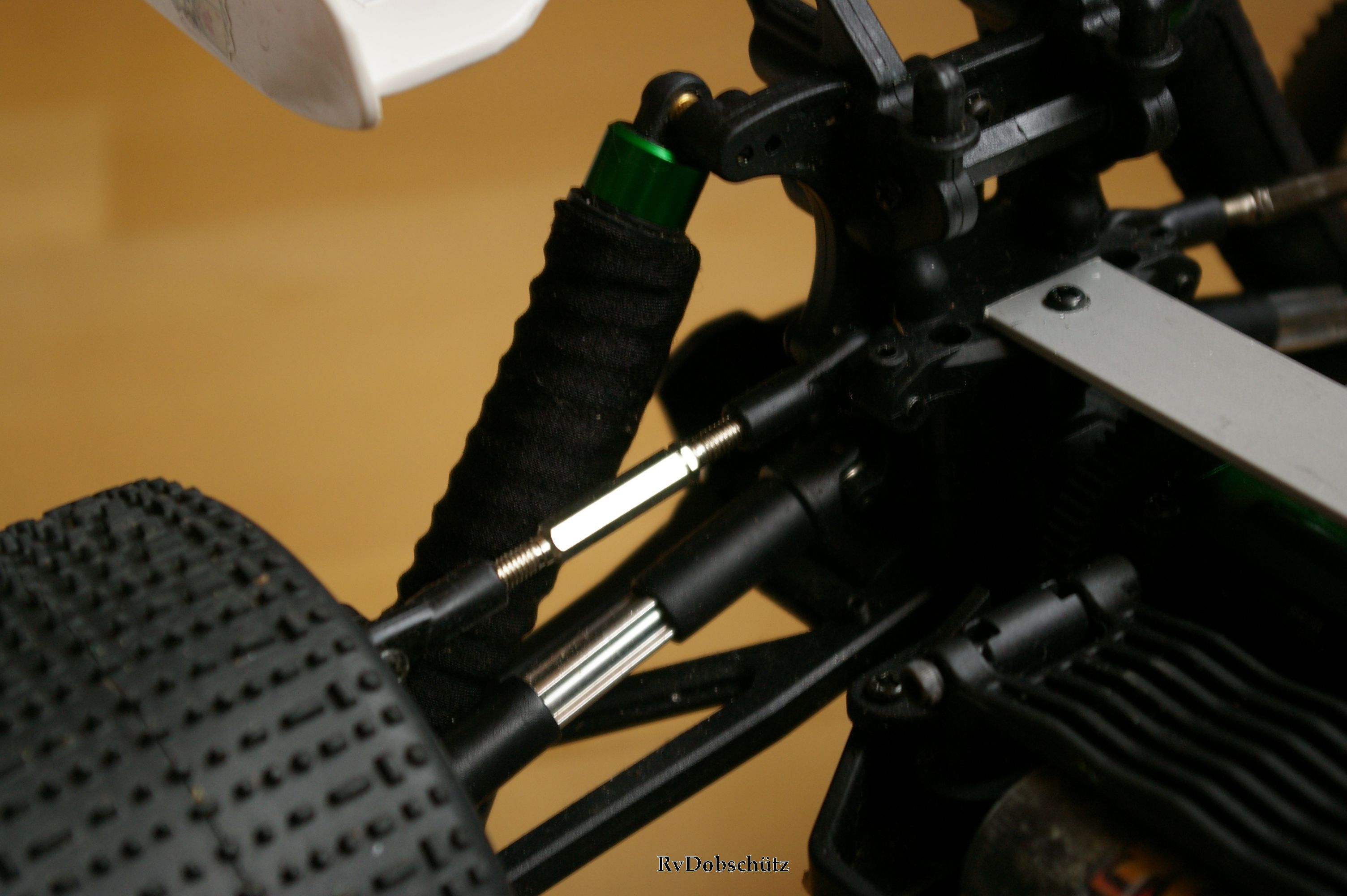

    Zusätzlich habe ich noch gleich die Spurstangen vorne und hinten durch welche mit r/l-Gewinde ausgetauscht, und kann nun hinten den Sturz auch negativ einstellen (war negativ bei mir mit quasi null Grad schon am Anschlag) und vorne die Spur, ohne die Köpfe rausschrauben zu müssen.
    Ach ja. Dummerweise habe ich einen blöden Fehler gemacht. Bei der Splittung der Getriebeabdeckung war ich zu eifrig. Ich habe die Abdeckung des Hautpzahnrades auch von der Abdeckung der Kardanwelle getrennt. Dadurch wurde die Hinterachse qausi abgekoppelt und sehr weich und verwand sich sehr leicht. Daher habe ich kurzerhand den Alustreifen drüber geschraubt, was die ganze Sache ziemlich stabil macht.
    Im großen und Ganzen muss ich sagen, dass der RF so ein für mich wirklich brauchbares Gartenauto geworden ist, falls ich mal wieder keine Lust oder Zeit habe, mit dem MTA durch die Region zu reisen. Und was er heute schon für Anstöße geschluckt hat spricht wirklich dagegen, dass billige Materialien verbaut wurden. Er hat schon Nehmerqualitäten.

    @Dobbie: So gefällt mir (und sicher auch anderen) das schon viel besser!
    Nicht gleich übers Auto herfallen und alles schlecht reden (will jetzt keine Namen nennen) , sondern lieber mit guten Ideen und etwas handwerklichem Geschick selber was machen!
    Die Motorhalterung gefällt mir gut! Very Happy
