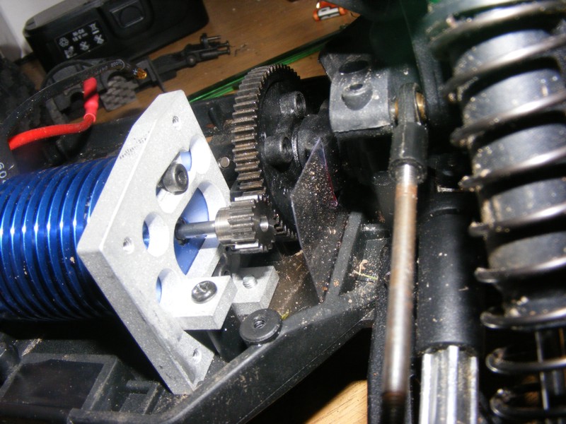

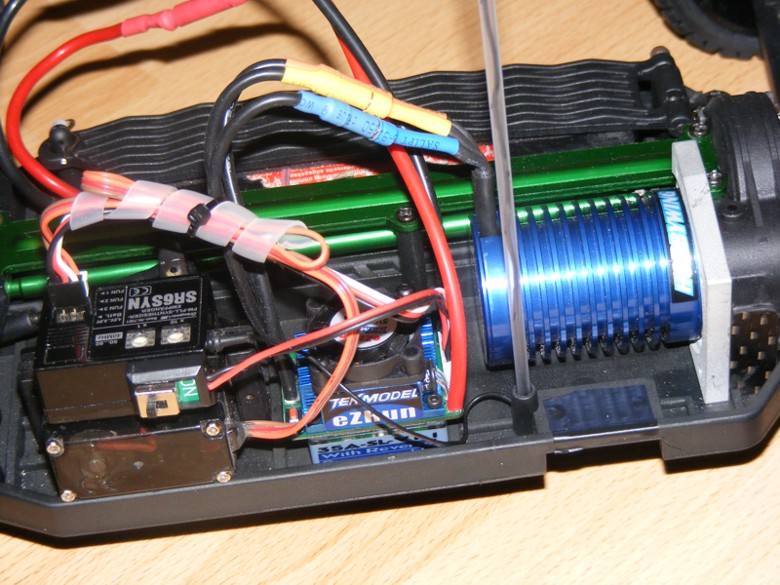

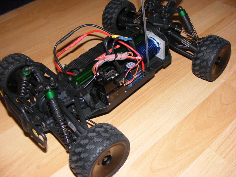

    BeitragVerfasst am: 09.03.2009, 22:55    Titel: Royal Flash BL EzRun - Alumotorhalter - 17z Ritzel
    Hallo alle miteinander,

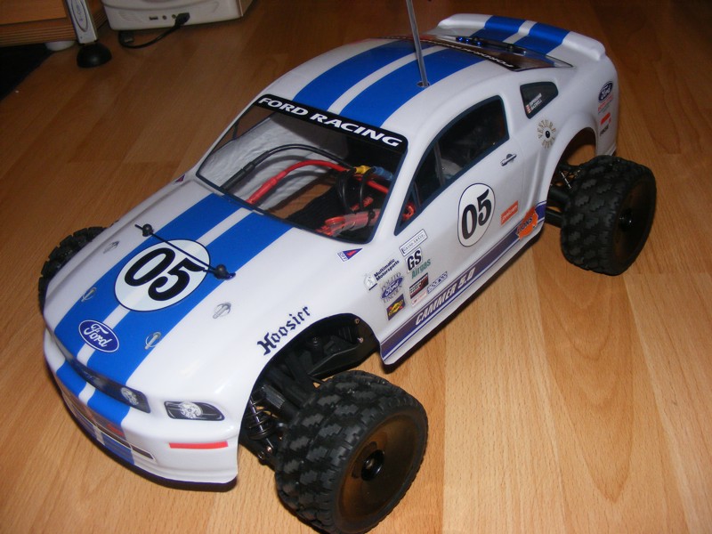

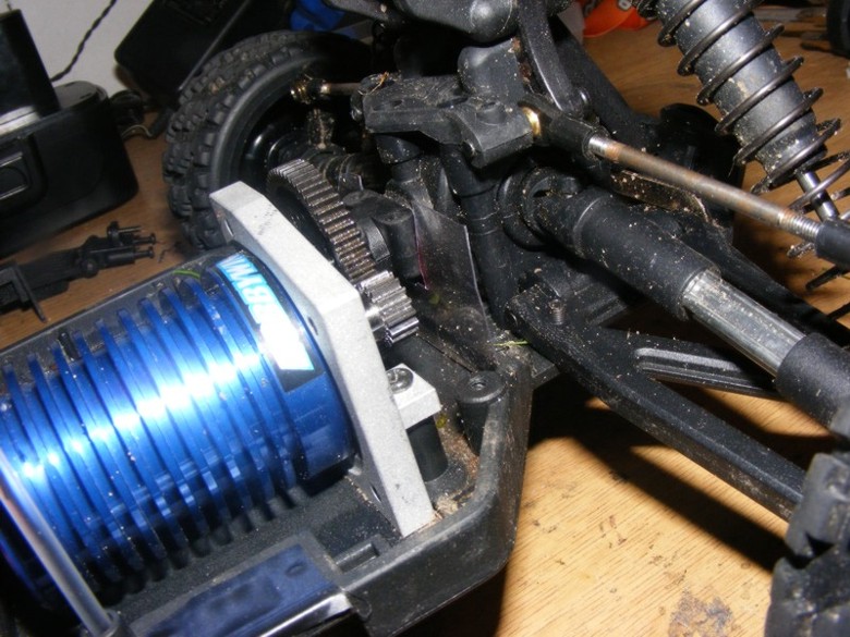

    nachdem auch ich mir nen RF zugelegt habe und natürlich nicht um dieses Forum drum rum kam. Möchte ich euch hier mein Model vorstellen. Wie in der Überschirft schon zu lesen ist musste nach der ersten Probefahrt mit der original Untersetzung und dem original Motor dringenst was unternommen werden. Denn so ging es ja gar nicht. Also gelsen, gelesen und gelsen. Mit dem Erbnis um dieses Modell halbwechs was an Start zu kriegen und somit mit einem BL-Setup betreiben zu können Bedarf es einiger Umbauarbeiten.
    Alumotorhalter
    17z Antreibsritzel
    EzRun BL-Set aus der Bucht
    1:10 Off-Road Buggyräder (erstmal klein Anfangen, die original Walzen konnten mich einfach nicht überzeugen!)
    PS: habe 1:8er Adapter für 1:10er gefunden! @ Admin: darf der Link gepostet werden?
    HZ muss unbedingt noch geändert werden! Das "eiern" ist ja abnormal!
    Werde mich wohl für das Set von Robitronik entscheiden was glaub auf Seite 16 beschrieben wird.
    Leider ist das Wetter momentan so miserabel das ich nur das BL-Set soweit einstellen konnte und ein paar trocken Übungen machen konnte.

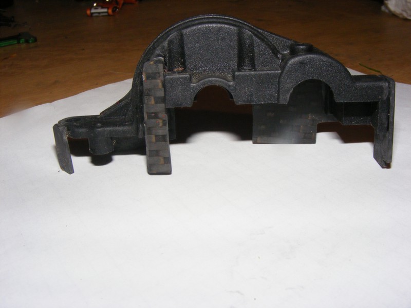

    Ach ja die Getreibeabdeckung für den Antreib hab ich komplett mit Carbon zu gemacht und von hinten nen Folienstreifen eingesetzt so sollten sich keine grösseren Dreckkörnchen und Steinchen ins Getriebe verirren.
    So nun hoffe ich bald meine erste Testfahrt hinlegen zu können und das der Regler das packt, wie gesagt erstmal mit kleinen 1:10er anfangen und dann mal auf die grossen Walzen wechseln. Ich will ja umbedingt die 1:8er Adapter. Hat die jemand schon gefahren?

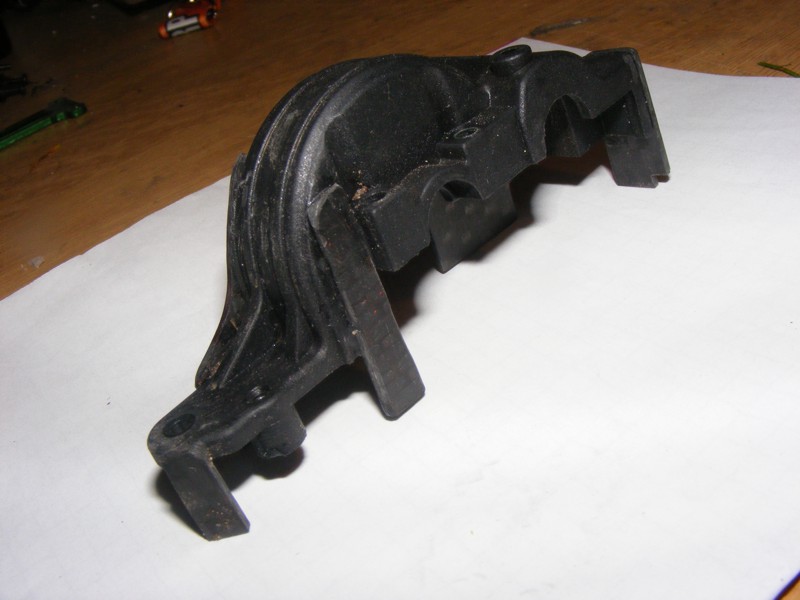

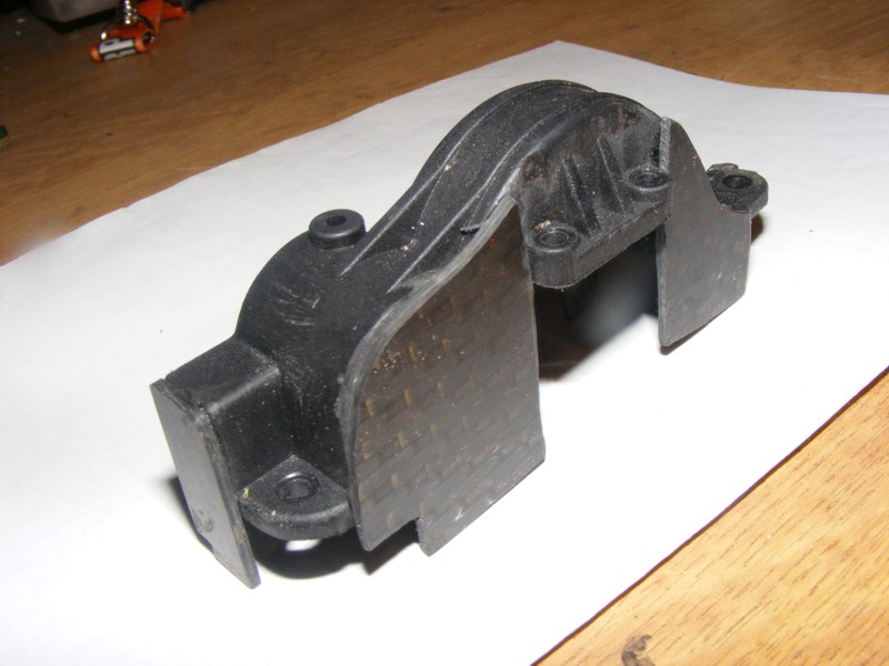

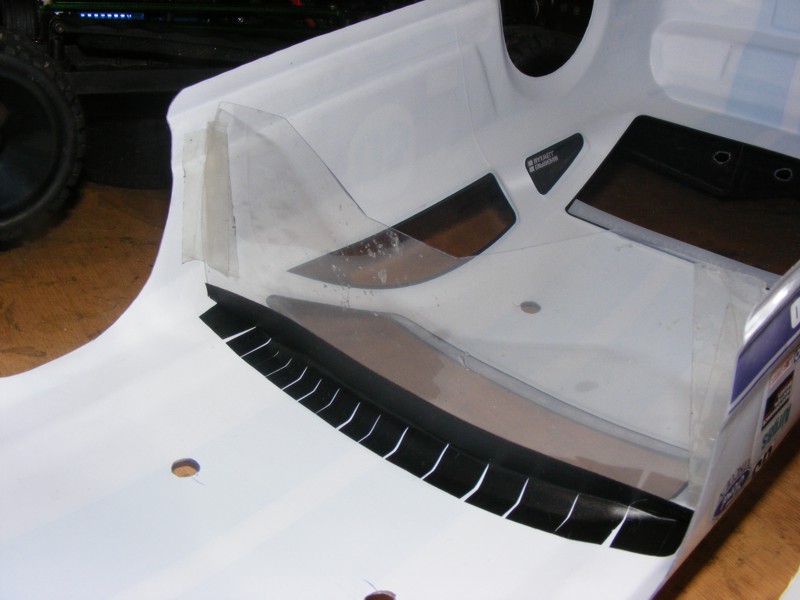

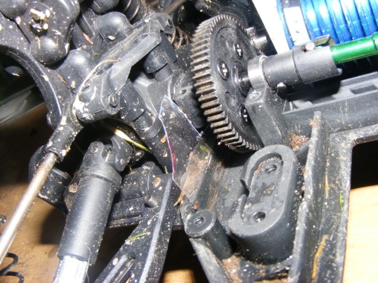

    Sooo, nachdem ich heute nun ein paar Runden drehen wollte, weils ausnahmsweise mal nicht regnete, hier ein paar Bilder meiner Version einer Getriebeabdeckung. Wollte auch mal testen wie warm bzw heiss Motor und Regler werden aber nach einer voll Durchfahrt durch eine etwas tiefere Pfütze muss das wohl erstmal warten. Mir ist aber anschließen noch ein Idee gekommen die Komponenten noch ein wenig besser vor Schmutz zu schützen. Aber wehe einer lacht! Laughing
    Getreibeabdeckung: (kann schöner sein, erfüllt aber seinen Zweck)
    Das Folienstück welches die Lücke hinterm Antrieb schließt, liegt am Getriebeschutz an:

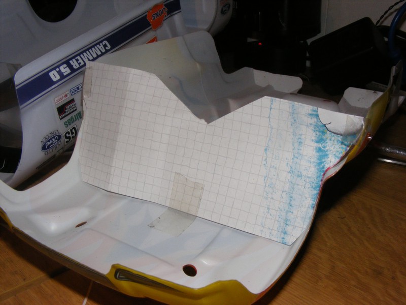

    Hier die Idee für den Unterbodenschutz, nicht das sich noch ein Ast oder ähnliches an der Kabeln vergeht (wird hinter die Karo geklemmt):
    und zum Schluß hab ich mir noch folgendes für die Karos gedacht:
