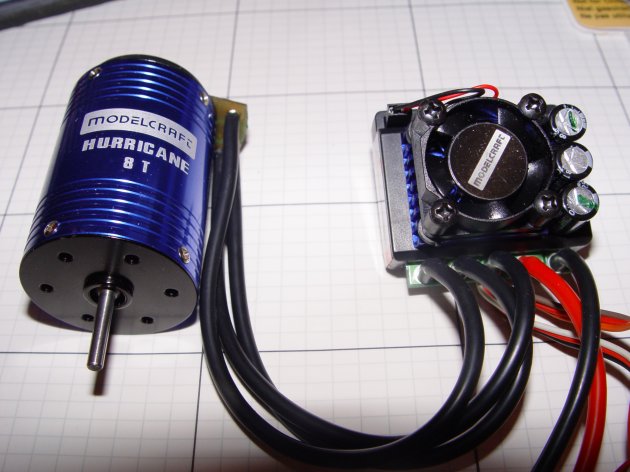

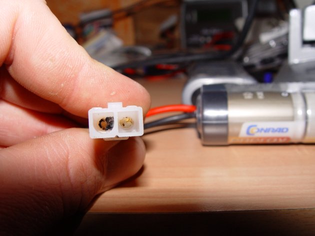

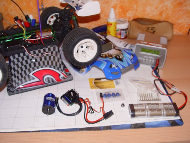

so war jetzt beim großen C und habe mir nen BL set von modelcraft
Hurricane 8T besorgt
der nette verkäufer gab mir auch noch nen ritzel mit m6 17Zähne
flugs alles montiert 4000 akku (auch von C) rein und los
erste probefahrt boden nass (hofeinfahrt) es war die hölle der wagen war unter vollgas nicht zu bendiegen nur am driften cool
aber dan kamm das ende der stecker des akku´s (tamiya) ist regelrecht geschmolzen aber der akku regler und das auto sind heile geblieben
jetzt muss ich mich mal nach nen neuen steckersystem umschauen habt ihr ne idee
hier noch paar bilder

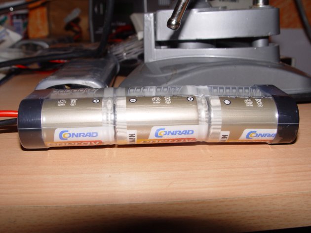

ps der akku hat sich verformt
mfg Tartor |

da gibt es eine ganz einfache Lösung Goldkontaktstecker!
Ich selbst fahre auch auf BL. Die Tamiya Stecker abkneifen und Goldies anlöten. Darauf achten das das Lötzinn gut durchzieht sonst kann es sein das sie sich durch die Hitzeentwicklung wieder lösen. Anschließend noch schwarzen und roten Schrumpfschlauch drüber und fertig.
Beispiel beim großen C zu finden unter
Artikel-Nr.: 224003 - 62
Hoffe Dir geholfen zu haben.

danke für den guten tipp werde gleich morgen los und die stecker besorgen.

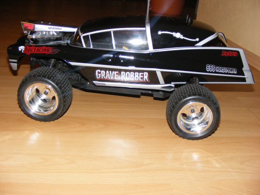

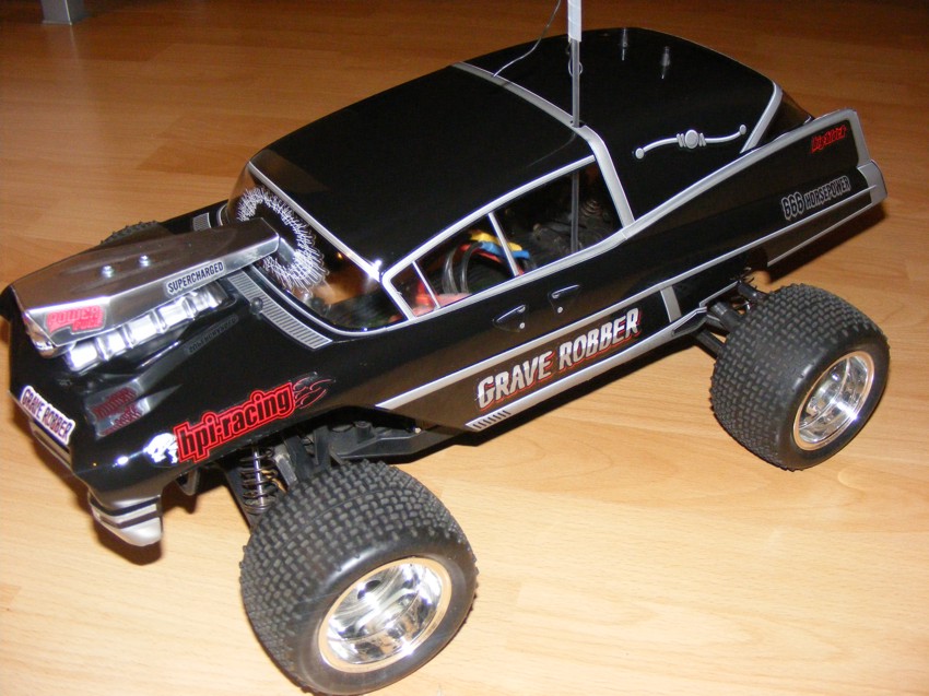

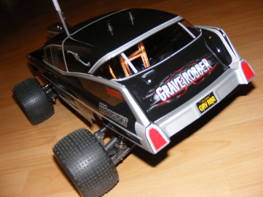

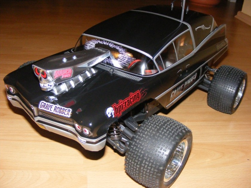

Hallo Leute,

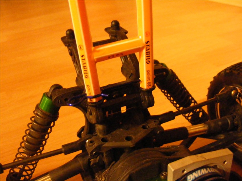

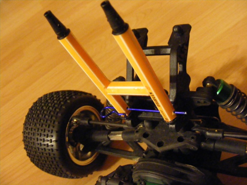

stelle euch nun mal mein Modell vor. Man beachte die Karosseriehalter!
Wer auch interesse an der Karo hat dem sag ich nur: Viele spass beim kleben von den Dekor streifen Naja und der Chromlack wäre mir fast gelungen

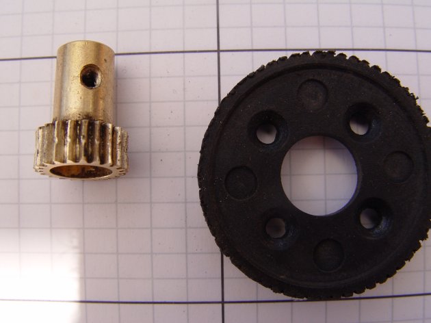

kann mir wer sagen wo ich zahnräder herbekomme
habe jetzt ne halbe akkuladung durch und zack hatte ich nur noch ne scheibe als hauptzahnrad
mach ich den was falsch habe aus dem bausatz beide zahnräder so geschaft giebt es da nichts stabielerres will den wagen endlich mal richtig fahren können und nicht nach ner halben akkuladung nur noch schrott haben
