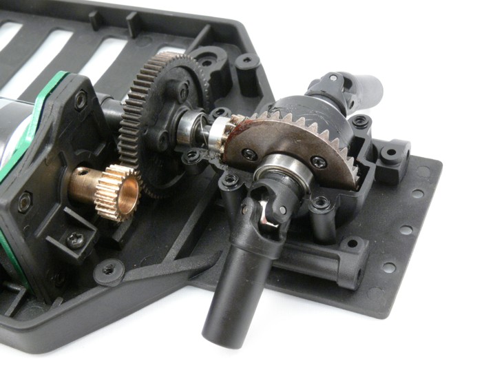

    Master Smacker und Royal Flash benötigen M0.6 Ritzel mit extrem langem Schaft. Das Messingritzel läuft diesmal zum Glück absolut sauber, während es beim Vorgänger erhebliche Rundlaufprobleme aufwies
    Auf dem Bild ist auch zu sehen, dass sich ein Federring eines Kugellagers - der Antriebsstrang besitzt 19 Stück davon, was ihn für das Prädikat "vollständig kugelgelagert" qualifiziert - bereits beim Zerlegen der Getriebebox selbstständig gemacht hat.
    An dieser Stelle, im Inneren der Getriebebox sollte die Sicherung der Metallblende jedoch nicht weiter von Bedeutung sein.

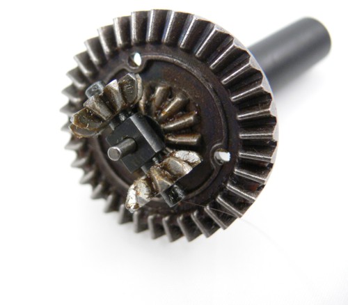

    Eine Nahaufnahme des Kegelradgetriebes: Mit 34/11 (Tellerrad/Triebling) erreichen die Ansmann-Modelle eine vergleichsweise hohe innere Untersetzung von ca. 3,1:1 - und das ist angesichts des kleinen Hauptzahnrades (66Z) auch gut so. Mit dem 21Z Ritzel bringt es der Royal Flash auf ca. 9,7:1 - für einen Truck eine vergleichsweise niedrige Untersetzung, und in Anbetracht des Vorgängers ist sicherlich zu befürchten, dass es wieder Temperaturprobleme mit der Elektr(on)ik geben könnte.
    Für die Buggyversion des Chassis liegt die Untersetzung dagegen absolut im grünen Bereich!

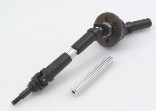

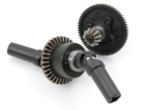

    Die Differentialgetriebe münden dann in bereits bekannte Doppelkardan-Teleskop-Antriebswellen, welche im Gegensatz zum Vorgänger jedoch mit einem polierte Alu-Mittelstück ausgestattet sind. Somit können die Kardans wunderbar leicht gleiten und blockieren nicht die Aufhängung, wie es beim Smacker anno 2007 der Fall war.
    Aber nochmal zurück zu den Diffs ...
    Abgesehen von jeder Menge zähem Fett verbirgt sich da noch etwas recht Interessantes:
    Die Welle der Satellitenräder ist durchbohrt und ermöglicht es so, dass ein 2mm Stift beide Diffabtriebe gegeneinander und zum Diffgehäuse hin abstützt, womit sich die Lagerung der Getriebeausgänge ungleich stabiler gestaltet.
    Das ist aber auch nötig, zumal die Ansmann-Diffs ähnlich wie die klassischen Tamiya Kegeldifferentiale nicht am Gehäuse, sondern an den Abtrieben in der Getriebebox gelagert sind.
    An dieser Stelle muss ich jedoch Kritik an der Konstruktion wie an der (A)RTR-Montage äußern: Die 10mm langen M2 Schrauben sind zum Einen reichlich filigran dimensioniert, zum anderen war ein Gewinde im Diffgehäuse bereits überdreht und ausgerissen. Es empfiehlt sich hier auf jeden Fall, die ganze Breite des Diffgehäuses auszunutzen und 16mm lange Schrauben nachzurüsten!
    Insgesamt läuft der Antrieb dem groben Modul der Kegelzahnräder entsprechend doch relativ leicht, wenn auch unter erheblicher Lärmentwicklung.
    Während der Master Smacker (RTR-Version) aus der Schachtel heraus nahezu butterweich läuft, hakt der Antriebsstrang des Royal Flash (ARTR-Version) an einigen Stellen doch etwas. Den Ursachen werden wir später auf die Schliche kommen ...

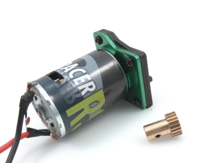

    Der neue Motorhalter sieht daher so aus:

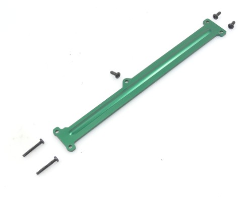

    Zweiteilig gebaut, wird der Motor fix mit einer Aluplatte verschraubt, die ihrerseits über Langlöcher (so wird das Zahnflankenspiel zwischen Ritzel und HZ eingestellt) mit einer Kunststoffplatte verbunden ist.
    Diese wiederum wird mit 4 Schrauben im Chassis verankert. Klingt kompliziert? Abwarten!

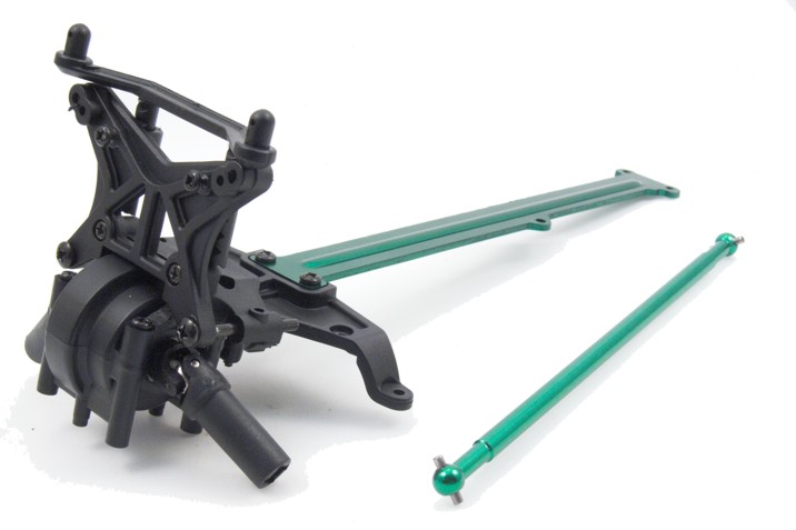

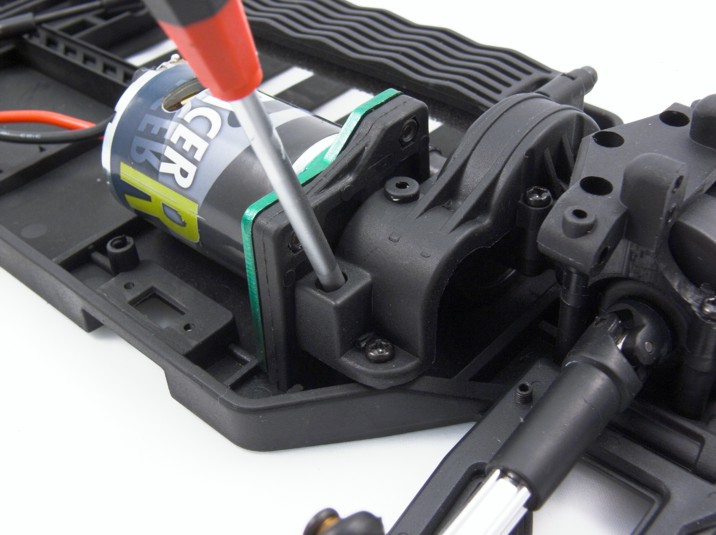

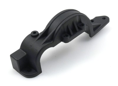

    Eine wichtige Neuerung beim Master Smacker bzw. beim Royal Flash ist die Abdeckung der HZ-Ritzel Kombination. Sie soll vor jenen Steinchen schützen, für die der Original-Smacker bekanntlich höchst empfänglich war. Leider dichtet sie jedoch nicht zum Heck hin ab, was beim Master-Smacker immerhin die Karosserie übernimmt, beim Royal Flash mit seiner luftigeren Truck-Haube jedoch Raum steinige Eindringlinge lässt.
    Die Halterung wird 7-fach mit dem Chassis verschraubt, und sorgt daher im Heckbereich für einen spürbaren Zuwachs an Steifigkeit.
    Beim Royal Flash schabt leider das HZ teilweise an der Abdeckung, was ohne Dremel nur dadurch gelindert werden kann, dass die beiden Schrauben zur Getriebebox weniger fest angezogen werden - wobei "fest" nicht einmal "handfest" bezeichnet.
    Ärgerlich ist an der Abdeckung aber vielmehr, dass sie zwar mit allen möglichen Chassisteilen - sogar mit einer Lasche des Akkupfostens(!) - verschraubt wird, den Motorhalter jedoch keines Blickes würdigt, sodass dieser doch ein spürbares Maß an Flex aufweist.
    Wie sich das in der Praxis auswirkt, muss sich noch zeigen. (Jedoch sicherlich nicht so extrem wie bei manchem Verbrenner-Stadium ohne Getriebeboxversteifung Wink )
    Ärgerlich ist an der Abdeckung obendrein, dass sie, obwohl sie keinerlei formschlüssigen Kontakt zum Motorhalter pflegt, serienmäßig dennoch entfernt werden muss, um an die vierte Schraube der Motorbefestigung zu gelangen. Das heißt, zum Motor- oder Ritzeltausch wollen - inkl. des Akkupfostens - ganze 13(!) Schrauben entfernt werden. Kaum besser als beim Smacker 1.0
    Zum Glück bietet sich an, die Getriebeabdeckung an gezeigter Stelle zu durchbohren, damit man an die letzte Schraube des Motorhalters gelangt, und diese mit einem magnetischen Schraubendreher auch herausfischen kann. Vier Schrauben zum Motortausch sind schon ein weit besseres Ergebnis, oder?
    Wer das nicht tut, fordert Sisyphos unweigerlich zum Duell heraus.

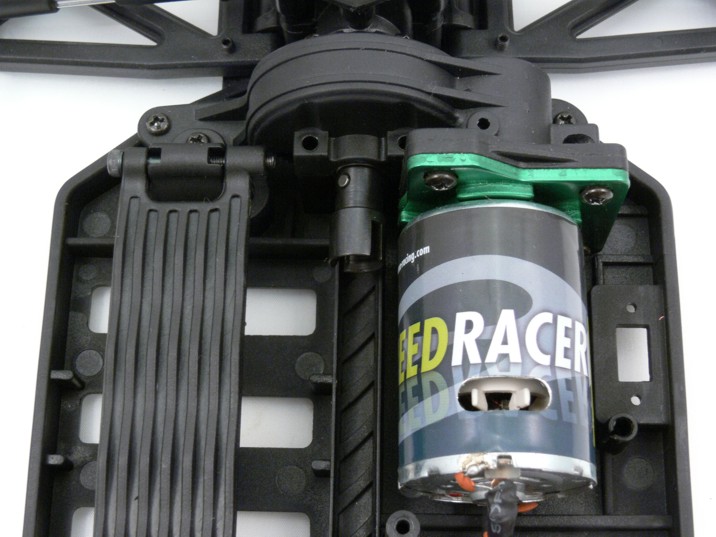

    Weiter oben habe ich die mit nicht ganz 10:1 möglicherweise knappe Untersetzung des Royal Flash moniert. Hier sieht man, dass bis zum Mittelwellenmitnehmer durchaus noch etwas Platz für kleinere Ritzel vorhanden ist. Man muss dazu jedoch das Oberdeck etwas ausfeilen...
    ... welches serienmäßig bereits eine kleine Ausnehmung (links unten) besitzt.
    Damit arbeiten wir uns zur Vorderachse vor - nächstes Mal geht's um die Lenkung der Ansmann Offroader.
    Ein Wort noch zur Mittelwelle: sie steckt beim Royal Flash richtiggehend fest und hat keinerlei axiales Spiel, was angesichts des eher flexiblen Chassisaufbaus schnell zu einer verbogenen Welle führen kann.
    Beim Master Smacker dagegen hat sie mit rund 2mm Spiel ausreichend Luft.

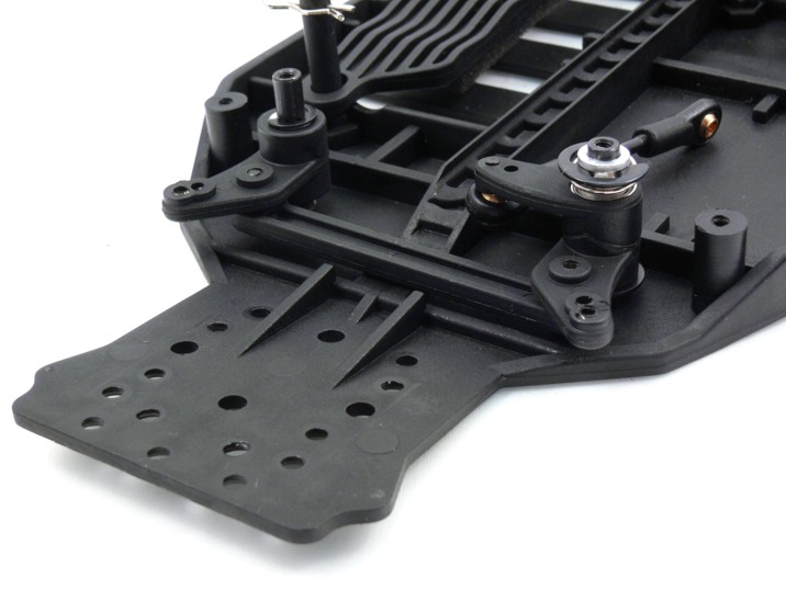

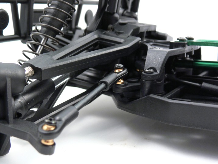

    Die Lenkung der beiden Offroader ist ansich recht passabel geraten. Da habe ich schon in gehobeneren Preisklassen weit Haarsträubenderes gesehen.
    Fertig montiert, ist die komplette Lenkungseinheit sehr leichtgängig, wenn sie auch ab und an hakt. Die Lenkgeometrie ist gut durchdacht, sodass sich Bump-Steering (Veränderung des Lenkeinschlagwinkels beim Einfedern) doch in Grenzen hält. Überdies präsentiert sich die Lenkung beider Modelle erfreulich spielfrei.
    Der - nicht einstellbare - Servosaver andererseits ist wie bei vielen Einsteigermodellen sehr weich geraten. Die Drehmomentübertragung von etwa 40-45Ncm reicht für einen Stock Master Smacker sicherlich aus. Beim Royal Flash sieht die Sache mit seinen größeren, breiteren und schwereren Reifen in der Praxis möglicherweise etwas anders aus: Beim Lenken am Stand gibt der Servosaver fühl- und sichtbar nach, sodass zu befürchten ist, dass er auch bei höheren Kurvengeschwindigkeiten nachgibt und dem Truggy entsprechend größeren Kurvenradien beschwert.
    Beide Modelle leiden indes unter einem Manko, welches schon beim Original-Smacker unangenehm aufgefallen ist:
    Die Kugelpfannen im Bild oben haben auf ihren Sockeln nicht ausreichend Bewegungsspielraum, sodass das letzte Drittel des Einfederwegs nur durch Verbiegen der Kugelpfanne selbst ermöglicht wird. Besser wäre es gewesen, an dieser Stelle geschlossene Kugelpfannen zu verbauen, welche herkömmlicherweise mehr Bewegungsspielraum aufweisen.

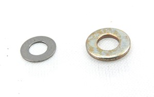

    Ein weiteres Problem mit der Lenkung tritt nicht unmittelbar auf, sondern erst wenn man diese zerlegt und wieder zusammenbaut. Schraubt man nämlich die Lenkpfosten am Chassis fest, so weicht der flexible Kunststoff derart stark zurück, sodass die Lenkpfosten tiefer sitzen und der Ackermann-Link (s. Bild oben) an den Versteifungsrippen des Chassis streift, ja richtiggehend klemmt.
    Ob Ansmann das Problem bekannt ist, weiß ich nicht, doch ist mir bei beiden Modellen aufgefallen, dass die Lenkpfosten mit dem Oberdeck weit fester verschraubt waren, und die Schrauben im Chassis allenfalls "handfest" waren.
    Zum Glück gibt es für die Lenkung, sollte sie mal streifen, eine einfache Lösung:
    Die Beilagscheibe zwischen Chassis und Lenkungspfosten (links) wird einfach durch eine dickere Version (ca. 0,5 - 1,0mm dick) ausgetauscht. Somit sitzt die komplette Lenkung ein klein wenig höher und kann nicht mehr am Chassisboden streifen. Den E-Clip sollte man bei dieser Gelegenheit ebenfalls vom linken (servoseitigen) Lenkhebel entfernen.
