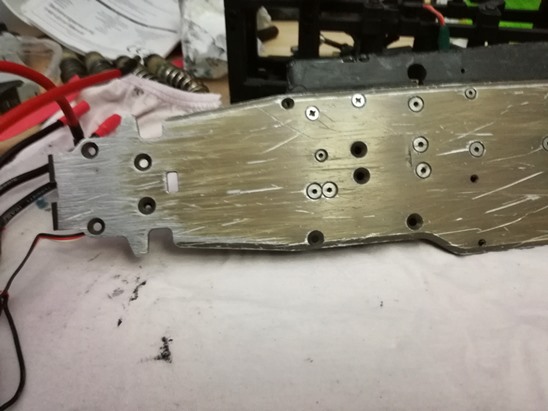

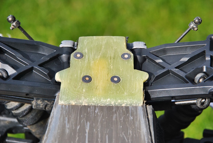

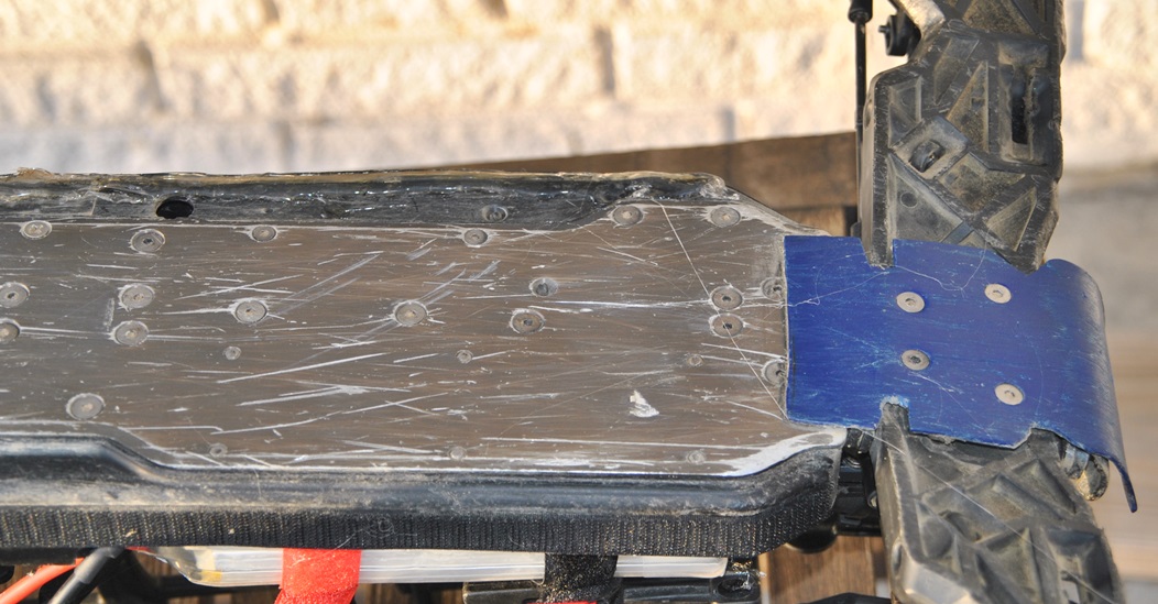

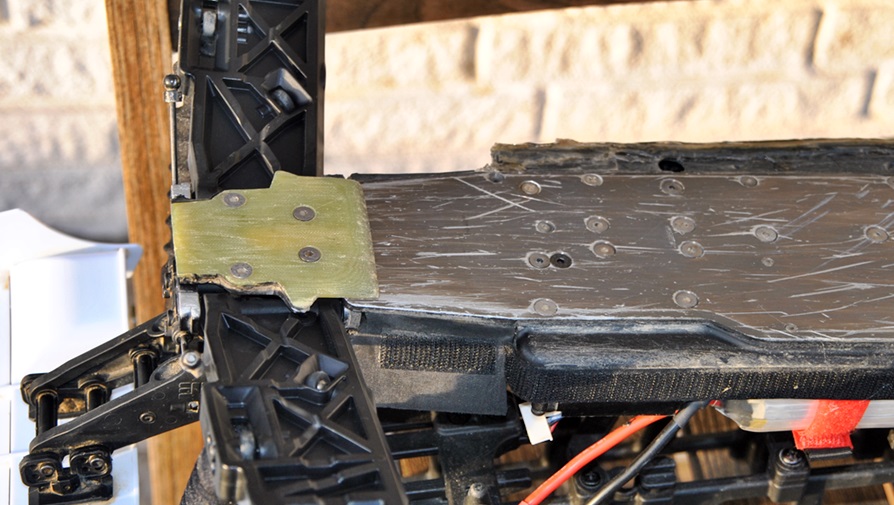

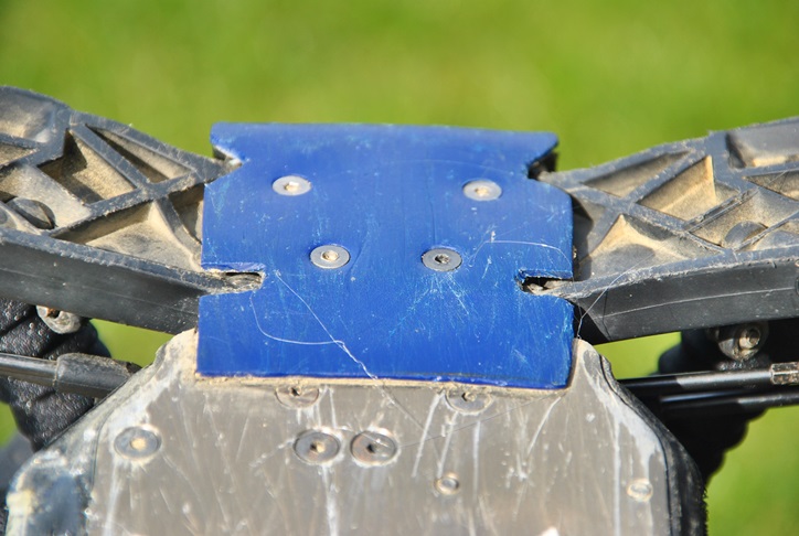

Ich habe mir hinten eine Skidplate aus Epoxy gesägt, ist vermutlich robuster als Alu. Damit kein Sand zwischen rein kommt, wurde es mit KFZ-Dichtsilikon quasi auf die chassi-Platte geklebt

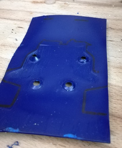

Vorne habe ich Kydex genommen, passend zugeschnitten, erwärmt und dann die Senkschrauben angezogen, und sofort danach mit einer Platte drauf gedrückt.
Ergebnis: das warme Kydex passt sich perfekt auf die Senkung an, der Thermoplast ist einer der härtesten Kunstoffe und als Skidplate gut geeignet.

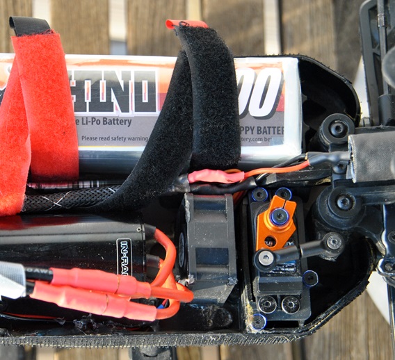

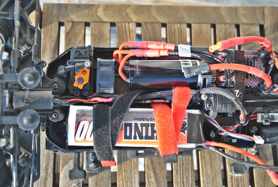

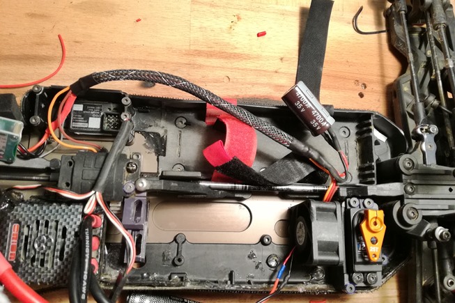

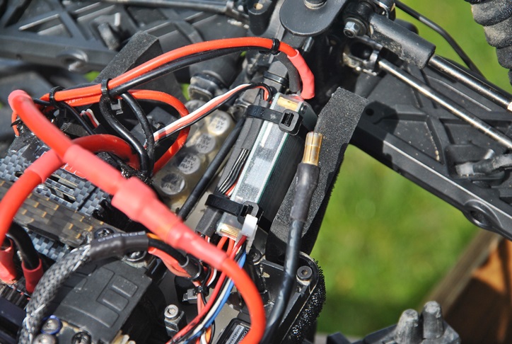

Zum Geburtstag hab ich mir bei In-Racing einen 8cm Medusa mit 1600 kv geholt (war in Aktion), weswegen ich den Regler nach hinten geben musste. Zur Kühlung habe ich einen Lüfter aufs Chassis geklebt, 12v und läuft mit 5s:

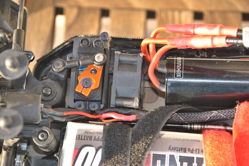

Zu sehen ist auch das neue HV-Servo vom König, wird direkt vom hv-UBEC versorgt, zzgl. dicken Kondensator.

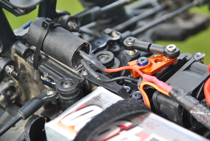

Das Servohorn hab ich in der Bucht gefunden, baut sehr flach, was beim Tekno ja erforderlich ist.
Das neue Servo bekommt die 7,3v mit 16AWG-Kabeln (!), ich hatte nix dünneres...

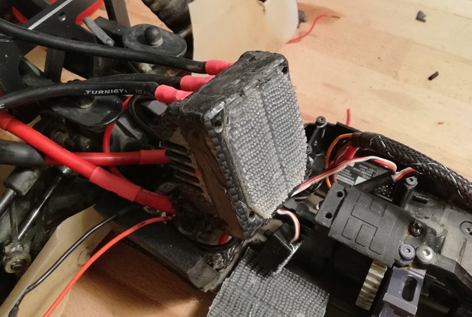

Der Regler ist von Orion, hab ich mal günsitg bei Egay gefunden (= xerun). Regler wird vom speziellen 3m-Klett und zusätzlich von einer CFK-Halterung festgehalten.

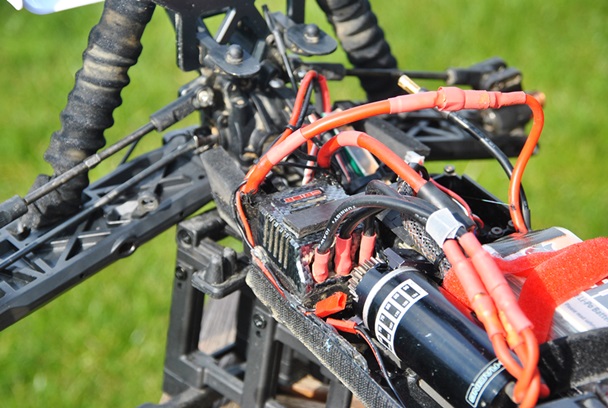

Eine Kondensator-Bank von einem verstorbenen SkyRC-Regler klebt direkt aufm Chassis.
Ziemlich voll gepackt, besser verkabeln geht leider net:

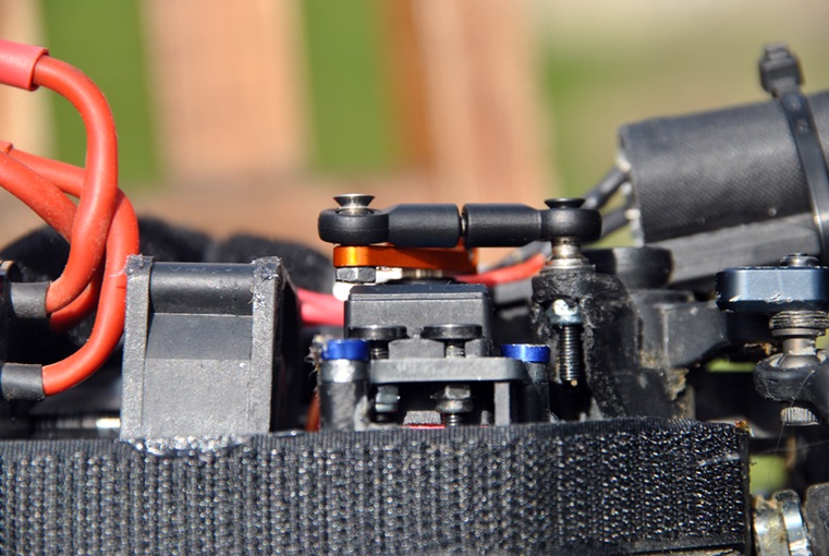

Servohorn und Servo liegen sehr dicht nebeneinande, gemäß dem Motto "a bissl wos geht olleweil":
Mutter wird durch eine sehr zuverlässige Schraubensicherung gehalten.
Ich fahre am liebsten mit längeren, flacheren Lipos (5s), ist gut für den Schwerpunkt, hat alles nach Mods der Akkuschale grade so Platz
Balancerkabel wird natürlich mit dem Klett befestigt.
Durch das Mehrgewicht hinten fuhr er sich zu Beginn bescheiden, nachdem das Setup angepasst wurde, passt es wieder.

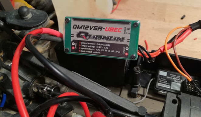

Hier nochmal der Kabelbaum und die relativ dicken Litzen für die Stromversorgung des HV-Servos
Das Ubec kann 7,2 und 12v liefern, der Schalter dafür wurde von mir mit Heißkleber fixiert.

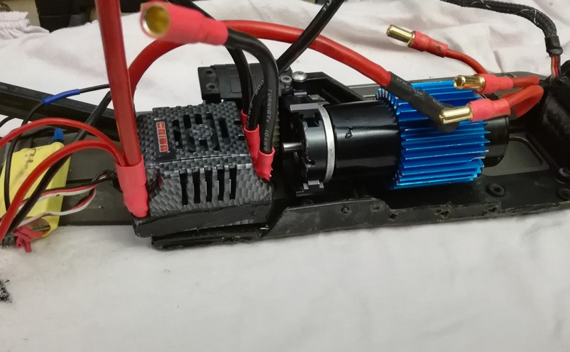

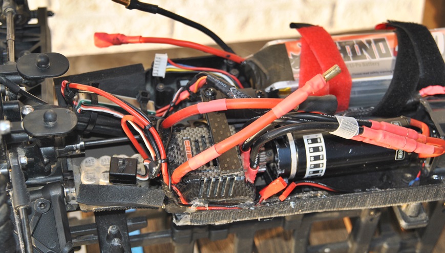

Hier noch ein paar Details zum "Umzug" des Reglers, damit ich auch längere Motoren verwenden kann. Ein Xerun hat vorne nur mit viel Mühe Platz (bei den üblichen 74 mm Motoren).
Die rechte Plastik-Schale hat schon übel gelitten, um den Regler montieren zu können habe ich auf die bearbeitete Plastikfläche Carbon-Platten mit Uhu Endfest 300 2k-Kleber angeklebt. Der klebt sogar diverse Kunststoffe, Aushärten bei 70-80 Grad C im Backrohr erhöht die Klebewirkung.
Mit zwei Senkschrauben wird das hintere Ende auf dem Alu-Chassis angeschraubt, dafür wurden im Chassis neue Löcher gebohrt und gesenkt.
Das Klett ist von 3M, gibts regelmäßig beim Discounter mit L...

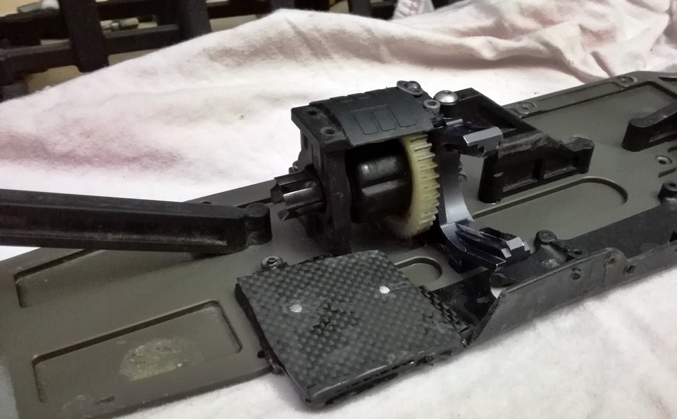

Dass das Chassis dringend Skidplates benötigt, zeigt dieses Photo
so sieht die vordere Skidplate aus Kydex auf der Innenseite aus, wenn man die Senkschrauben in erhitzte Kydex senkt, passt sich dieses perfekt an
hier das UBEC vom König; der Ausgang hhat wahlweise 7,2 oder 12 v, und hat doppelte Kabel, die ich in ein 16 AWK Kabel angelötet habe.
hier der "Kabelbaum"

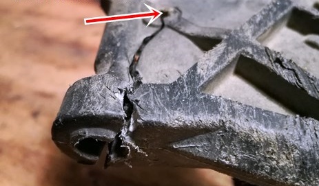

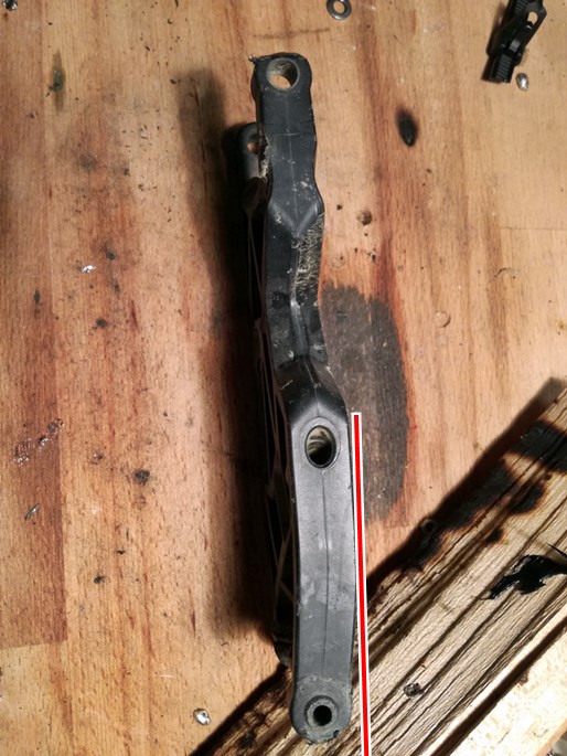

florianz CULT-Urgestein
Verfasst am: 29.03.2017, 20:23 • Titel: |

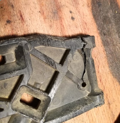

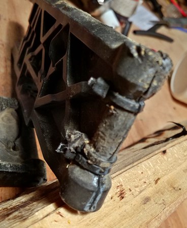

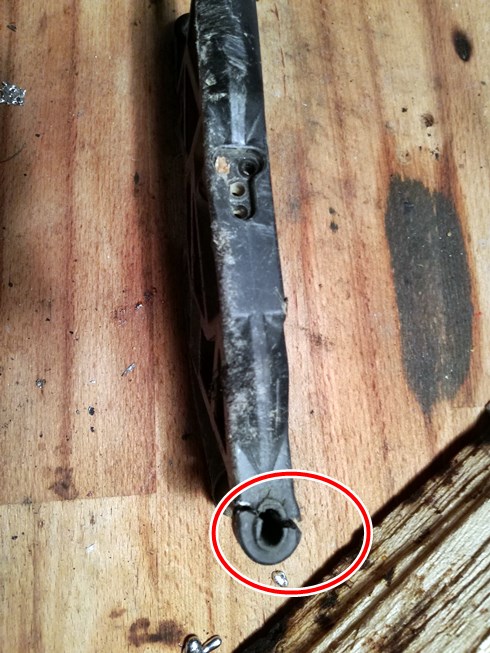

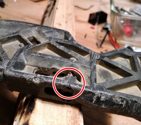

Fotos von den defekten Querlenkern. Die neuen stehen auf dem Herd zum auskochen, damit sie nicht so schnell reissen... Methoden wie in den 90ern... mal sehen ob es was bringt.
Frage an die Experten: die Ausfederweg-Begrenzung hab ich nie reingeschraubt, was bei früheren Modellen nie ein Problem war. kann das die Schäden mit verursachen?
othello CULT-Urgestein
Verfasst am: 29.03.2017, 20:31 • Titel: |
| Schaut fuer mich nicht ungewöhnlich aus. Riss geht halt von schwaecheren stellen aus oder dort hinzu. Da sind aber normalerweise schlaege dran schuld, die den querlenker nach hinten reissen und dann reisst er eben ein. Bei den asso querlenkern schaut das recht aehnlich aus wenn ich mal nen baum mitnehme oä. |
Verfasst am: 29.03.2017, 20:40 • Titel: |
| Zumindest ein gerissender Querlenker ist letzten Sonntag auf ein Hängenbleiben an einem Hindernis zurückzuführen. Einige aber passierten einfach so, bei mittleren Sprüngen oder normal auf der Strecke, absolut nix wildes, das macht mich so stutzig. Wenn ich so wie früher 20 Meter-Sprünge machen würde, dann täts mich nicht wundern. aber die Zeiten sind ja vorbei. |
