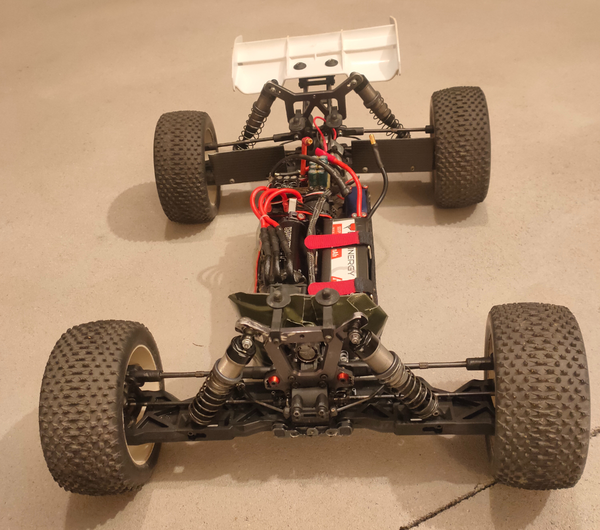

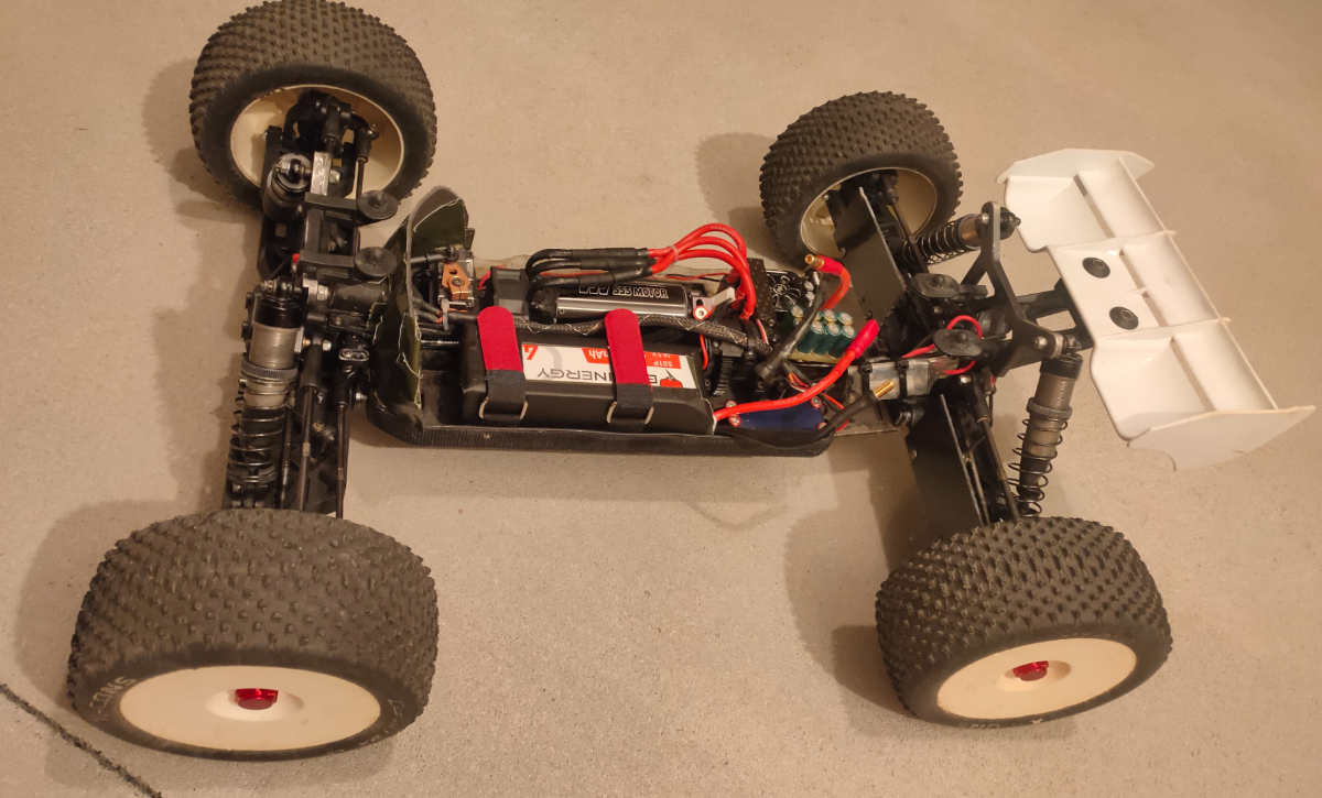

wird Zeit dass ich wieder etwas schreibe. Vergangenes Jahr bin ich kaum zum Fahren gekommen. Jetzt habe ich die letzten Wochen genutzt, um den Truggy zu überholen und Teile zu Tauschen.
Neue Lipos habe ich mir auch bestellt, 2x5s40c von CNHL, die sollen für das Geld ganz ok sein.
Einen neuen Motor hab ich auch geholt, gebraucht bei Egay, 2000kv 4082, ich habs mit den Motoren und kann da anscheinend nicht genug bekommen... bescheuert irgendwie. Andere kaufen sich Alufelgen, ich gebrauchte RC Motoren...
Das Highlight schlechthin ist aber immer noch die Eigenmarke vom Modellbau-Piraten, was da an Kraft aus einem ollen 3674 Motor rauskommt macht einfach freude.

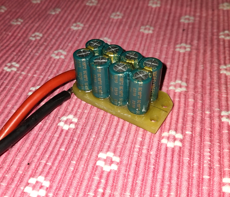

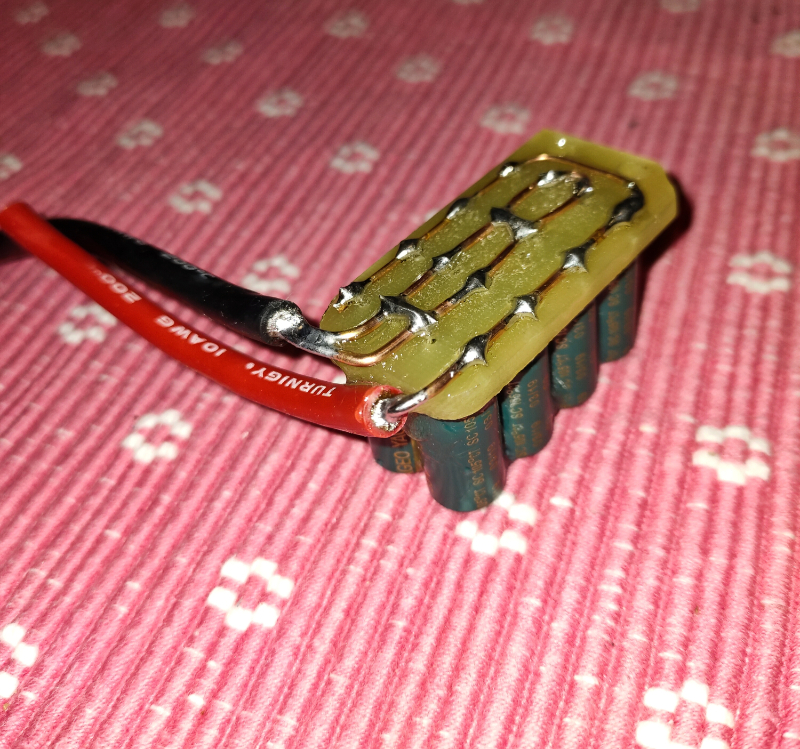

Die letzte Kondensatorbank war häßlich und etwas lädiert, weswegen ich mir ne neue, robuste gebaut habe. Lieber ein paar Kondensatoren mehr als zu wenig. Immerhin ist mir in den letzten Jahren kein Regler mehr abgeraucht, schaden tun die nicht. Ein Antiblitz ist halt dann Pflicht.
Zum Schutz haben die Kondensatoren eine dünne Schicht 2k-Harz bekommen, hat sich so ergeben. Zur Montage bzw. zum Löten habe ich die Kondensatoren mit Sekundenkleber auf der Epoxy-Platte geklebt. Ging eigentlich alles recht zügig. Die Kondensator-Bank ist auf dem MItteldiff sicher und robust montiert.

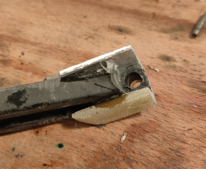

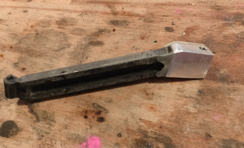

Da die hintere Chassisstrebe gebrochen war -das Stück welches am Diff montiert wird ist zu fragil- hab ich die kurzerhand geklebt. Uhu Endfest 300 und 70 Grad C im Backrohr sind immer noch ein Allheilmittel. Das selbe Teil neu kaufen? Nein, das bricht ja gleich wieder. Alu-Bling-Bling? Nö, mach ich bei Zeiten selber aus CFK.

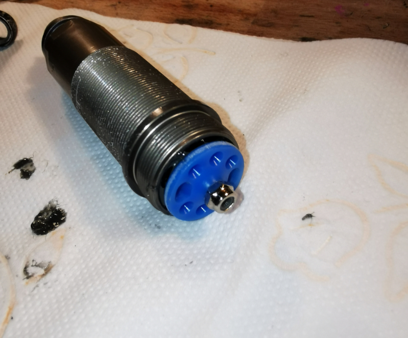

In den Dämpfern habe ich spezielle Dämpferplatten von CSS, dadurch kann ich die Druckstufe weicher machen als die Zugstufe. Es gibt noch andere Hersteller, ich find die eigentlich ganz gut. Ich war am WE in einer Sandgrube, das etwas softe Setup schluckt gut die Hindernisse, ohne dass er sich aufschaukelt.
Man kann sie auch anders verbauen, z.B. bei weiten Strecken mit großen Sprüngen, wo eine härtere Druckstufe sinnvoll ist, ohne dass der Truggy zu langsam ausfedert.
Sieht alle zurzeit so aus, der Dreckschutz hinten war eine Sache von 10 Minuten, ich hatte noch ein DFK-Brett über. Musste ich nur durchsägen und Löcher bohren. So schnell ist das nicht hin, ist ca 2mm dick...

Hättest du bitte mal eine Bezugsquelle für
die Dämpferplatten von CSS ?
Hab nix finden können....

ja danke, ich versuche immer wieder mal was neues beim Truggy. Die Dämpferplatten sind von CSI, mein Fehler. Ich habe aber meine Bezugsquelle noch nicht gefunden
https://www.rctech.net/forum/nitro-off-road/577277-csi-competition-suspension-inc.html
Es gibt auch andere Hersteller, die Dämpferplatten entwerfen mit unterschiedlichen Druck- und Zugstufen, z.B. mit einer Membran. |

Ich bin letztes WE gefahren, und habe nochmal meinen Afterburner 3680 ausgegraben und eingebaut. Ein Träumchen sag ich, das Drehmoment und die Drehfreude, ein Fest. Obwohl etwas leichter als der 82mm Bootsmotor definitiv mehr Drehmoment untenrum, was wieder bestätigt: weniger kv mehr Bumms. Ist ein ganz anderes Fahren. Irgendwie souverän. Aber nicht übermotorrisiert oder krank, einfach klasse halt.
Generell ist ein frisch überholter Truggy ein Fest, die Querlenker waren echt ausgenudelt, die neuen haben halt kein Spiel. Die Dämofer sind knochentrocken.
Das Fahrwerk erinnert ein wenig an die Fahrwerkscharakteristik von Mercedes in den 70er-80er Jahre: Reichlich Federweg, etwas weich, fast überdämpft, aber nur fast. Mit den CSI Dämpferplatten spricht das Fahrwerk sehr gut an, schaukelt sich aber nicht auf oder schwimmt nicht. Die Druckstufe ist etwas weicher als die Zugstufe, wunderbar.
Die Federn von Mugen sehen komisch aus weil ich sie voll vorspannen muss, ich bin aber mit dem Setup echt zufrieden. Vielleicht auch, weil ich so lange nicht gefahen bin und ich dieses Mal echt gute Akkus habe. Ich hab vorigen Sonntag Abend 6 Lipos verballert, Männerwellness sage ich. Nur Chopper Fahren ist ähnlich befriedigend... |
