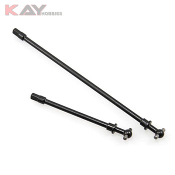

    BeitragVerfasst am: 11.12.2011, 19:25    Titel: Dogbone defekt
    Boah ich bin stink sauer und habe keinen Plan ob ich das hier an der richtigen Stelle poste aber hat sowas schon einmal jemand beim Wraith gesehen ?!
    Was ist passiert "Materialfehler" ich bin gerade mal 2 Akkuladungen gefahren und dann stellte ich fest das der Wraith über das linke Rad schiebt und das es freidreht.
    Ist sowas ein Garantiefall ?! Was würdet Ihr als Ersatzteil empfehlen?

    Darf ich mal ganz kurz fragen, was das ist?

    BeitragVerfasst am: 11.12.2011, 19:45    Titel:
    Dogbone vorne links,.,.zumindest war die das einmal
    So soll es aussehen,.,.

    Nicht ärgern wegen der paar Euro - wird nicht der letzte Schaden sein

    Würde ich unter "wo gehobelt wird fallen Späne" abtun.. Ich weiß nicht, wie und wo du fährst, allerdings kann ich mir bei hoher Drehzahl+viel Gewicht+Sprung o.ä. sowas gut vorstellen!

    Hallo mit dem Wraith bin ich weder gesprungen noch sonst was nur Gefahren. Das beim RC mal was kaputt geht ok, aber das bissel doll.
    Würdet Ihr die originalen wieder nehmen oder was würdet Ihr verbauen?

    Ich würde die CVD`s vom Kit holen . Ich tippe , bei deiner fahrweise mal eher auf Materialfehler , aber das zu beweisen ,ist recht schwer Twisted Evil .
    Ärgerlich ist es trotzdem , und irgendwie unverständlich , da ich noch nie solche Schäden an meinen Axial´s verzeichnen konnte . Und die werden mehr gefordert , als dein Wraith . Hast ja auf meinem Video gesehen Wink Wink

    CVD werden es Smile
